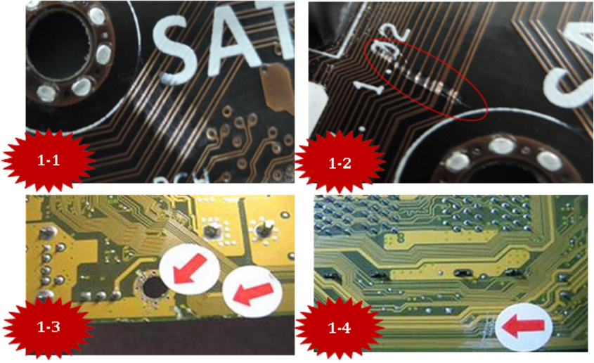

1. PCB-spoor gekrast  [Afbeelding 1-1~1-4]
Opmerkingen Reparatie Onderdelen ruilen Binnen garantie Buiten garantie
1.Alleen krassen op de bovenkant.
Een lichte kras op PCB, en geen enkel spoor/lijn/koperdeel/componentschade, en deed geen functie kwaad, gelieve schoon te maken en POLY-laag te zetten om weg van zuurstof te houden.
Geaccepteerd Maak de POLY-laag schoon en houd deze uit de buurt van zuurstof. Kosten Kosten
Afbeelding 1-1~1-4

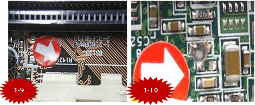

PCB-spoor gekrast  [Afbeelding 1-9~1-10]
1. Meer dan 3 koperen leidingen (geen 3 inbegrepen) zijn verbroken. [Afbeelding1-9]
2. De schade diep door PCB [Afbeelding1-10]
Afgewezen - - -
↑ Afbeelding 1-9~1-10

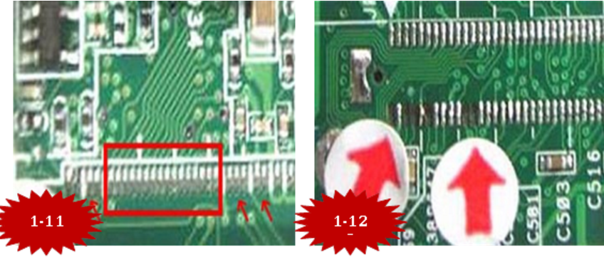

PCB-spoor gekrast  [Afbeelding 1-11~1-12]
Minder dan en gelijk aan 3 lijnen en PAD niet gebroken.
Geaccepteerd PCB Lijn repareren Kosten Kosten
Meer dan 3 lijnen (exclusief 3) en PAD breekt af. [Afbeelding 1-12] Afgewezen - - -
↑ Afbeelding 1-11~1-12

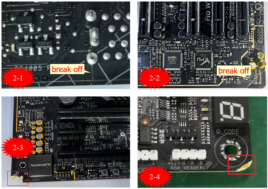

2. PCB defect  [Afbeelding 2-1~2-4]
Als een van de onderstaande voorwaarden van toepassing is:
1. PCB heeft scheur op het laat PCB worden twee stukken. [Afbeelding2-1~2-2]
2. PCB verlies hoek deel op de printplaat. [Afbeelding2-3]
3. PCB schil af naar andere laag. [Afbeelding2-4]
4. Kan duidelijk verdelen is onherstelbare schade. [Afbeelding2-4]
Afgewezen - - -
↑ Afbeelding 2-1~2-4

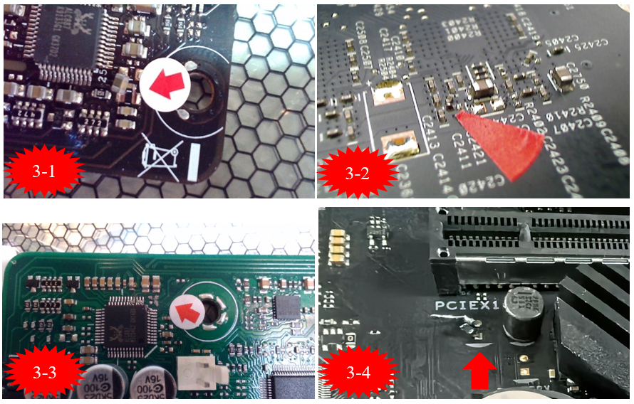

3. Onderdeel kapot [Afbeelding 3-1~3-4]
Beschadiging van componenten, inclusief ontbrekende componenten, maar PCB moet volledig onbeschadigd zijn. Geaccepteerd Vervangen onderdeel Kosten Kosten
↑ Afbeelding 3-1~3-4

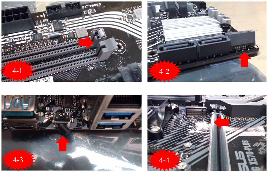

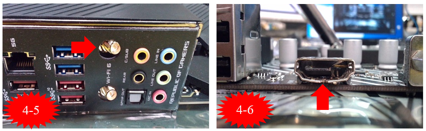

4. Plastic gebroken [Afbeelding 4-1~4-4]
Plastic onderdeel kapot, maar PCB volledig onbeschadigd. Geaccepteerd Vervangen onderdeel Kosten Kosten
↑ Afbeelding 4-1~4-4

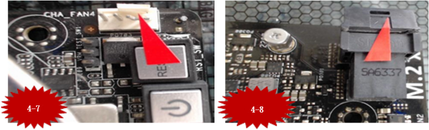

Plastic gebroken [Afbeelding 4-5~4-8]
Accessoire- en ontvangeronderdelen werken niet goed, maar de printplaat is volledig onbeschadigd. Geaccepteerd Vervangen plastic Kosten Kosten
↑ Afbeelding 4-5~4-6
↑ Afbeelding 4-7~4-8

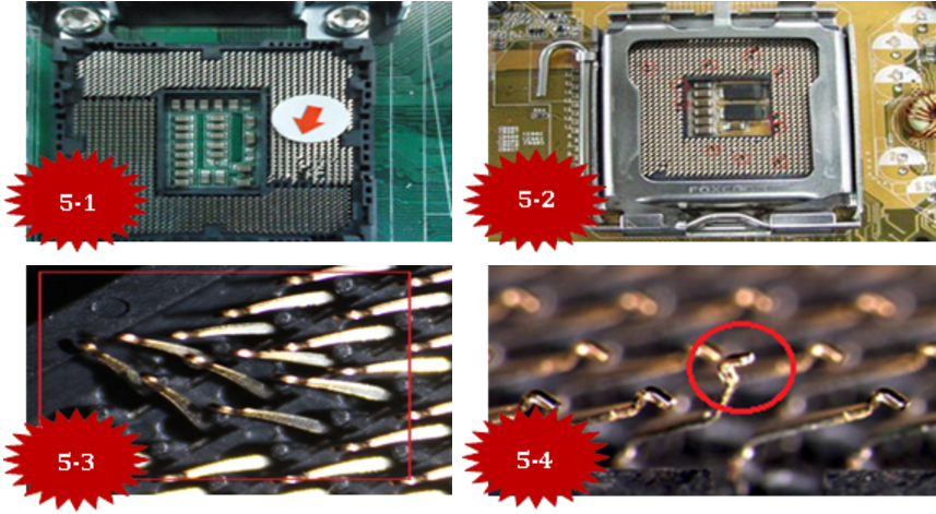

5. Buspen beschadigd [Afbeelding 5-1~5-4]
Een of meerdere pinnen beschadigd (Afbeelding 5-1~5-3)
Geaccepteerd Vervangen CPU Socket Kosten Kosten
Een of meerdere pin buigen zelf. (Afbeelding 5-4)
↑ Afbeelding 5-1~5-4

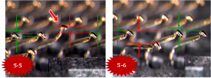

Buspen beschadigd [Afbeelding 5-5~5-6]
1. Visuele inspectie contacttip positie is verschoven, mag niet te veel omhoog of omlaag.
2. Het groene bereik is normale situatie, het rode bereik is de toestand moet worden gerepareerd.
↑ Afbeelding 5-5~5-6

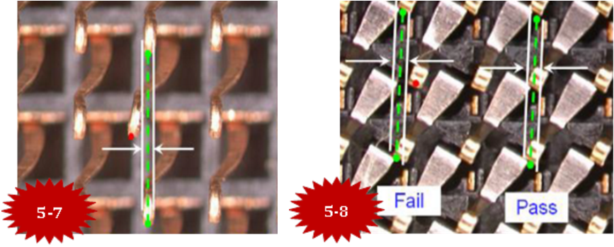

Buspen beschadigd [Afbeelding 5-7~5-8]
Het contact voor visuele inspectie is zijwaarts verschoven. [Afbeelding 5-7]
Rode cirkel geeft aan dat het contact niet goed is uitgelijnd  [Afbeelding 5-8]
↑ Afbeelding 5-7~5-8

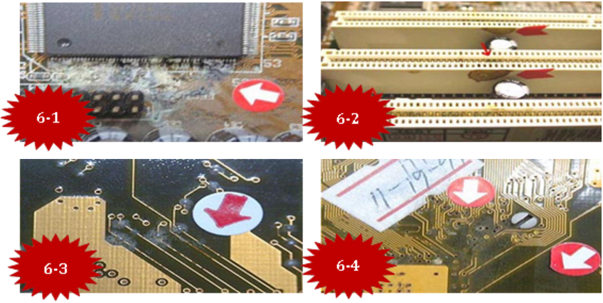

6. PCB Oxidatie [ Afbeelding 6-1~6-4 ]
1. Corrosie die PCB aantast met duidelijk misbruik door de klant.[Afbeelding 6-1]
2. De oxidatie van de vloeibare gemorste PCB.[Afbeelding6-2]
Afgewezen - - -
↑ Afbeelding 6-1~6-4

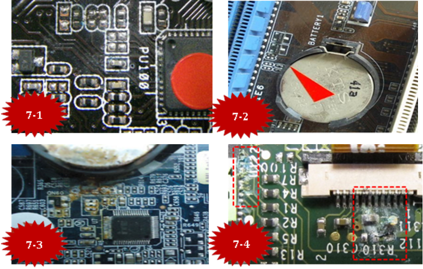

7. Component Oxidatie [Afbeelding 7-1~7-4]
Component heeft oxidatiecorrosie Afgewezen - - -
↑ Afbeelding 7-1~7-4

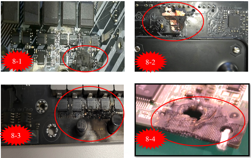

8. PCB doorgebrand [Afbeelding 8-1~8-4]
PCB-printplaat is verbrand zoals bij overkoken. Geaccepteerd - Gratis  Kosten
↑ Afbeelding 8-1~8-4

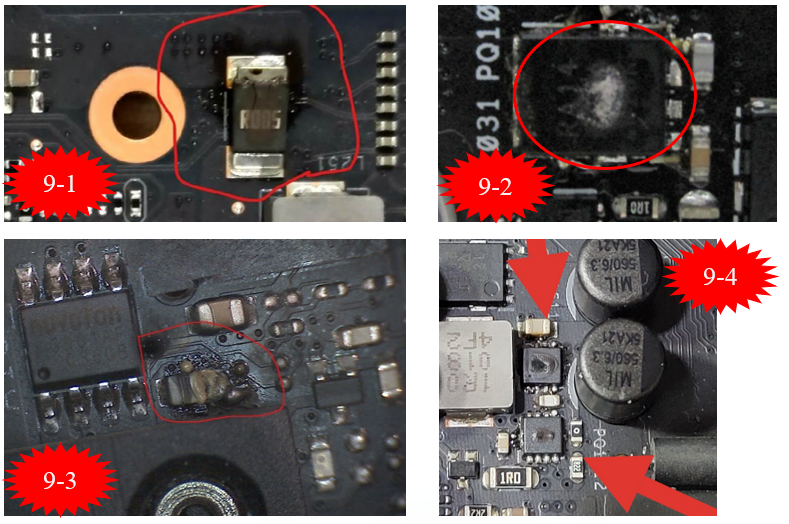

9. Component doorgebrand.  [Afbeelding 9-1~9-4]
Thermisch beschadigd onderdeel. Geaccepteerd - Gratis Kosten
↑ Afbeelding 9-1~9-4

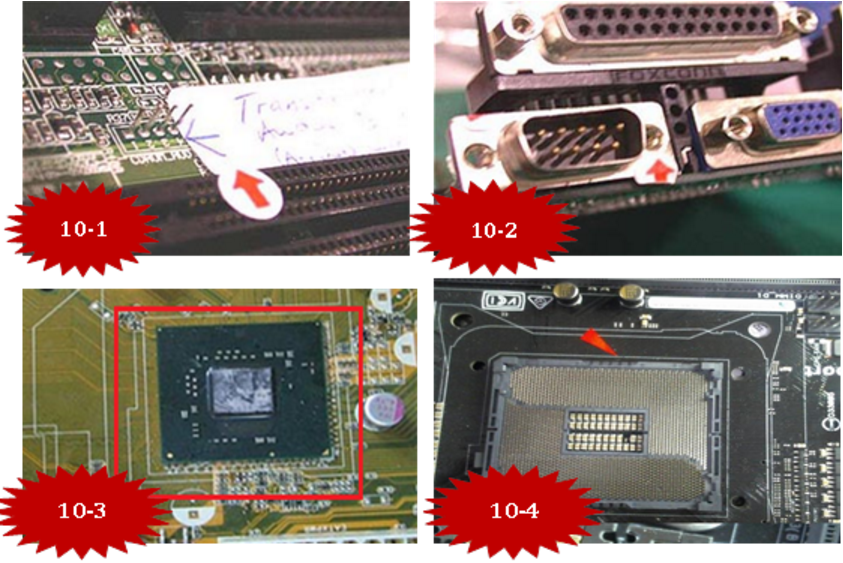

10. Ontbrekende onderdelen.   [Afbeelding 10-1~10-4]
1. Ontbrekend plastic onderdeel door gebruiker. [Afbeelding10-1]
2. Ontbrekende accessoire schroeven door gebruiker.
[Afbeelding10-2]
3. Ontbrekende Heat Sink/CPU socket vergrendeling door gebruiker.
[Afbeelding 10-3~10-4]
Geaccepteerd Vervangen onderdelen Kosten Kosten
↑ Afbeelding 10-1~10-4

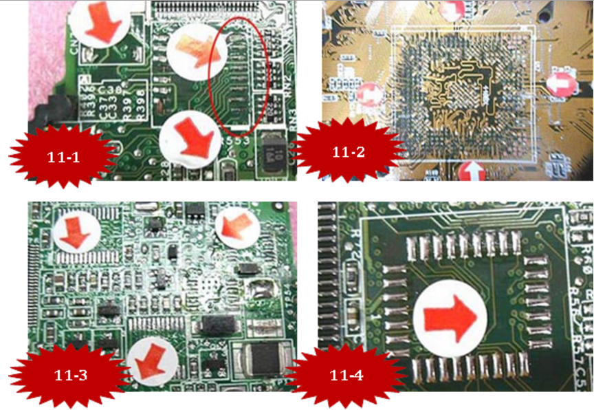

11. Ontbrekende component.   [Afbeelding 11-1~11-4]
PCB-componenten kwijt, normaal gesproken ontbreken ze niet. Afgewezen - - -
↑ Afbeelding 11-1~11-4

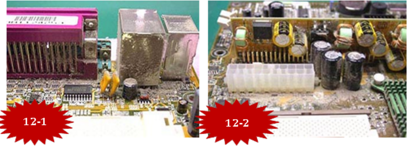

12. Vuil [Afbeelding 12-1~12-2]
PCB bedekt door stof, maar PCB volledig functioneel. Geaccepteerd - Gratis reiniging Gratis reiniging
↑ Afbeelding 12-1~12-2
