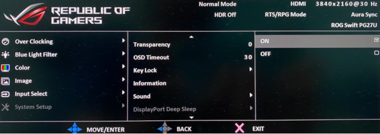

PG27UQ/PG35VQ/PG65UQ/PG32UQX
*Por favor, verifique as configurações do Menu [OSD]. Para entrar no Menu [OSD], consulte o manual do usuário. Verifique a função "Ativar" "DisplayPort Sono Profundo" ou "HDMI Sono Profundo". Abaixo estão os tempos para desligar o ventilador após ativar o sono profundo para cada modelo.

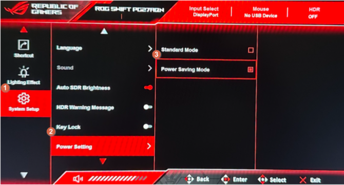

PG27AQN
*Por favor, verifique as configurações do Menu [OSD]: Para entrar no Menu [OSD], verifique a função do modo “Economia de energia”.
*Os ventiladores do monitor podem continuar funcionando após o monitor ser desligado. Quando o Modo Economia de Energia é selecionado no menu de configurações de energia, os ventiladores vão parar 9 minutos depois que você desliga o monitor.
