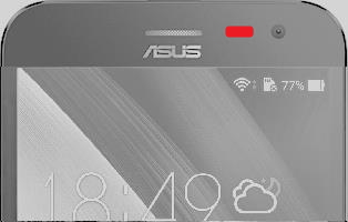

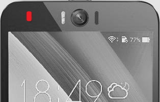

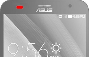

In der nachfolgenden Abbildung ist der Abstandssensor rot markiert. Die Position des Sensors kann je nach Gerätemodell abweichen.
ZE550ML/ZE551ML
ZE550KL/ZE551KL
ZD551KL
ZE500KG/ZE500KL
