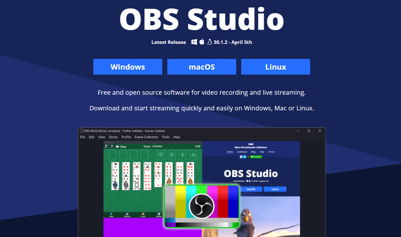

Wenn du deine gesamte Ausrüstung beisammen hast, brauchst du eine Software, mit der du dein Spielmaterial aufzeichnen, mit deiner Facecam versehen und für die ganze Welt streamen kannst. Hier hast du mehrere Möglichkeiten. OBS Studio ist die beliebteste, weil sie kostenlos ist und mit einer Vielzahl von Plug-ins extrem flexibel ist. Unsere TUF Gaming Capture Boxen sind zertifiziert OBS Studio™-kompatibel, damit du sicher sein kannst, dass sie einwandfrei funktionieren - aber auch andere Software ist eine Option. Streamlabs basiert auf OBS und bietet eine etwas einfachere Plug-and-Play-Erfahrung für neue Benutzer, und XSplit ist ebenfalls sehr beliebt. Lade es herunter, installiere es und richte es mit unserer Anleitung unten ein.

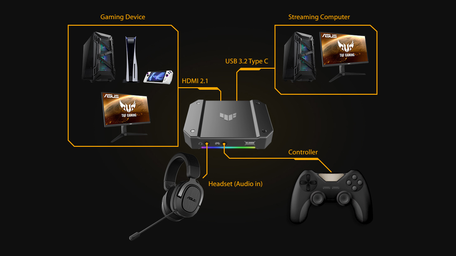

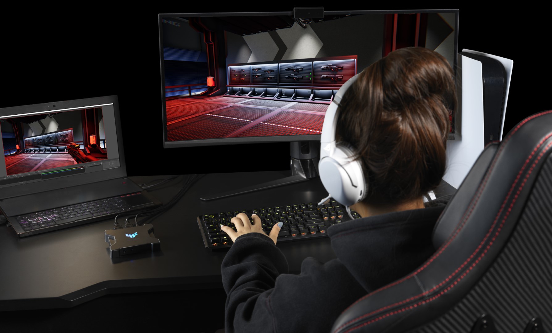

Wenn du ein Capture-Gerät verwendest - entweder für deine Kamera oder einen separaten Gaming-Rechner - sind ein paar mehr Anschlüsse erforderlich. Jede unserer TUF Gaming Capture Boxen hat einen HDMI-Eingang, einen HDMI-Ausgang und einen USB-Anschluss. Schließe den Spielcomputer oder die Kamera an den HDMI-Eingang an, verbinde deinen Hauptmonitor mit dem HDMI-Ausgang und schließe den USB-Anschluss an den PC an, auf dem deine Streaming-Software installiert ist. So kann das Video gleichzeitig an deinen Monitor und an deine Streaming-Software weitergeleitet werden.
Ein Diagramm der TUF Gaming Capture Box und der Geräte, die daran angeschlossen werden können.
Wenn du eine Spiegelreflexkamera an deine Capture Box anschließt, brauchst du wahrscheinlich ein Mini-HDMI-auf-HDMI-Kabel, das an den HDMI-Eingang angeschlossen wird. Außerdem musst du sicherstellen, dass du ein sauberes HDMI-Ausgangssignal erhältst - sieh dazu in der Anleitung deines Kameramodells nach.

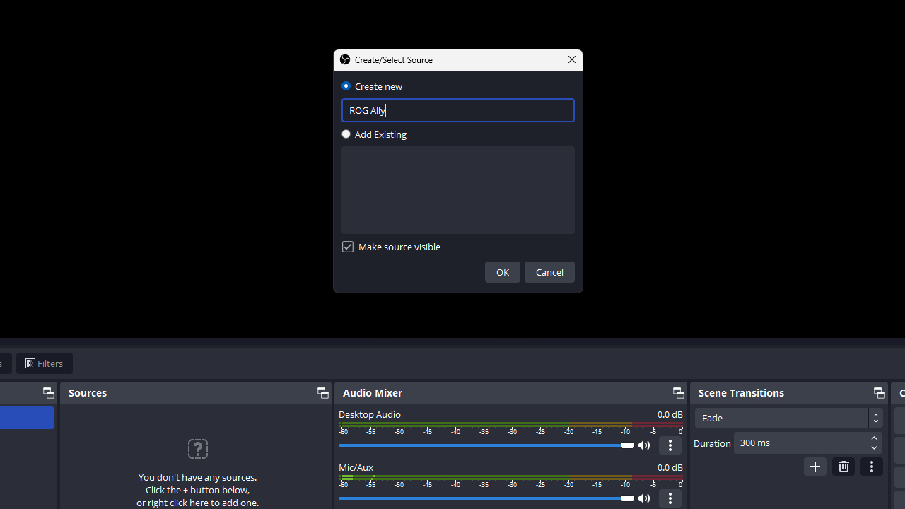

Klicke auf das Pluszeichen und wähle "Video Capture Device" (das mit dem Kamerasymbol). Erstelle ein neues Capture-Gerät mit einem beliebigen Namen - wenn du zum Beispiel eine ROG Ally an deine TUF Gaming Capture Box angeschlossen hast, kannst du es "ROG Ally" nennen.

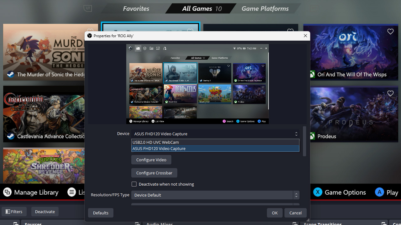

Im nächsten Fenster wählst du deine TUF Gaming Capture Box aus dem Geräte-Dropdown aus. Die meisten Standardeinstellungen sollten für die meisten Leute ausreichen, aber du kannst bei Bedarf die Auflösung und die FPS ändern oder die Schaltfläche „Video konfigurieren“ verwenden, um Helligkeit, Kontrast, Farbton und Sättigung anzupassen (was für die Feinabstimmung deiner Facecam nützlich sein kann). Klicke auf OK, wenn du fertig bist, und du solltest sehen, dass das Video in deiner Szene erscheint.

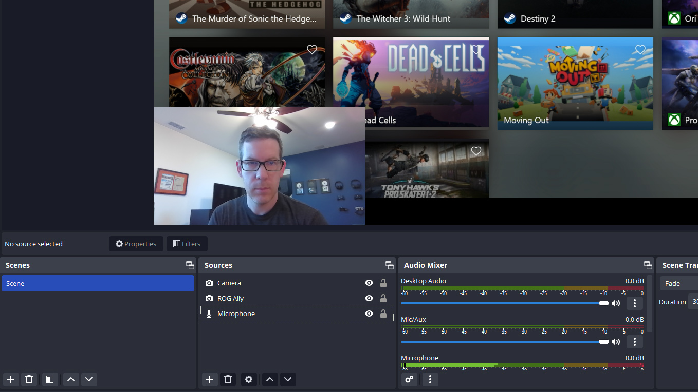

Wiederhole diesen Vorgang für die anderen Quellen in deiner Szene. Eine Szene könnte z. B. eine Aufnahme deines Spiels von einer TUF Gaming Capture Box, eine Gesichtskamera einer USB-Webcam und deine Stimme von einem USB-Mikrofon enthalten. Ändere die Größe und ordne die Elemente auf der Leinwand so an, wie dein Stream aussehen soll. Du kannst sogar Überlagerungen und andere Effekte hinzufügen, indem du ein PNG-Bild als Quelle zu deiner Szene hinzufügst. Achte auch darauf, deine Audiopegel einzustellen - deine Stimme soll im gelben Bereich liegen, aber nicht in den roten Bereich übersteigen. Stelle die Verstärkung deines Mikrofons und die Lautstärke im OBS so ein, dass sie für dich gut klingt. (Du solltest ein paar Aufnahmen machen, bevor du streamst, um sicherzugehen, dass dein Video und dein Audio richtig eingestellt sind).
Sobald deine Szene fertig ist, kannst du weitere Szenen für deine Livestreams erstellen. Manche Streamer haben zum Beispiel eine Szene mit einer vergrößerten Face-Cam zu Beginn des Streams und wechseln dann zu einer anderen Szene, in der ihr Gameplay im Mittelpunkt steht. Du kannst während deines Livestreams zwischen den Szenen wechseln, indem du unter Datei > Einstellungen > Hotkeys Hotkeys für jede Szene einstellst.

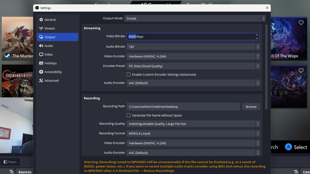

Schließlich gehst du zu Datei > Einstellungen > Stream und verbindest deinen Twitch-, YouTube- oder anderen Streaming-Account mit OBS. Die meisten Standardeinstellungen werden für deinen ersten Stream ausreichen. Für eine bessere Videoqualität empfehlen wir dir jedoch, die Bitrate auf der Registerkarte Ausgabe höher einzustellen - etwa 6500kbps sind ein guter Anfang. Es kann also sein, dass du etwas herumprobieren musst, um den richtigen Wert für dich zu finden.
