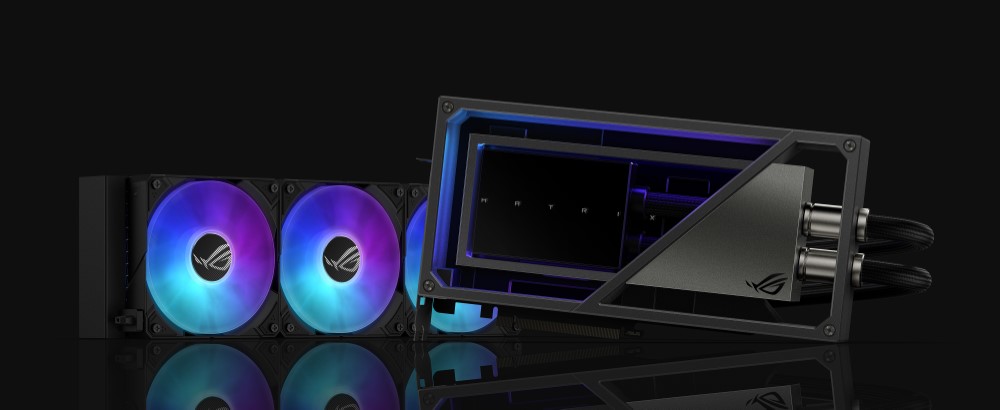

Kein Grund, um den heißen Brei herumzureden: Die ROG Matrix GeForce RTX 4090 hat den höchsten Boost-Takt aller RTX 4090 der Welt. Dank einer speziell entwickelten Coldplate, die nicht nur die Wärme des RTX 4090-GPU-Die abfängt, sondern auch die der VRMs und der Speicherchips, hat diese Karte noch mehr Spielraum, um ihre Taktraten länger zu erhöhen. Darüber hinaus verfügt die ROG Matrix GeForce RTX 4090 über eine ROG-Premiere: eine Flüssigmetall-Wärmeleitpaste für eine Grafikkarte.
Flüssigmetall ist ein unglaubliches Wärmeleitmaterial, das im direkten Vergleich mit herkömmlichen Wärmeleitpasten viel niedrigere Temperaturen erzeugt. Es hat jedoch einen entscheidenden Nachteil: Es ist elektrisch leitfähig. Bei unsachgemäßer Anwendung besteht die Gefahr, dass es mit freiliegenden Bauteilen in Kontakt kommt und einen Kurzschluss verursacht. Auf der Grundlage unserer jahrelangen Erfahrung mit Flüssigmetall in der ROG Laptop-Abteilung haben wir ein patentiertes Produktionsverfahren entwickelt, mit dem wir die Leistung von Flüssigmetall sicher nutzen und gleichzeitig eine vertikale GPU-Montage ermöglichen können.
Durch das Auftragen eines UV-Harzes über den oberflächenmontierten Kondensatoren, die den GPU-Die einfassen, und das Hinzufügen von zwei zusätzlichen Schutzschichten zwischen dem Die und der Hauptplatine haben wir sichergestellt, dass die ROG Matrix GeForce RTX 4090 die unglaubliche Wärmeübertragung von Flüssigmetall ohne das Risiko von Leckagen nutzen kann.

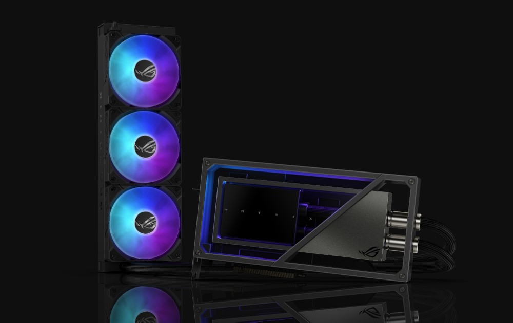

Flüssigmetall ist magisch, aber es ist nur ein Element der Gesamtlösung, die die ROG Matrix GeForce RTX 4090 nutzt, um Temperaturen und Geräuschpegel niedrig zu halten. Der extradicke 360-mm-Radiator wird von einem Trio von ROG MF-12S ARGB Lüftern unterstützt. Diese Daisy-Chain-fähigen Lüfter lassen sich mit einem magnetischen Anschluss zusammenstecken, der die Lüfter verbindet und Steuersignale und Strom überträgt. Die Installation und das Kabelmanagement werden zum Kinderspiel, da du nur ein Kabel für alle drei Lüfter brauchst, und du erhältst mühelos synchronisierte ARGB-Lichteffekte. Dank des hohen statischen Drucks und des hohen Airflows drehen sich diese Lüfter mit weniger als 1000 Umdrehungen pro Minute und halten die GPU mit ihrem 450W TGP bei nur 60°C. Mach nie wieder Kompromisse bei der Leistung, der Performance oder der Akustik.
Die meisten flüssigkeitsgekühlten Grafikkarten benötigen einen kleinen Lüfter auf der Karte selbst, um die an der Oberfläche montierten Komponenten kühl zu halten, zusätzlich zu den Lüftern am Kühler, die die GPU-Hitze selbst unter Kontrolle halten. Die maßgeschneiderte Coldplate der ROG Matrix RTX 4090 macht jedoch einen zusätzlichen Lüfter überflüssig, da sie mit allen wärmeproduzierenden Komponenten auf der Platine in Kontakt kommt und der Kühler die gesamte Karte allein kühlen kann. Eine individualisierte und leistungsstärkere Pumpe versorgt den Kühler mit mehr Kühlmittel als alle unsere bisherigen Designs, damit die ROG Matrix GeForce RTX 4090 jederzeit mit höchster Effizienz läuft.
Beeindruckend aus jedem Blickwinkel
Die ROG Matrix RTX 4090 zeichnet sich durch ein unglaublich mutiges und modernes Design aus, das den Rahmen und das Gehäuse der GPU in den Mittelpunkt stellt. Die ROG Matrix GeForce RTX 4090 verwendet zum ersten Mal indirekte Aura-Beleuchtung und verfügt über eine "hohle" Kammer, in der die Hauptkühlplatte, das PCB und die Pumpenabdeckung von einem größeren Aluminiumgehäuse geschützt werden. Ein fettes ROG-Branding ziert den Rahmen, mit Lichtleisten in der Mitte und auf der Oberseite der Karte. Eine Backplate aus rostfreiem Stahl hält die Karte sicher, egal ob du sie traditionell oder vertikal montieren möchtest, um ihre wahre Schönheit zu präsentieren. Die ROG Matrix RTX 4090 verfügt über ein einziges 12VHPWR-Kabel, und das Stromkabel des Lüfters ist in den Hauptkühlrohren versteckt, so dass das Kabelmanagement ein Kinderspiel ist.
