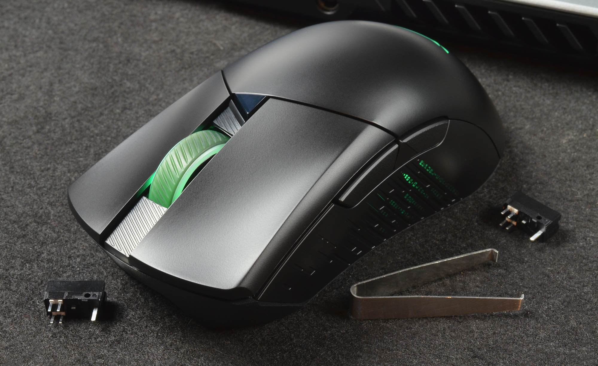

Suche zunächst nach deinen Ersatzswitches. Im Lieferumfang ist ein Satz enthalten, aber es gibt auch eine große Auswahl an drei- oder fünfpoligen Switches, die online erhältlich und recht erschwinglich sind. Das Push-Fit Sockeldesign der ROG-Mäuse ist sowohl mit mechanischen als auch mit optischen Switches kompatibel, also zögere nicht, ein paar Optionen auszuprobieren und das perfekte Set für dich zu finden.

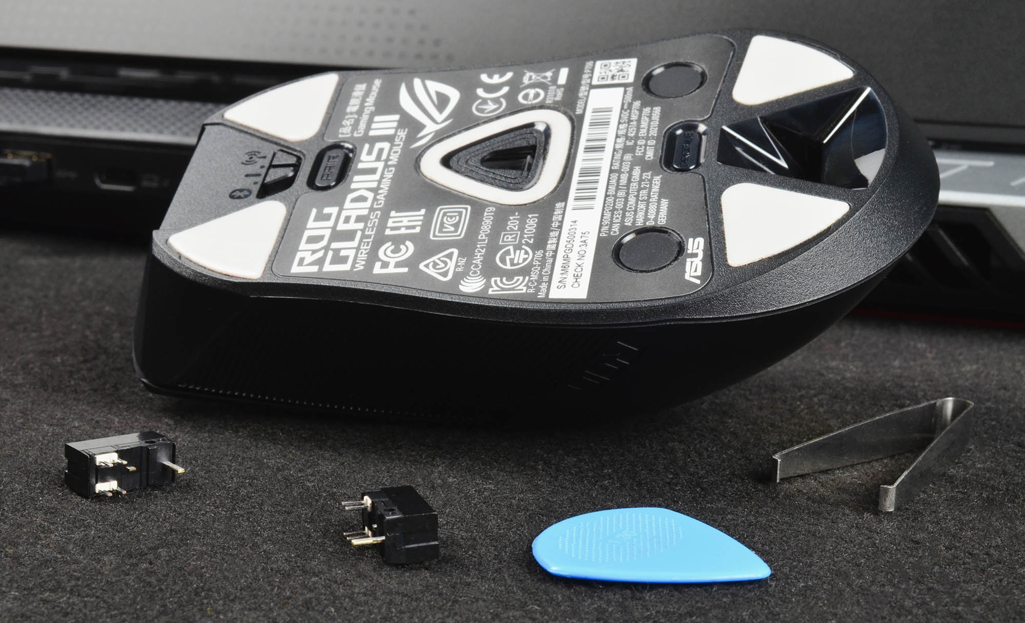

Suche dir eine freie Fläche mit viel Licht und sammle dann deine Werkzeuge und Materialien. In der Verpackung befindet sich eine Pinzette, die dir in einem späteren Schritt helfen könnte. Du brauchst einen kleinen Kreuzschlitzschraubendreher, und wir empfehlen, eine kleine Schale oder einen Teller in der Nähe zu haben, um die Schrauben und andere Kleinteile aufzubewahren, damit du sie nicht versehentlich verlierst. Schließlich kann ein dünnes Plastikwerkzeug wie ein Gitarrenplektrum oder ein Plastikspatel nützlich sein.

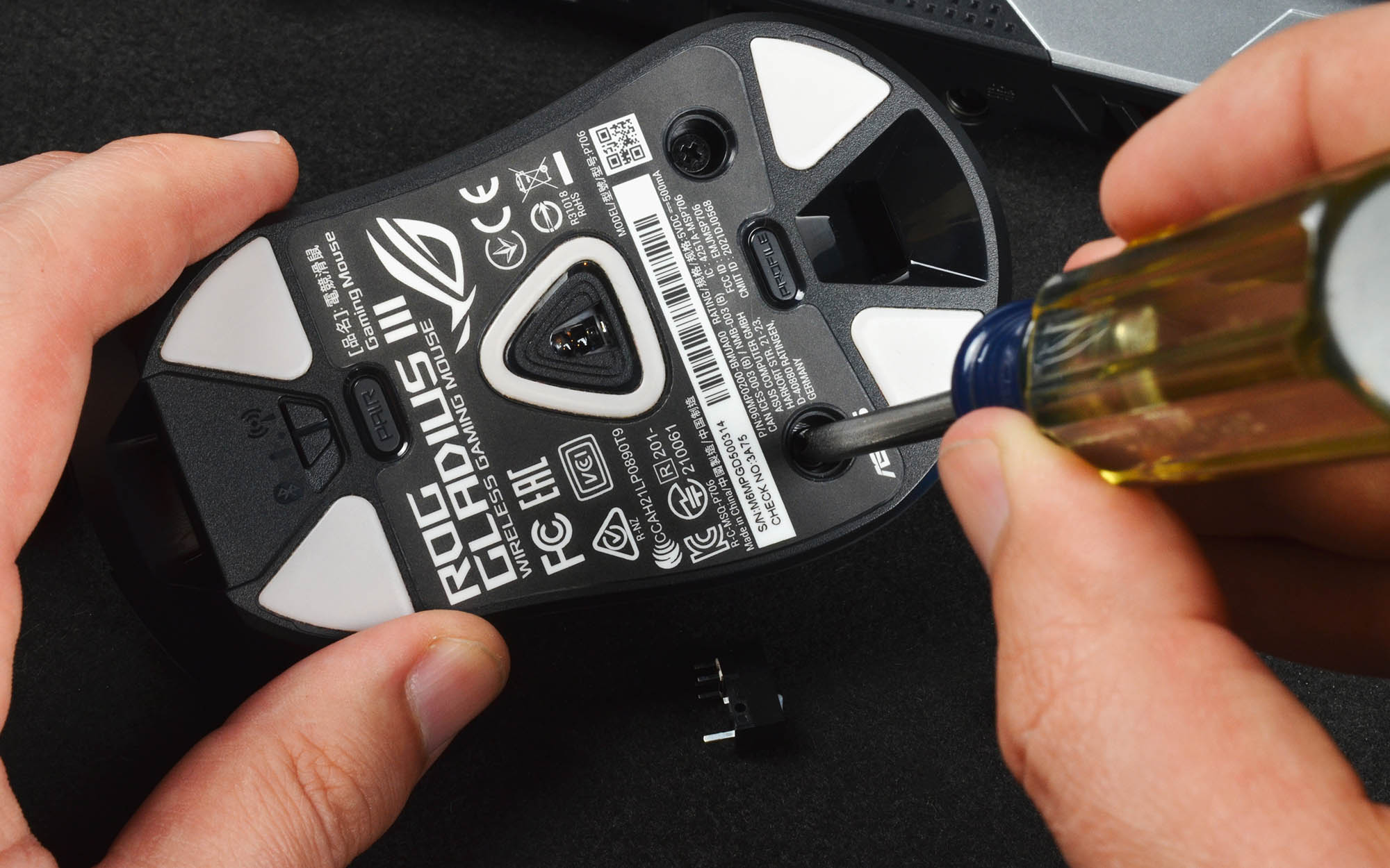

Um die obere Abdeckung der Maus zu entfernen, musst du zwei Schrauben an der Unterseite abschrauben. Ziehe den Stecker ab, drehe die Maus um und schalte sie aus, indem du den Kippschalter in den kabelgebundenen Verbindungsmodus schiebst.
Entferne nun die Gummikappen, die die beiden Schrauben abdecken. Sie werden nur durch Spannung gehalten, so dass dein Fingernagel ausreichen sollte, um sie herauszuziehen. Wenn du mit diesem Schritt Schwierigkeiten hast, kommt nun das Plastikwerkzeug zum Zuge.
Entferne die beiden Schrauben und lege sie an einem sicheren Ort ab, damit du sie nicht verlierst.
Nachdem du die Schrauben entfernt hast, kannst du nun die obere Abdeckung abnehmen. Beginne auf der Rückseite der Maus entlang der Naht unterhalb des ROG-Logos. Sie lässt sich mit ein wenig Unterstützung lösen, aber auch hier kann ein Gitarrenplektrum oder ein Plastikspachtel helfen, sie zu lösen, ohne die Oberfläche der Maus zu beschädigen. Sobald die Abdeckung gelöst ist, hebe sie nach oben und nach hinten ab, um sie zu entfernen, wobei du vorsichtig sein solltest, um die internen Komponenten nicht zu beschädigen.

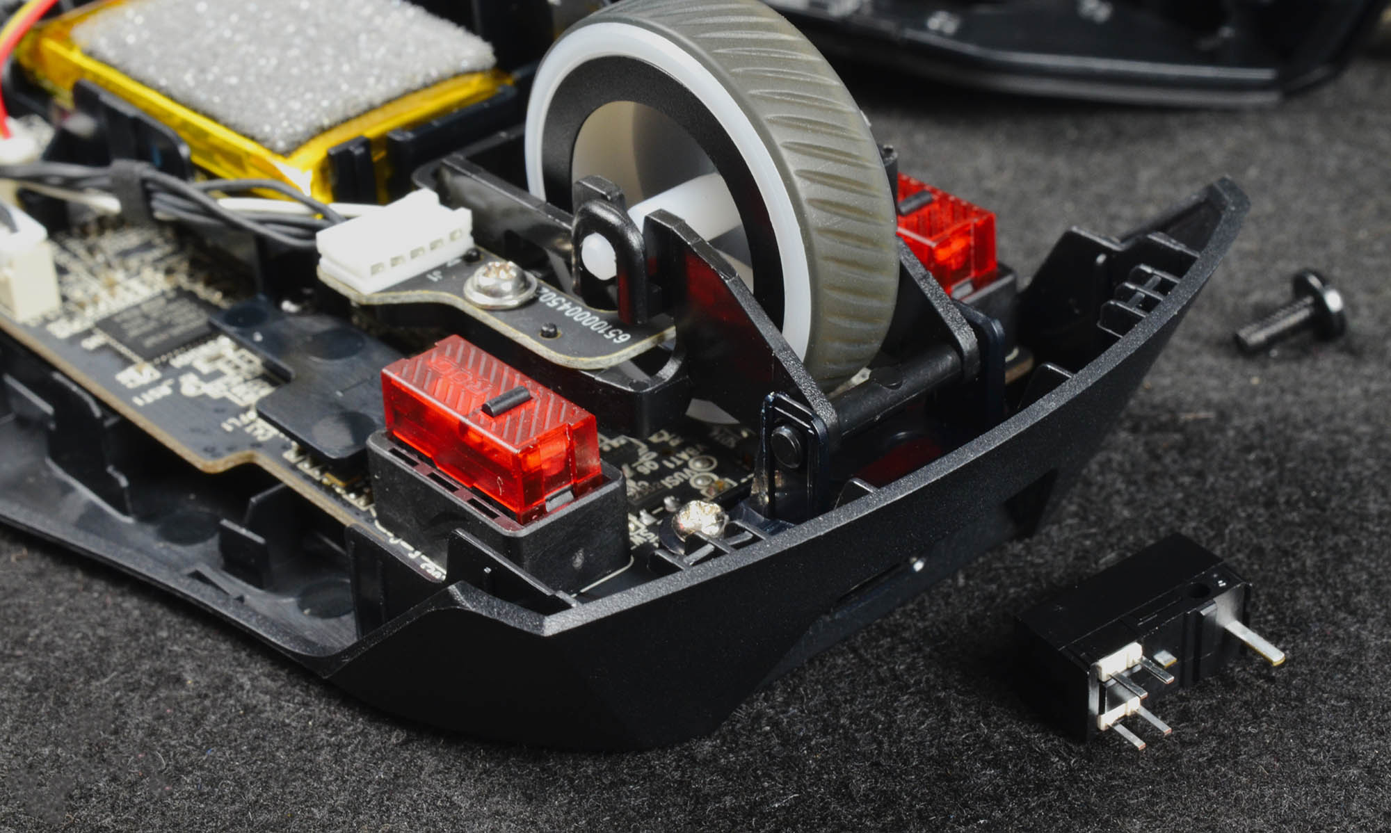

Nachdem die obere Abdeckung der Maus entfernt wurde, siehst du nun das ROG Push-Fit Sockeldesign und du kannst die Switches austauschen. Da du mit dem Inneren der Maus arbeitest, vermeide unnötigen Kontakt mit den Schaltkreisen.

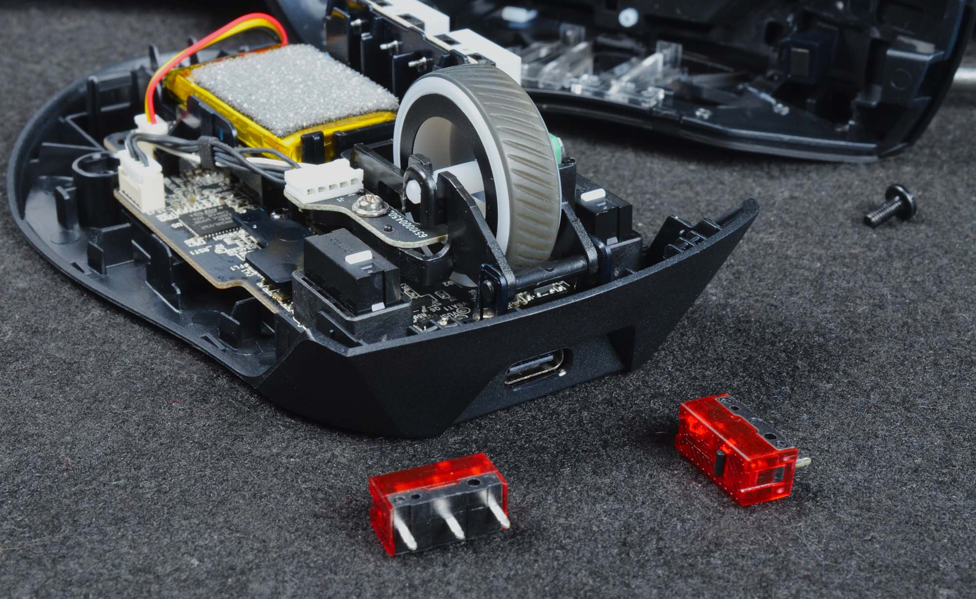

Als Nächstes musst du die Switches für die Haupttasten ausfindig machen, wobei die Vorinstallierten die kleinen roten Rechtecke auf beiden Seiten des Scrollrads sind.

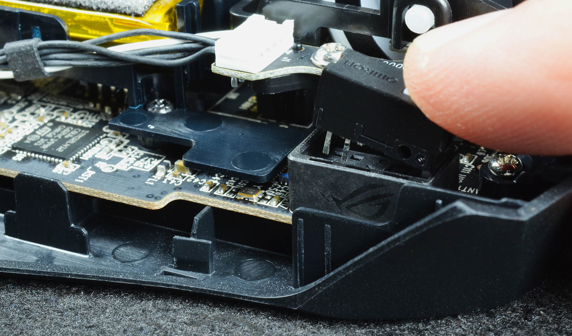

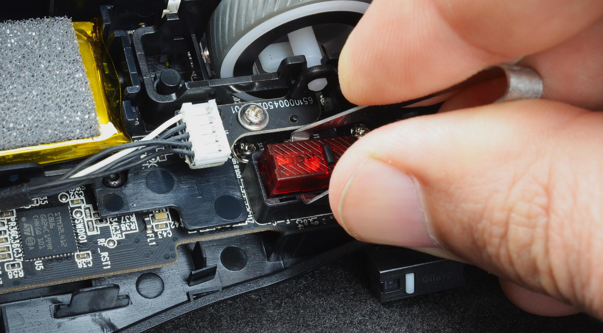

Entferne nun den oder die Switches, die du ersetzen möchtest. Möglicherweise benötigst du die Pinzette nicht, da sie sich einfach anheben und herausnehmen lassen, aber die Pinzette kann dir helfen, den Prozess in Gang zu bringen.
Jetzt ist es an der Zeit, die neuen Switches einzuschieben. Da die ROG-Mäuse über ein Hot-Swap-Switchdesign verfügen, benötigst du keinen Lötkolben. Richte einfach die Stifte an der Unterseite des Switches auf die Löcher im Sockel aus. Wenn du einen optischen Switch mit fünf Pins installierst, passt er nur in eine Richtung. Wenn du einen dreipoligen Switch installierst, achte darauf, dass der kleine schwarze Knopf oben auf dem Switch zur Vorderseite der Maus hin ausgerichtet ist. Übe leichten Druck aus, bis er einrastet.

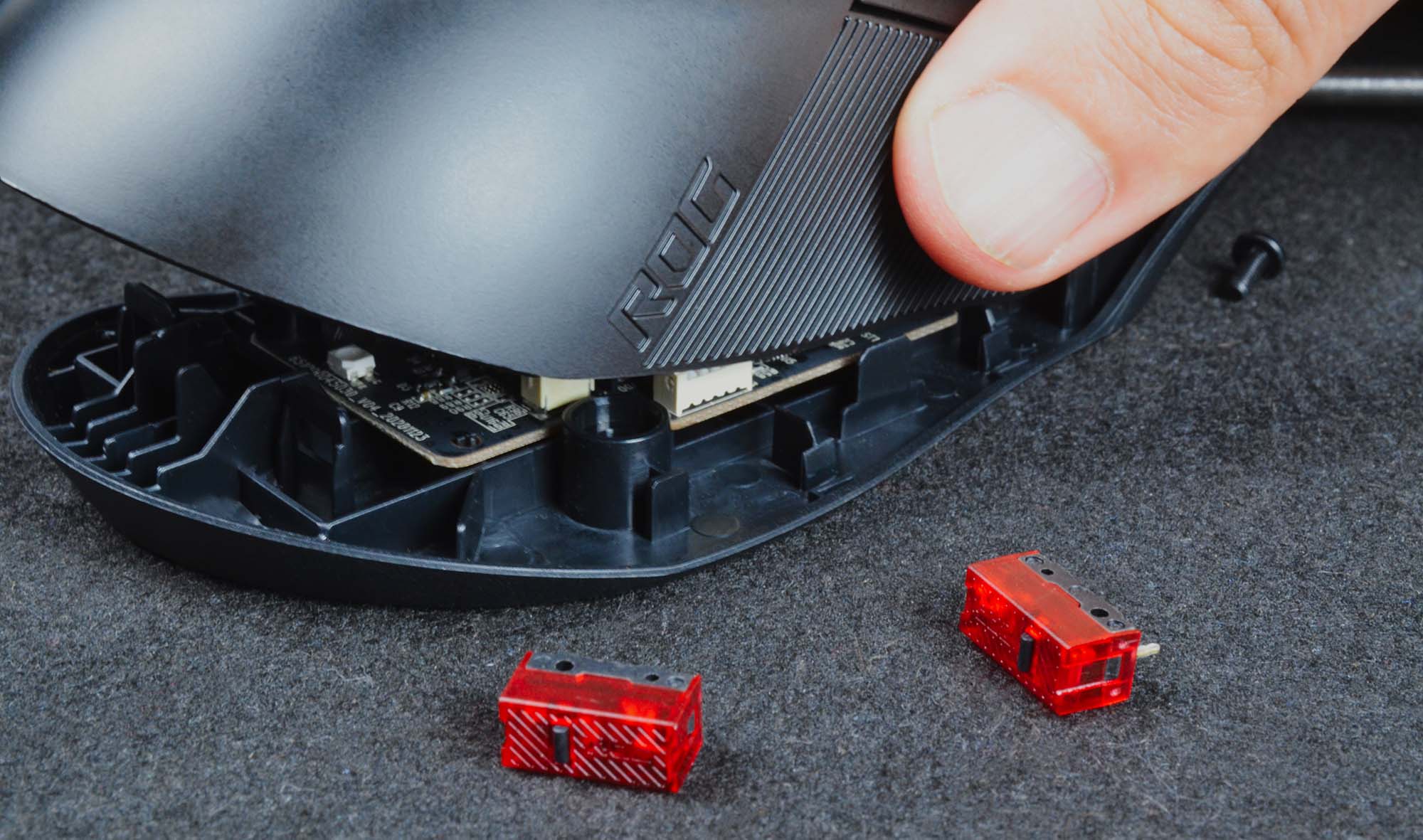

Nachdem du die neuen Switches installiert hast, ist es nun an der Zeit, den Deckel der Gaming-Maus wieder aufzusetzen.
Drücke das vordere Ende des Deckels vorsichtig an seinen Platz. An der Vorderseite befinden sich zwei Laschen, die in die Schlitze im Sockel gleiten. Kippe dann das hintere Ende nach unten, bis die Abstandshalter mit den Schraubenlöchern übereinstimmen. Die gesamte Abdeckung rastet nun ein. Drehe dann die Maus um, setze die Schrauben wieder ein und drücke die Gummikappen wieder hinein, um die Schraubenköpfe abzudecken.
