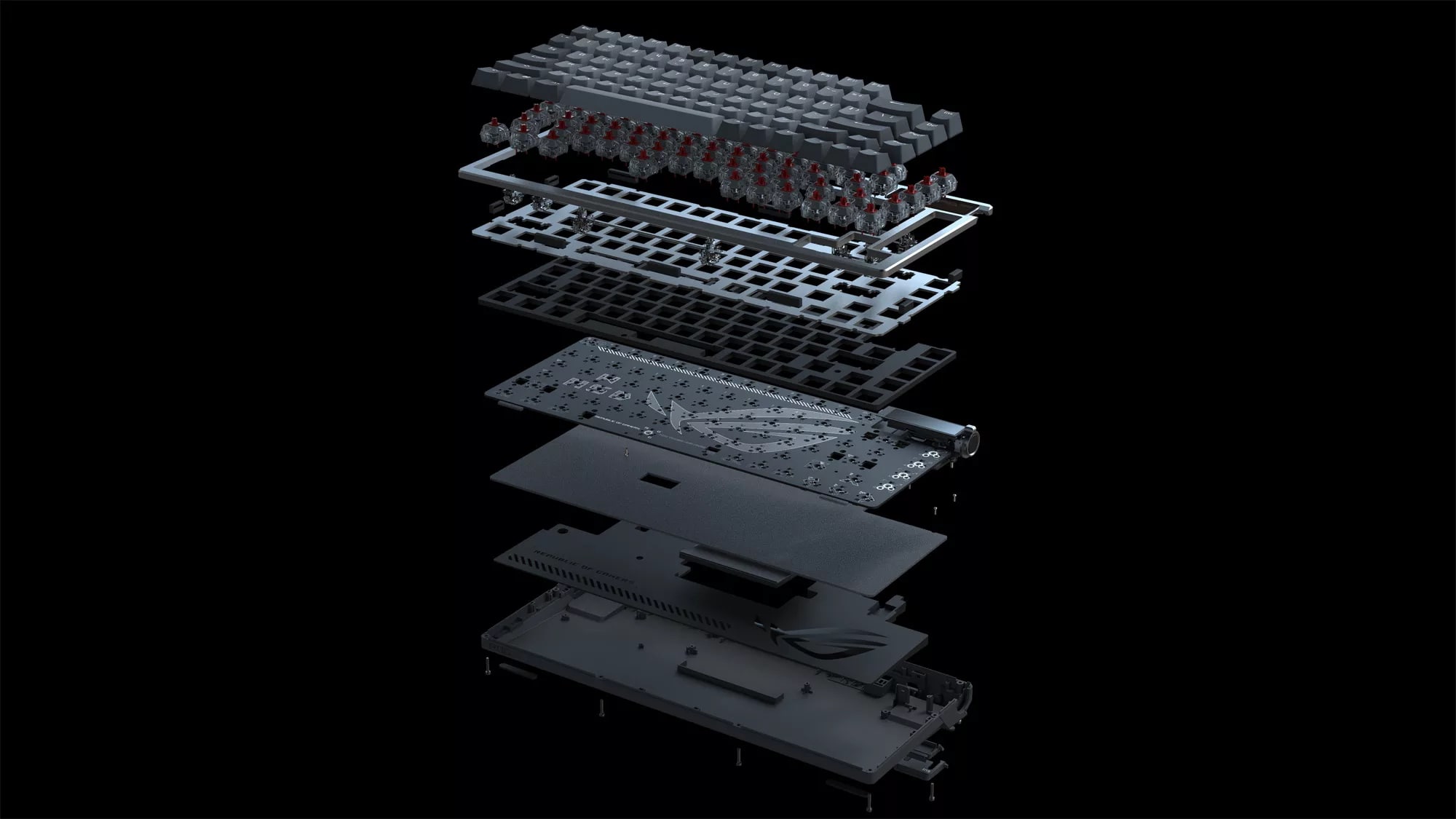

Eine Explosionsansicht der ROG Azoth-Tastatur, die die dämpfenden Schaumstoffschichten zwischen den anderen Komponenten zeigt.

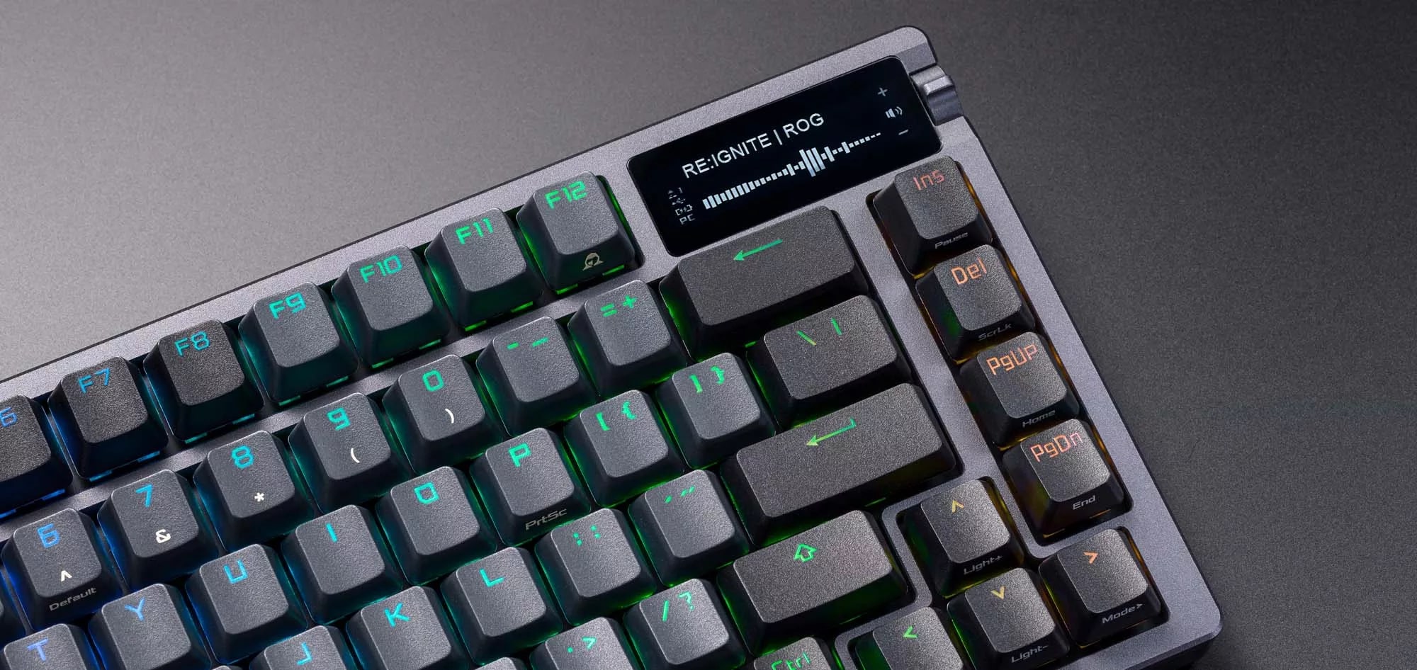

Mithilfe des beliebten OLED-Displays, das als Anzeige für den Funktionsknopf daneben dient, kannst du dir jede Menge Systeminformationen anzeigen lassen oder sogar Benachrichtigungen für deine E-Mails und deinen Kalender im Blick behalten. Natürlich kannst du auch individuelle Animationen über das OLED-Display laufen lassen, damit jeder auf Anhieb sieht, dass es sich um deine personalisierte ganz spezielle Custom-Tastatur handelt. Das gilt ebenso für die RGB-Hintergrundbeleuchtung, die du mit deinem gesamten System abstimmen kannst. Die Möglichkeit Makros aufzunehmen, steht dir dabei genauso wie die größtmögliche Flexibilität, durch die drei Verbindungsmodi zur Verfügung. Bis zu 2.000 Stunden Akkubetrieb (bei ausgeschaltetem RGB und OLED-Bildschirm) ermöglicht dir, dich ganz und gar auf dein Game zu konzentrieren und dein personalisiertes Highlight unter deinen Fingern zu genießen.
Die ROG Azoth-Tastatur, die auf ihrem OLED-Display den aktuell gespielten Song anzeigt.

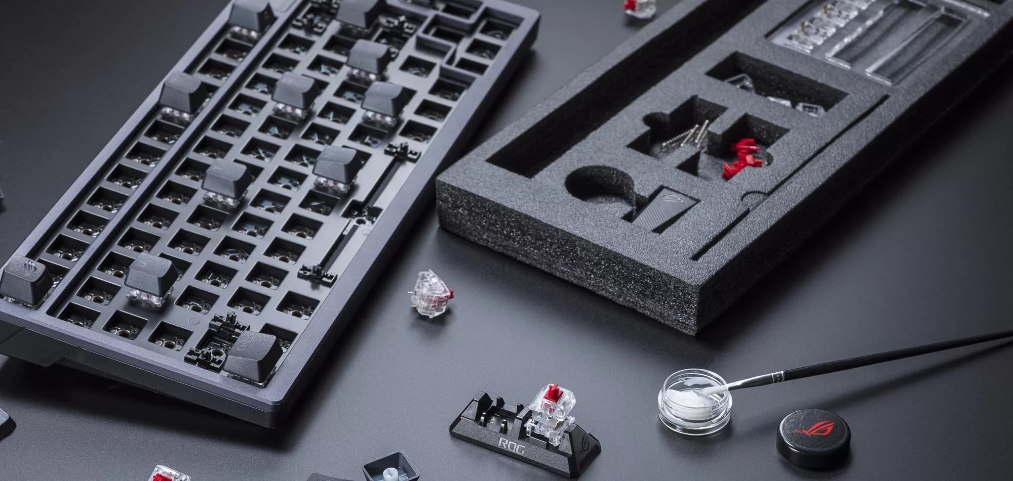

Das wahre Herzstück jeder mechanischen Tastatur sind jedoch die Switches oder Schalter. Die Azoth wird mit unseren vorgelubten mechanischen ROG NX-Schaltern ausgeliefert - lineare NX Red, taktile NX Brown oder clicky NX Blue. Wie immer gilt, wer nicht allein in einem Raum auf seiner Tastatur schreibt, macht sich sicherlich mit den lauten und taktilen blauen Schaltern unbeliebt – wir sprechen da aus Erfahrung. Außerdem ist sie mit PBT-Doubleshot-Tastenkappen für weniger Abnutzung und Glanz und unseren vorgelubten ROG-Tastaturstabilisatoren ausgestattet, die speziell darauf abgestimmt wurden, so wenig Reibung wie möglich zu erzeugen und das Klackern und Rattern zu eliminieren. Dadurch bleiben längere Tasten wie die Leertaste, die Umschalttaste und die Eingabetaste dem ursprünglichen Tastengefühl treu. Die Leertaste hat sogar eine zusätzliche Schmierung und einen dämpfenden Schaumstoff für ein besseres Gefühl und eine bessere Akustik – deine Ohren werden den Unterschied bemerken.
Eine zerlegte ROG Azoth-Tastatur neben einer in Schalterschmiermittel getauchten Bürste.
Wenn du jedoch die Schalter gegen etwas anderes austauschen möchtest - zum Beispiel gegen deine geliebten Holy Panda-Schalter, die du selbst gebaut hast - kannst du den mitgelieferten Schalterabzieher verwenden, um die Original-Switches zu entfernen und deine eigenen einzubauen, ohne dass du löten musst – 5 Pin Hot-Swappable!

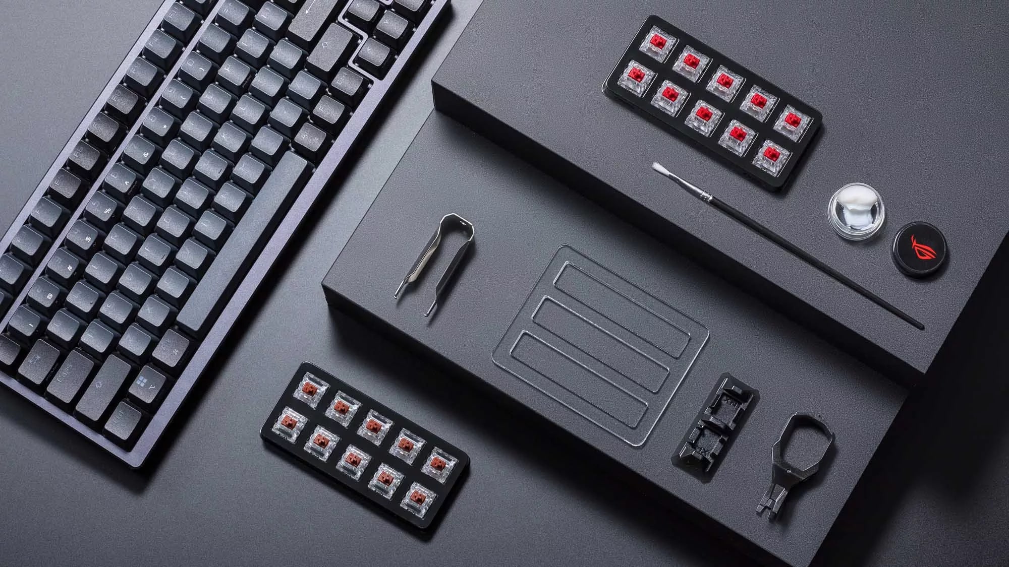

Um deine Schalter zu schmieren und deine Switches zu luben, musst du sie komplett aus deiner Tastatur entfernen, was du auf einfachem Wege mit dem mitgelieferten Schalterabzieher erreichen kannst. Die Azoth enthält im Lieferumfang ein Schmiermittel-Kit mit allem, was du brauchst, um deine Schalter zu schmieren:
    Einen kleinen Pinsel
    Schmiermittel für das Luben
    Einen Tastenkappenabzieher und einen Schalterabzieher
    Einen Schalteröffner

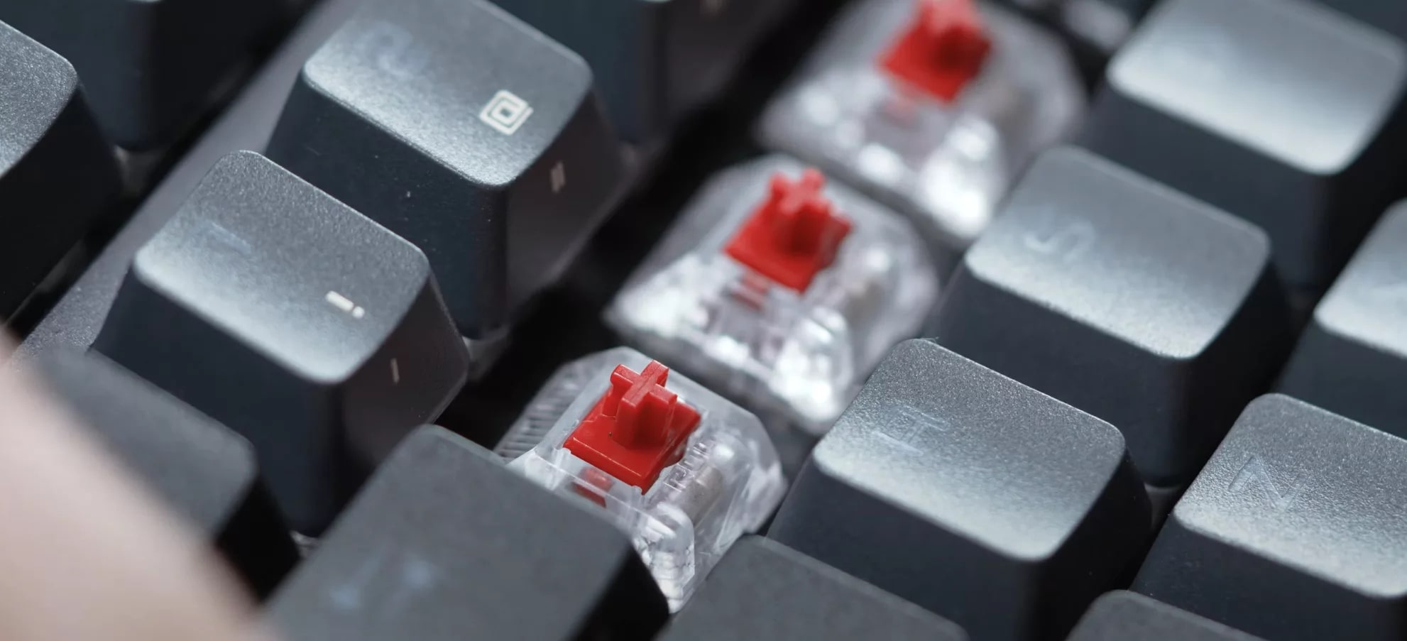

Als Nächstes nimmst du deinen Tastenkappenabzieher, legst ihn über die Tastenkappe und drückst ihn nach unten, sodass die beiden Zinken an der Unterseite des Schalters einrasten. Ziehe nach oben und die Tastenkappe sollte sich mit Leichtigkeit lösen und die Switches freilegen. Da dir diese Arbeit mit all deinen Tastenkappen bevorsteht, nennen es manche Meditation, andere Kontemplation, aber das Ergebnis wird umso befriedigender ausfallen.
Ein Tastenkappenabzieher entfernt einen roten Schalter von der ROG Azoth Tastatur.

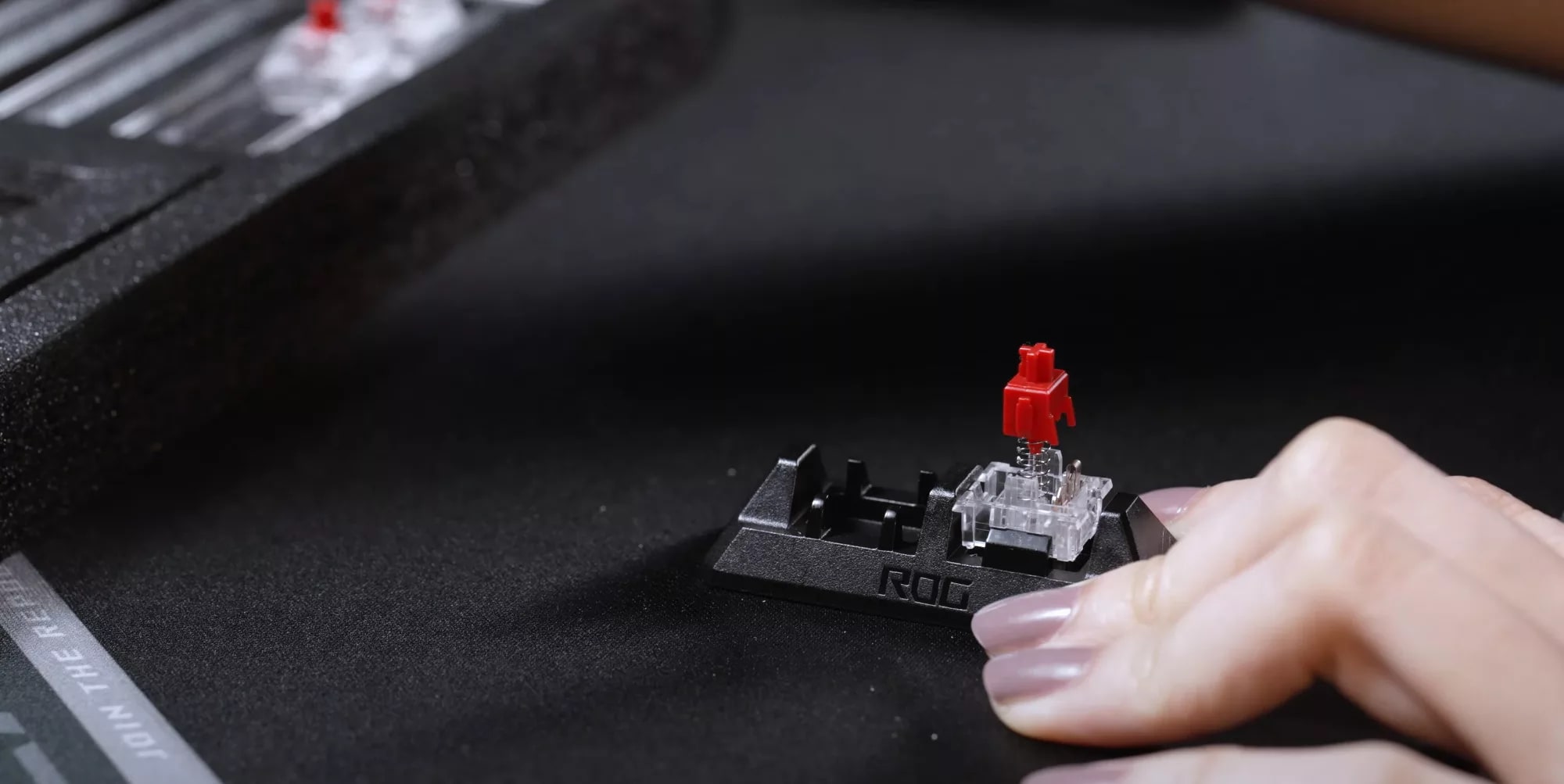

Nachdem du die Tastenkappen entfernt hast, kannst du auch die Schalter selbst abnehmen. Dabei musst du vorsichtig sein, damit du die Platine nicht beschädigst. Beginne damit, die Nord- und Südseite des Schalters mit dem Schalterabzieher (Switch Puller) festzuhalten. Sobald er in Position ist, drückst du den Schalterabzieher zusammen, um die Laschen niederzudrücken und den Schalter aus der Fassung zu heben. Hier kannst du zeigen, was du durch jahrelanges Gaming gelernt hast – Fingerspitzengefühl.
Ein demontierter Tastaturschalter, der im ROG-Schalteröffner sitzt.
Wenn alle entfernt sind, kannst du die Schalter mit dem Schalteröffner dekonstruieren. Lege den Schalter in der richtigen Ausrichtung mit der Oberseite nach oben. Drücke nach unten und du wirst sehen, wie sich das Schaltergehäuse öffnet. Unser Schalteröffner hat zwei Steckplätze - einen für die ROG-eigenen NX-Switches und einen weiteren, der für Cherry MX und ähnliche Schalter geeignet ist.

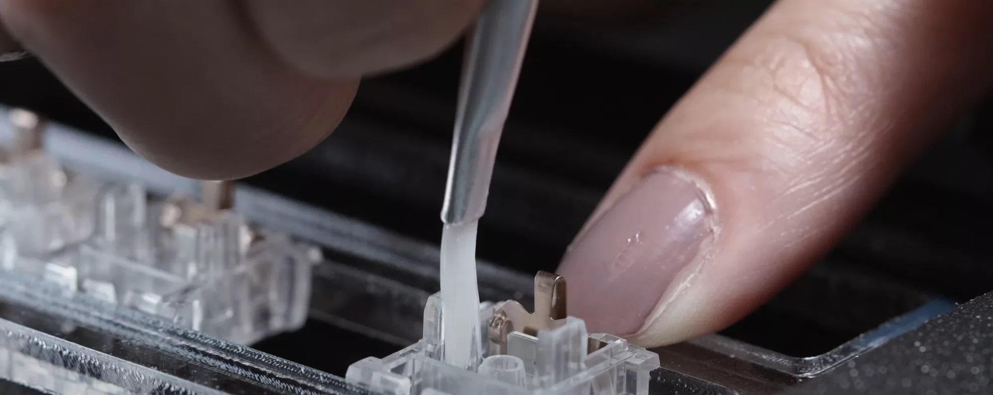

Jetzt ist es an der Zeit, mit dem Luben zu beginnen. Nimm deinen Pinsel, tauche ihn in das Schmiermittel und bürste alles Überflüssige ab. Du brauchst nur eine kleinste Menge auf dem Pinsel - so dass du kaum Schmiermittel siehst. Beginne mit dem unteren Gehäuse. Streiche das Schmiermittel auf die Ost- und Westschiene, wo der Schaft des Schalters Kontakt hat. Für notorische Grobmotoriker empfiehlt sich hier eine Pinzette. Wenn du möchtest, kannst du das restliche Schmiermittel auf dem Pinsel verwenden, um die goldenen Blätter auf der Nordseite der Schalter zu schmieren - manche ziehen es jedoch vor, diesen Teil wegzulassen, um die Taktilität der braunen Schalter zu erhalten.
Eine Hand hält einen Pinsel gegen den Schaft eines roten Tastaturschalters.

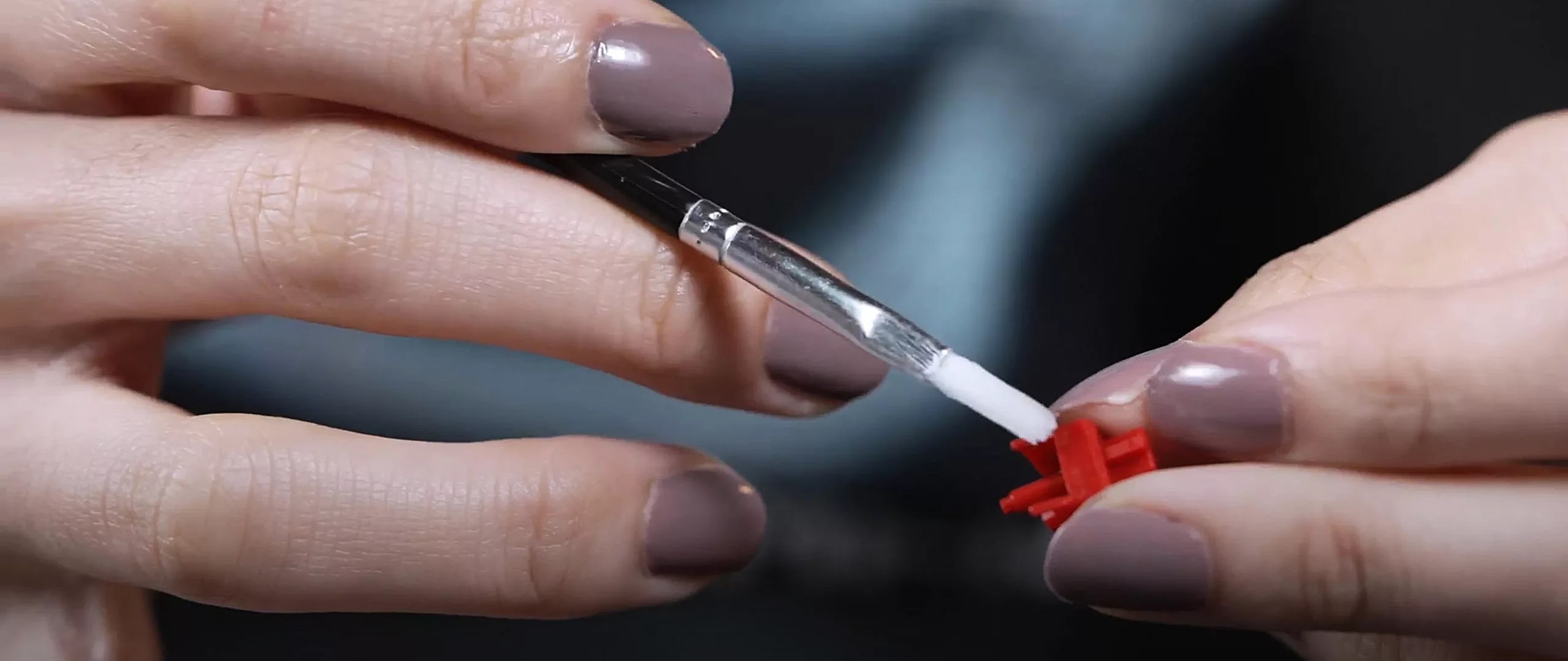

Als nächstes, machst du dich an den Schaft (Stem). Tauche deinen Pinsel in das Schmiermittel, um die gleiche Menge wie zuvor zu erhalten, und schmiere dann alle vier Seiten des Schaftes gleichmäßig ein. Als Nächstes nimmst du das restliche Schmiermittel und schmierst damit den zylindrischen Bereich an der Unterseite des Schalters. Dein Schalter sollte eine schöne, dünne, gleichmäßige Beschichtung mit einem leichten Glanz auf dem Schaft haben. Wenn du möchtest, kannst du auch die Beine des Stiels einölen, aber manche Leute ziehen es auch hier vor, diesen Schritt bei taktilen braunen Schaltern auszulassen, um das Gefühl der Stöße zu erhalten. Wenn du möchtest, kannst du auch die Ober- und Unterseite der Feder einfetten, um Ping-Geräusche zu reduzieren. Et voilà: Frisch geschmierte oder „gelubte“ Schalter, die jetzt wieder auf ihren Zusammenbauen warten.
Ein zerlegter Tastaturschalter in der ROG-Schmierstation.
