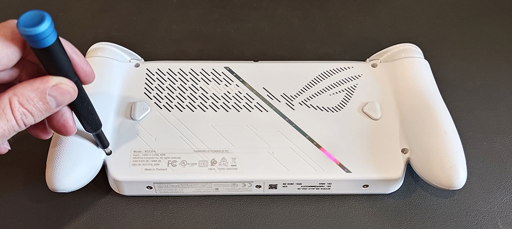

Coloca tu Ally boca abajo sobre una superficie blanda y coge tu pequeño destornillador. Desatornilla todos los tornillos del panel trasero. La ROG Ally y la ROG Ally X tendrán seis tornillos, mientras que la ROG Xbox Ally y la ROG Xbox Ally X tendrán cinco tornillos en la parte trasera y tres tornillos cortos en la parte inferior. Colócalos en un cuenco o bandeja pequeña para no perderlos.
Ten en cuenta que uno de los tornillos no se despega del todo: este tornillo Pop-Open cautivo ayuda a levantar la tapa inferior de la caja. Una vez que esté floja, deberías poder quitar el panel inferior y el tornillo seguirá sujeto a él.

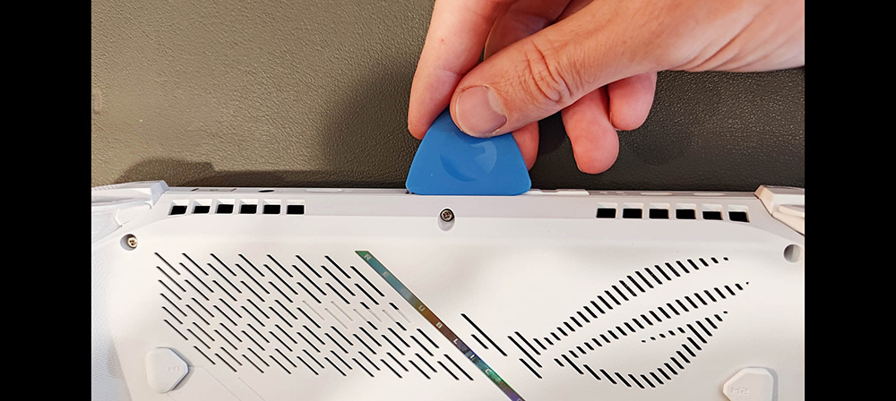

Si el panel inferior no se abre del todo con ese último tornillo, puedes usar la púa de guitarra para deshacer los clips que sujetan la funda. Inserta la púa de guitarra entre los dos paneles y deslízala a lo largo de la funda para desabrochar los clips.

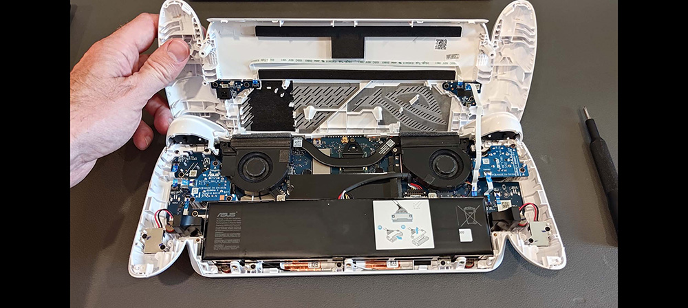

Cuando los clips estén todos desabrochados, levanta cuidadosamente la tapa. La ROG Ally X, ROG Xbox Ally y ROG Xbox Ally X tienen todos un cable plano que conecta la placa base al panel trasero, que puede romperse si retiras el panel demasiado rápido. (La ROG Ally original no tendrá este cable.)
Puedes dejar este cable plano conectado con el panel trasero junto a la unidad mientras trabajas; Solo ten cuidado de no dañarlo.

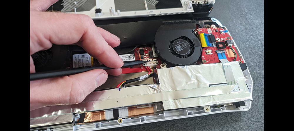

Levanta la solapa negra entre los ventiladores y, usando un spudger, una herramienta de palanca o incluso la púa de guitarra, desliza el clip metálico de retención hacia atrás, luego tira del conector de la batería hacia arriba y fuera de su enchufe.

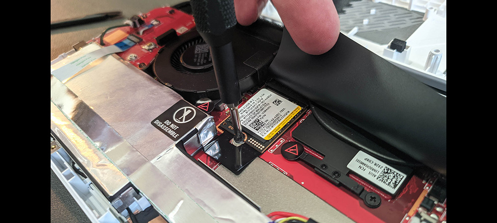

También debajo de la solapa negra encontrarás el SSD. Quita el tornillo que sujeta el disco, desliza suavemente el SSD y mete el nuevo SSD. Luego puedes asegurarlo usando el mismo tornillo.

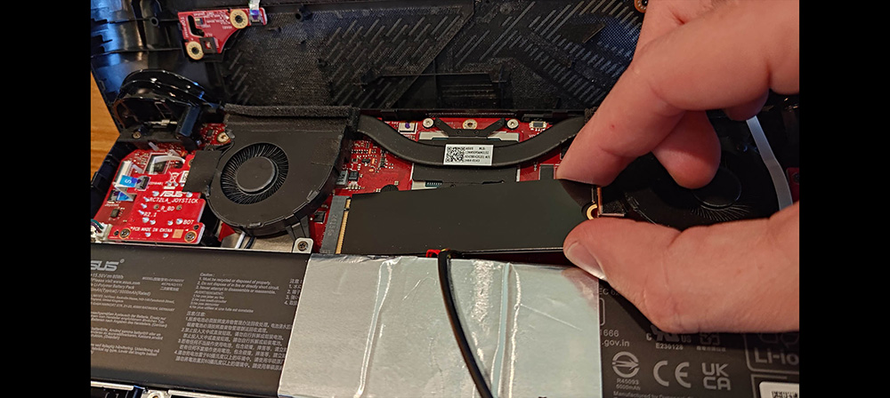

ROG Ally X (RC72)
how-to-upgrade-the-ssd-and-reinstall-windows-on-your-rog-ally_7-News

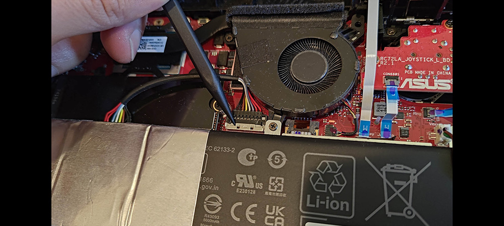

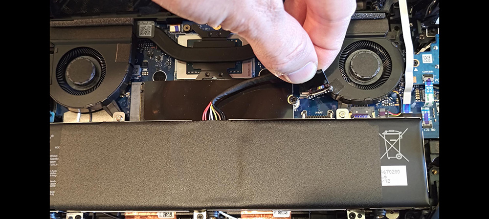

Debajo del ventilador derecho verás el conector de la batería. Usando una spudger, una herramienta de palanca o incluso la púa de guitarra, desliza el clip metálico hacia atrás y luego tira del conector de la batería hacia arriba y fuera de su socket.
how-to-upgrade-the-ssd-and-reinstall-windows-on-your-rog-ally_8-News

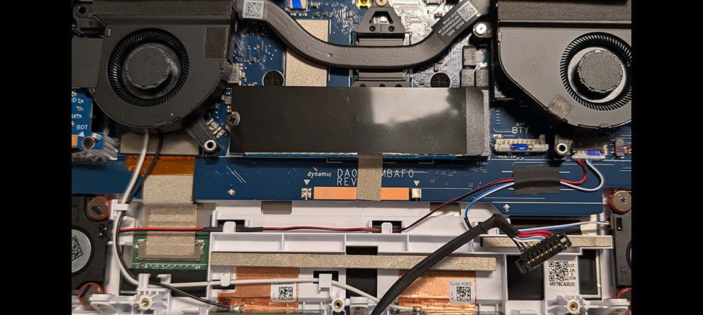

El SSD está justo encima de la batería, debajo de un escudo negro. Desatornilla el tornillo que sujeta el disco, desliza suavemente el SSD hacia fuera y mete el nuevo SSD en la ranura M.2. Luego puedes asegurarlo usando el mismo tornillo.

ROG Xbox Ally X (RC73XA)
how-to-upgrade-the-ssd-and-reinstall-windows-on-your-rog-ally_11-News

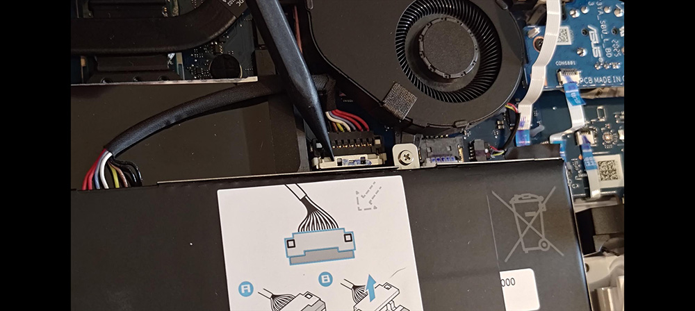

Debajo del ventilador derecho verás el conector de la batería. No hay clip metálico de retención en este modelo, así que puedes simplemente tirar del conector de la batería hacia arriba y fuera de su enchufe.
how-to-upgrade-the-ssd-and-reinstall-windows-on-your-rog-ally_12-News

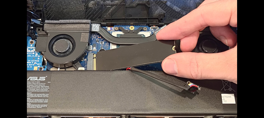

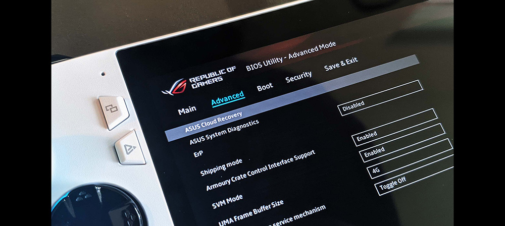

Con el dispositivo cerrado de nuevo, retira cualquier tarjeta SD y conecta tu Ally a la pared usando el cargador de 65W incluido. Luego, mantén pulsado el botón de volumen y el botón de encendido para encender el dispositivo. Debería arrancar en el menú de la BIOS.
how-to-upgrade-the-ssd-and-reinstall-windows-on-your-rog-ally_13-News
Pulsa el botón Y para salir del modo EZ y luego navega a la pestaña Avanzado. Selecciona ASUS Cloud Recovery y pulsa A para iniciar el proceso. Tendrás que conectarte a Wi-Fi para iniciar la descarga, y puede que tarde un tiempo, reiniciándose varias veces durante el proceso.
how-to-upgrade-the-ssd-and-reinstall-windows-on-your-rog-ally_14-News
