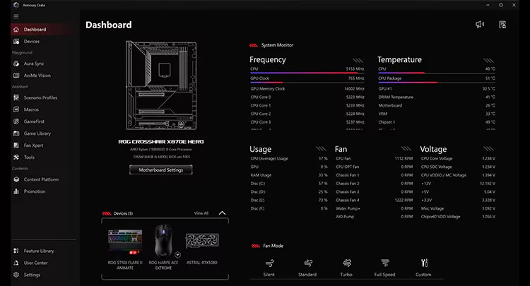

AMD ha lanzado recientemente una nueva versión de Fluid Motion Frames, conocida como AFMF 2, que ya está disponible en el último controlador gráfico para los ROG Ally y Ally X. Abre Armoury Crate, dirígete al Centro de actualizaciones y actualiza tu controlador gráfico a la última versión para poder hacer uso de ella.
