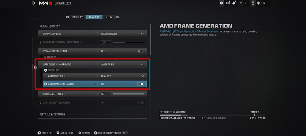

Para activar la generación de fotogramas FSR 3, abre la configuración de gráficos o pantalla del juego, busca la opción AMD FidelityFX Super Resolution 3 y activa la generación de fotogramas. AMD también recomienda activar un limitador de fotogramas o VSync para mantener la frecuencia de imagen dentro del intervalo de actualización de la pantalla. Además, cuanto mayor sea la velocidad de fotogramas inicial, más fluida será tu experiencia y menor latencia experimentarás. Por ello, AMD también recomienda ajustar la configuración del juego a 60 FPS si es posible antes de aplicar la generación de fotogramas. Por eso, antes de aplicar la generación de fotogramas, intenta ajustar la configuración gráfica del juego para conseguir una velocidad de fotogramas base de al menos 45 o 50 FPS (o superior).
