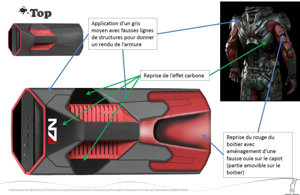

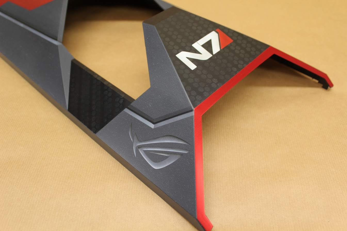

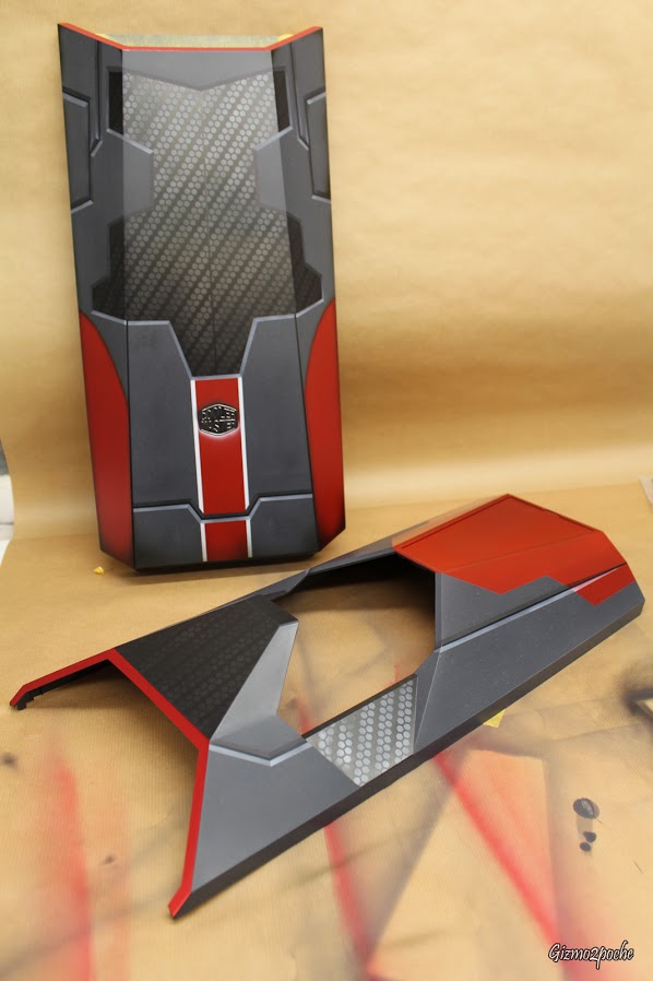

Pour peindre le capot avant et le top du boitier, j'ai opté pour des formes aux bords biseautés. J'ai donc peint la base en noir, masqué les principales lignes de structure par des filets de masquage tout en conservant les zones noires située sur les panneaux et réserver l’espace pour le nid d’abeille.
C’est aussi à ce moment où je dispose réellement du boitier que j’ai réadapté la disposition des lignes structurales. Comme il est toujours délicat d’anticiper un visuel sans avoir le boitier sous la main, c’est souvent après, lorsque je suis le support, qu’il est possible de savoir où je vais réellement.
Une fois la couleur de base mise en place, il faut réfléchir sur la notion d'ombre et de lumière de façon à pouvoir donner du relief et de la profondeur.
C'est ainsi qu'en avançant sur la peinture, il est possible de trouver d'autres possibilités comme le fait d'intégrer discrètement le logo ROG dans un coin du boitier ou d’intégrer une demande spécifique pour le nom N7 et le placer en évidence sur le nid d'abeille.

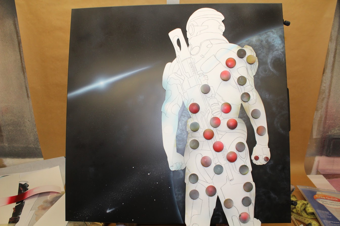

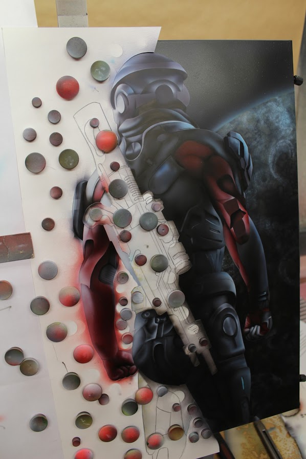

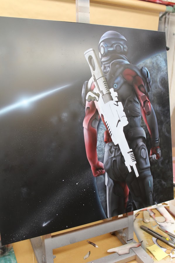

La peinture du personnage est quant à elle plus délicate à aborder. Nécessitant plus de temps de travail que le reste du boitier, j'ai préféré ne pas utiliser de masquage collant mais simplement des feuilles de dessin épaisses.
Celles-ci sont capables de supporter l’apport d’humidité lié au travail à l'aéro mais elles me permettent également d’être découpées suivant besoin et d’être réutilisées librement.

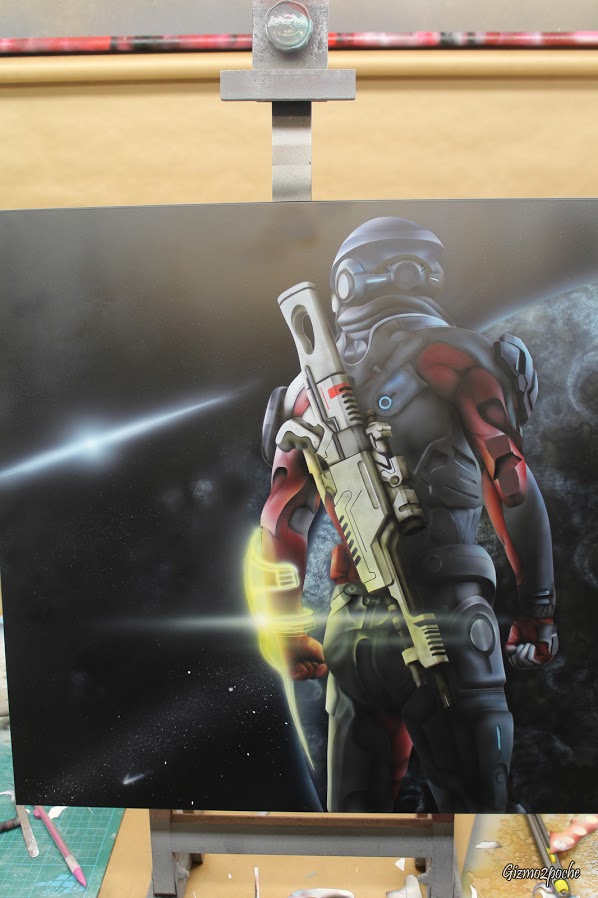

C'est donc par un long travail de découpage et de travail de zone que j'ai réalisé le personnage du jeu Mass Effect Andromeda sur le boitier Coolermaster Maker 5T.
Voici comment, dans les grandes lignes, se déroule un projet de peinture qui démarre d’une requête liée à un thème, passant par des étapes itératives où il faut imaginer le résultat sans rien sous la main pour ensuite aller vers la réalisation du sujet.
