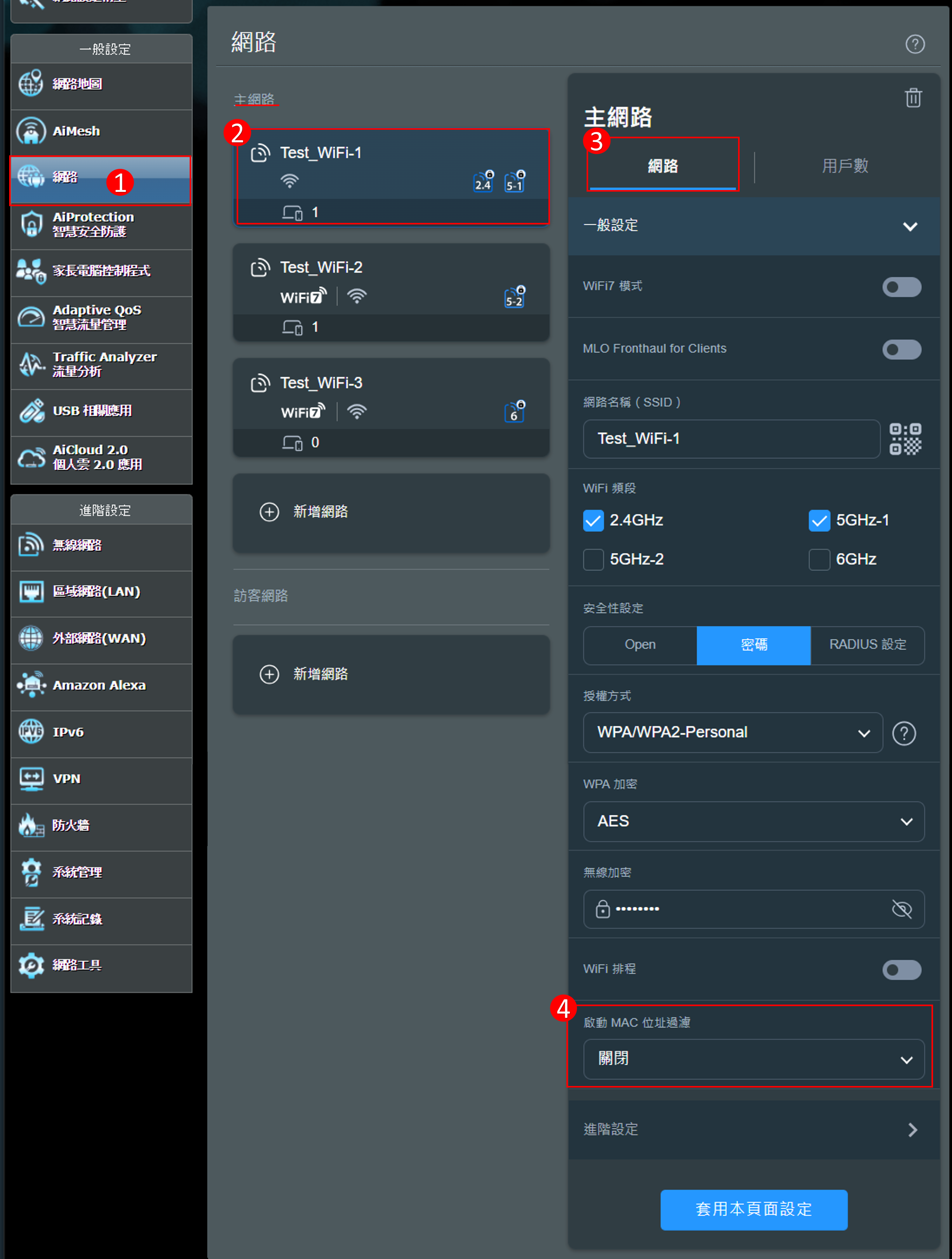

介面一: 支援韌體 3.0.0.6.102_35404 版本以後(含)的路由器
3-1 點擊 [網路] > [主網路設定檔] (以下用Test_WiFi-1為範例)
3-2 設定 [啟動MAC 位址過濾](預設為關閉)
啟動MAC 位址過濾讓您可以選擇是否要接收特定的MAC(Media Access Control)裝置傳送封包,進行連線。
       選項:
[允許模式]:允許所有在MAC存取控制名單中的裝置連接到此網路。
[拒絕模式]:拒絕所有在MAC存取控制名單中的裝置連接到此網路。
[關閉] : 關閉此功能。
例如您不想要此手機連接到Test_WiFi-1這個無線網路,您可在Test_WiFi-1的設定檔中,在啟動MAC 位址過濾選擇[拒絕模式],將要控制無線設備加入名單中,點選[套用本頁面設定]即完成設定。
注意:華碩無線路由器因型號而搭載不同的功能,有關WiFi頻段組合的說明,請參考FAQ [無線路由器] 如何在無線網路(WiFi)設定Smart Connect(智慧連接)
下圖以[拒絕模式]舉例說明。
(1). 啟動MAC 位址過濾 : 選擇[拒絕模式]。
(2). MAC存取控制名單 : 點擊編輯圖示。
(3). 從MAC位址下拉選單中擇您無線裝置。
(4). 點擊以新增此裝置到清單中。
(5). 按下確定。
(6). 裝置數量顯示如下圖,點選[套用本頁面設定]儲存設定。
若要移除名單中的設備,(1)在MAC存取控制名單 點擊編輯圖示 (2)在要移除的設備點擊刪除圖示 (3)按下確定 (4)最後點選[套用本頁面設定]儲存設定,即可完成刪除。
