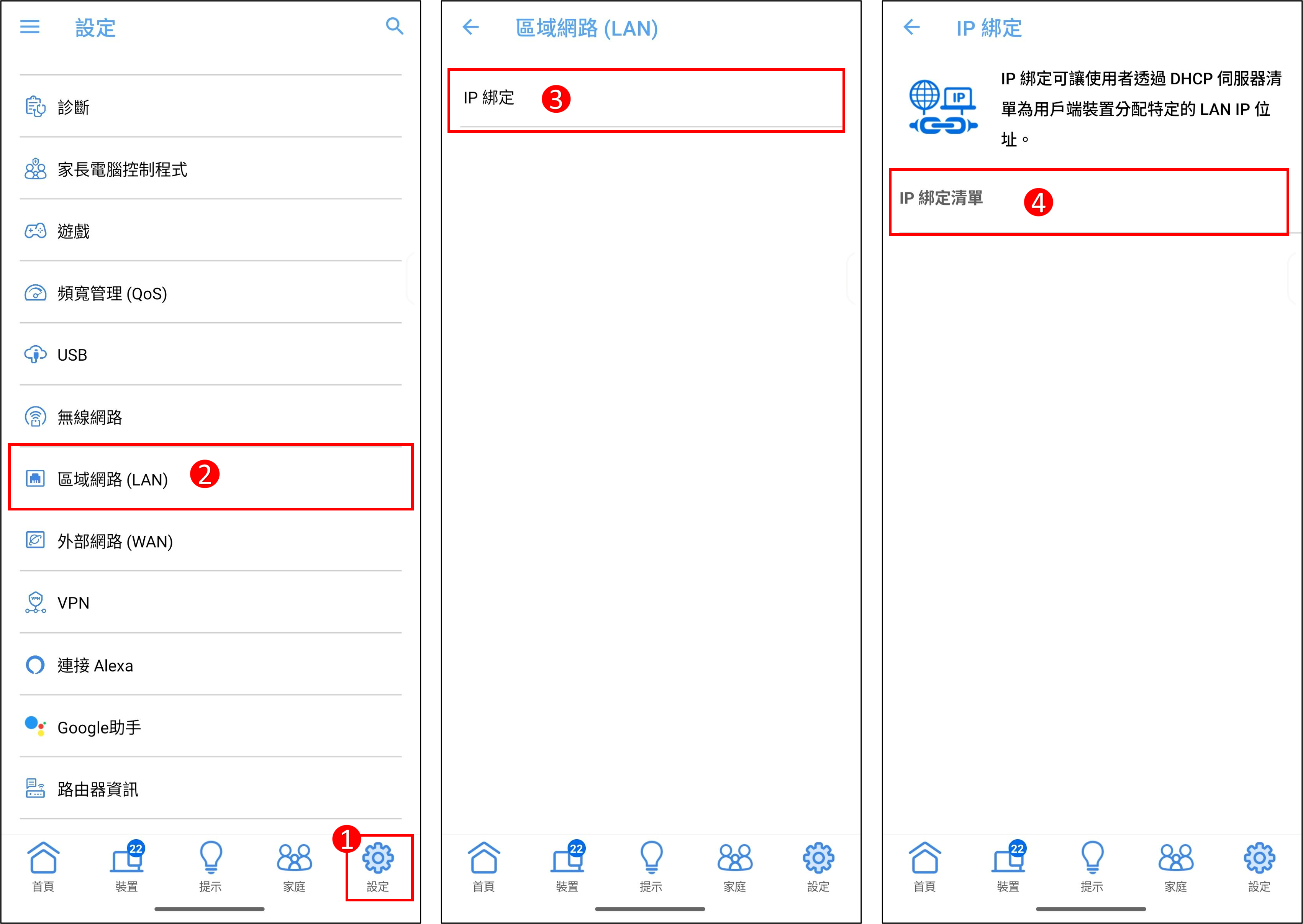

1. 進入路由器App,點擊[設定] >[區域網路(LAN)] > [IP綁定] >[IP綁定清單]。

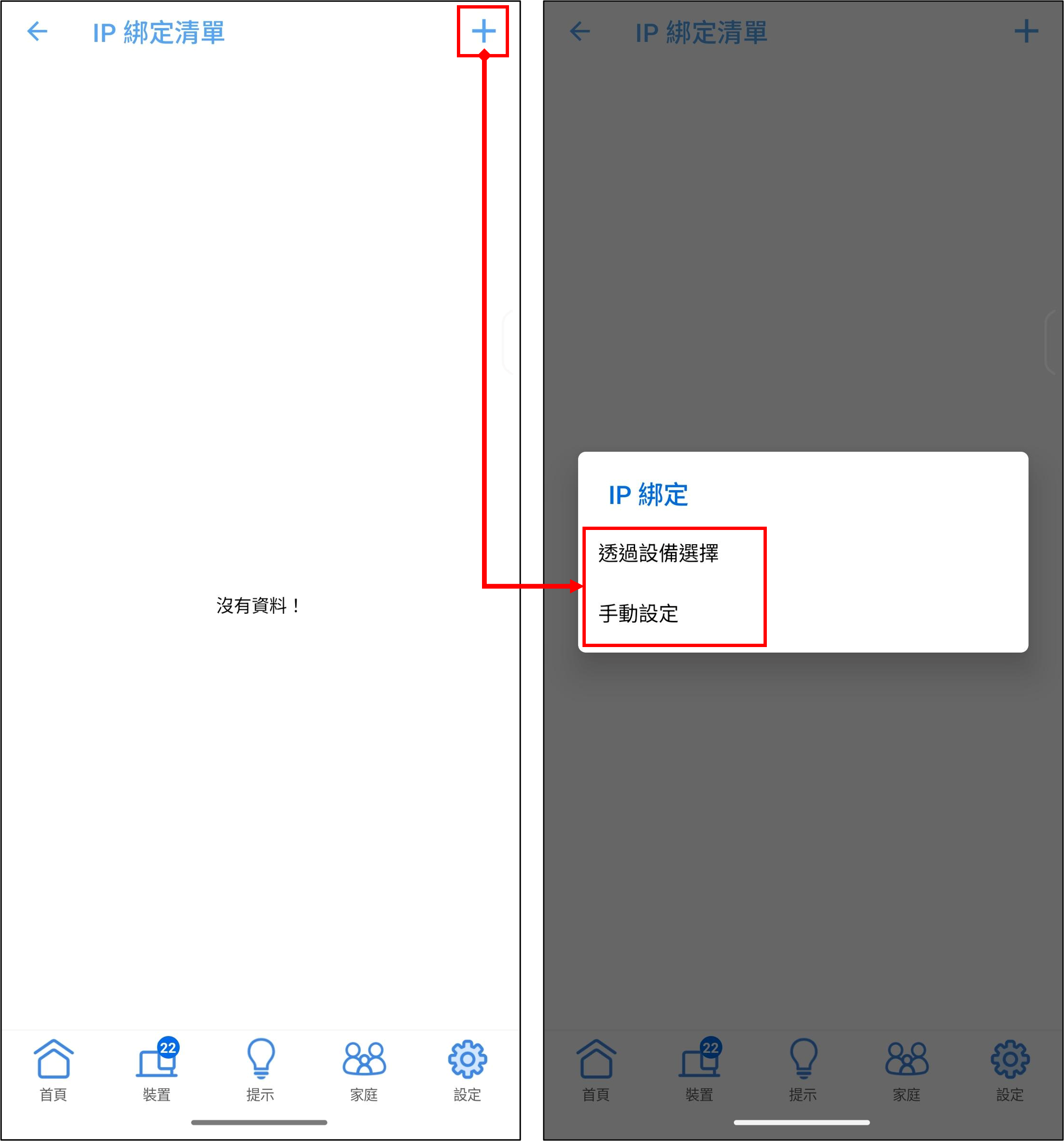

2. 點擊右上角的[+]號後,可選擇[透過設備選擇]和[手動設定] 2種方式指定IP位址。

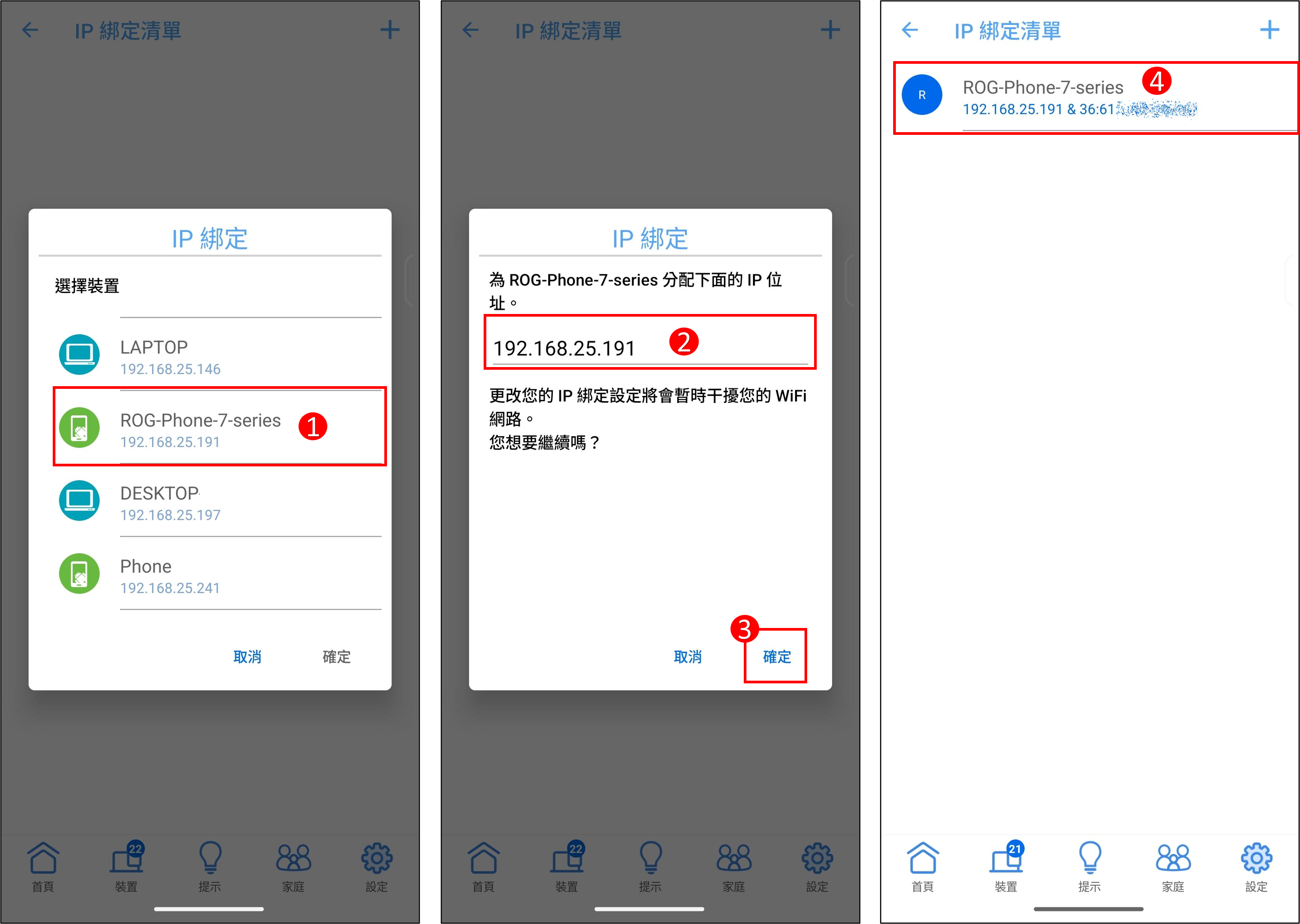

3. 以下使用手機ROG-Phone為範例設定指定IP位址。
[透過設備選擇]
(1) 點擊設備名稱。
(2) 會自動帶入一組IP位址,您也可以手動輸入您想指定的IP位址。
注意:您輸入的IP位址網段需與您的DHCP伺服器的網段相同,如您的DHCP伺服器網段為192.168.25.2~192.168.25.254​ 則您可以輸入在此網段之間的任一IP位址,如下圖所示為192.168.25.191。
(3) 完成後按下[確定]。
(4) 在[IP綁定清單]看到設備資訊表示已完成。

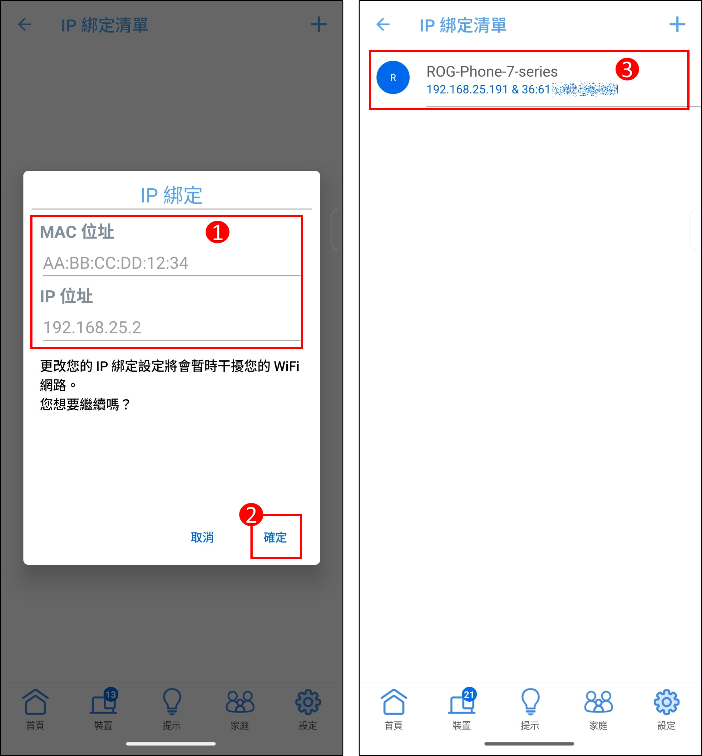

[手動設定]
(1) MAC位址:輸入設備的MAC位址。
     注意:輸入MAC位址時格式為六組十六進制的數元,每組兩個,以冒號分隔。 (例如,12:34:56:AA:BC:DE)
    IP位址:手動輸入您想指定的IP位址。
(2) 完成後按下[確定]。
(3) 在[IP綁定清單]看到設備資訊表示已完成。

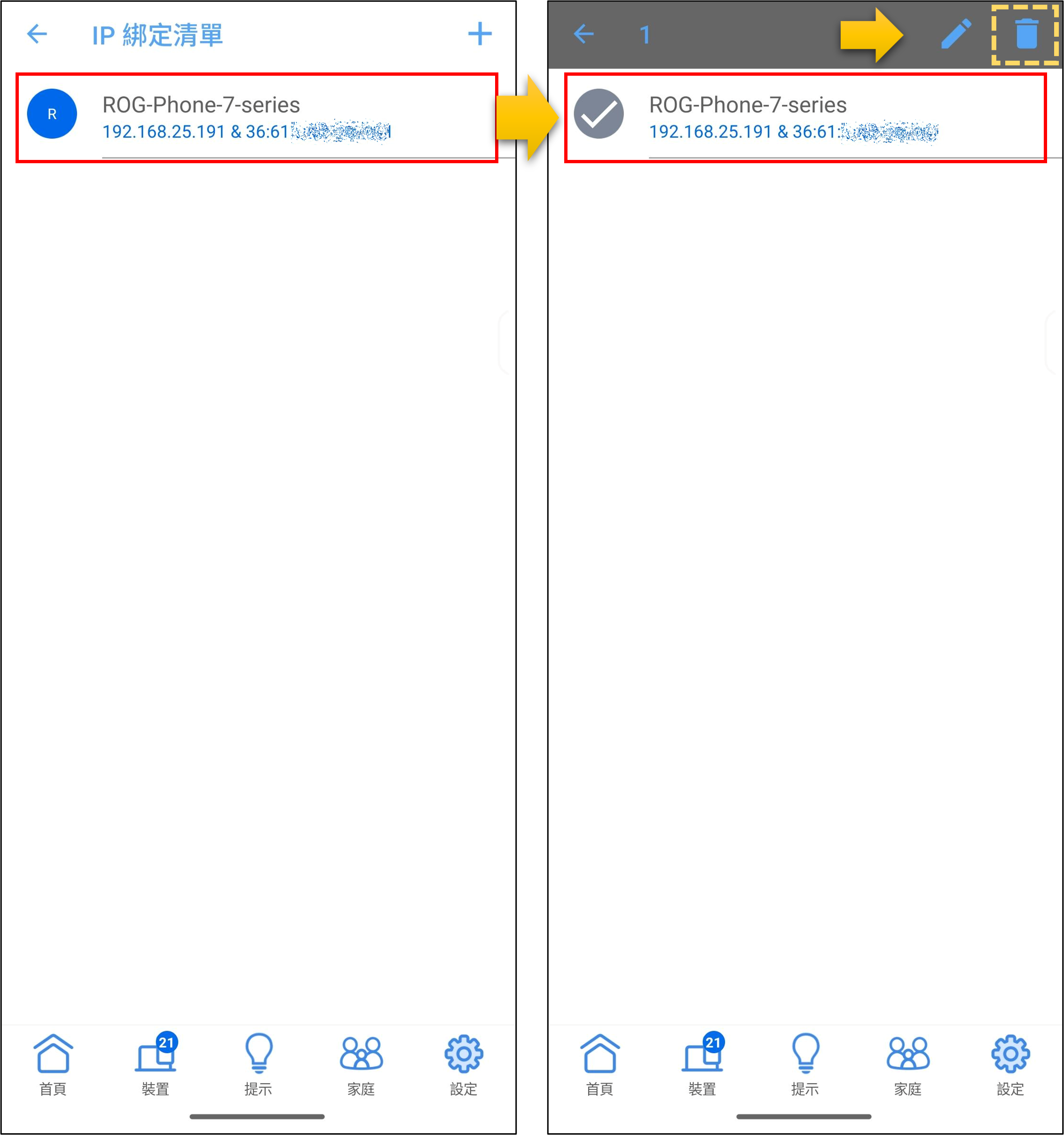

4. 若要移除清單中的設備,如下圖範例,在[IP綁定清單]點選設備名稱 > 點選[刪除]圖示 > [確定]即完成。

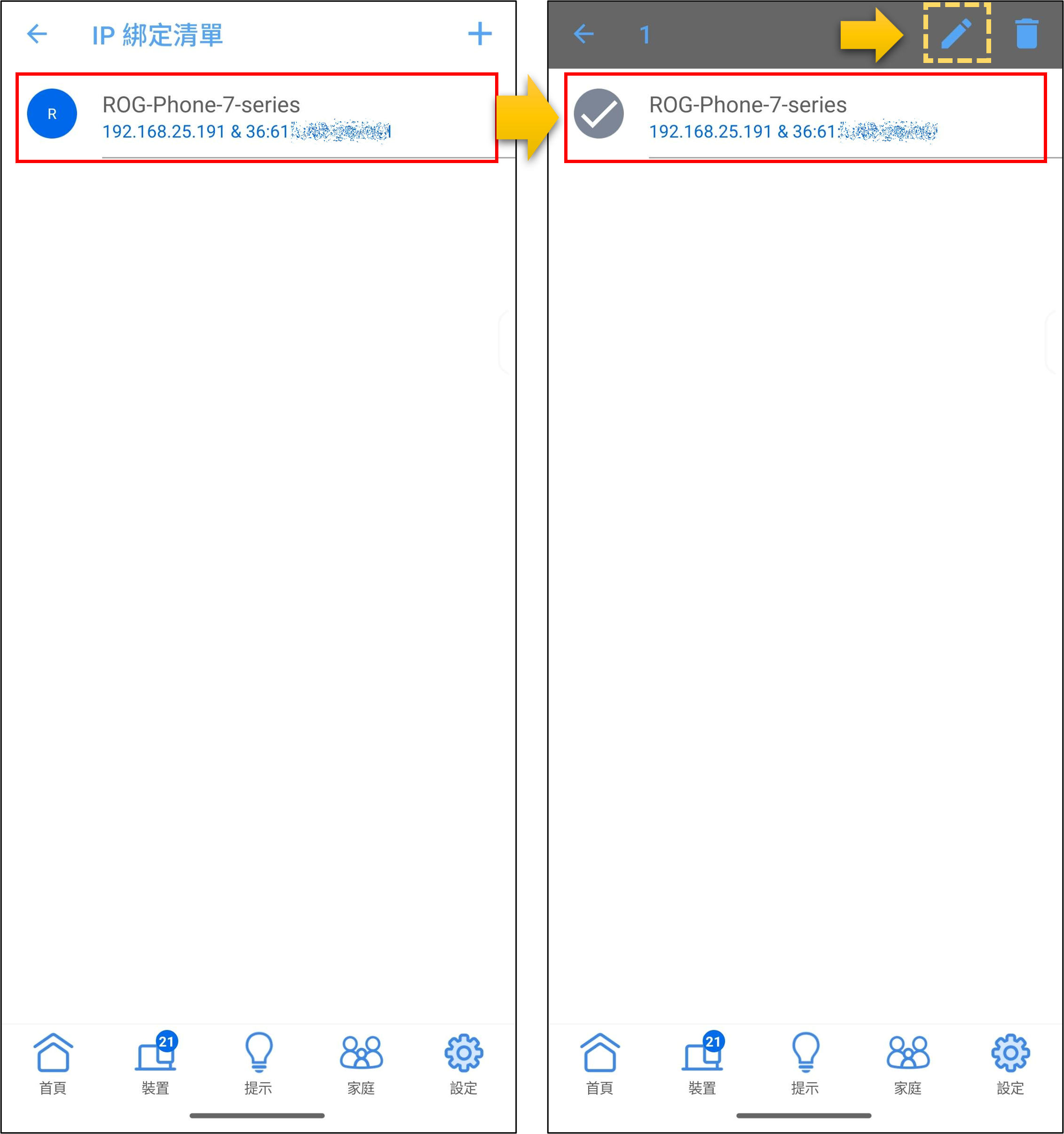

3. 完成設定後,是否能從現有的規則中直接修改指定的IP位址?
    a. 在路由器App中可以修改IP位址,如下圖範例,在[IP綁定清單]點選設備名稱 > 點選[編輯]圖示 > 修改後按下 [確定]即完成。
