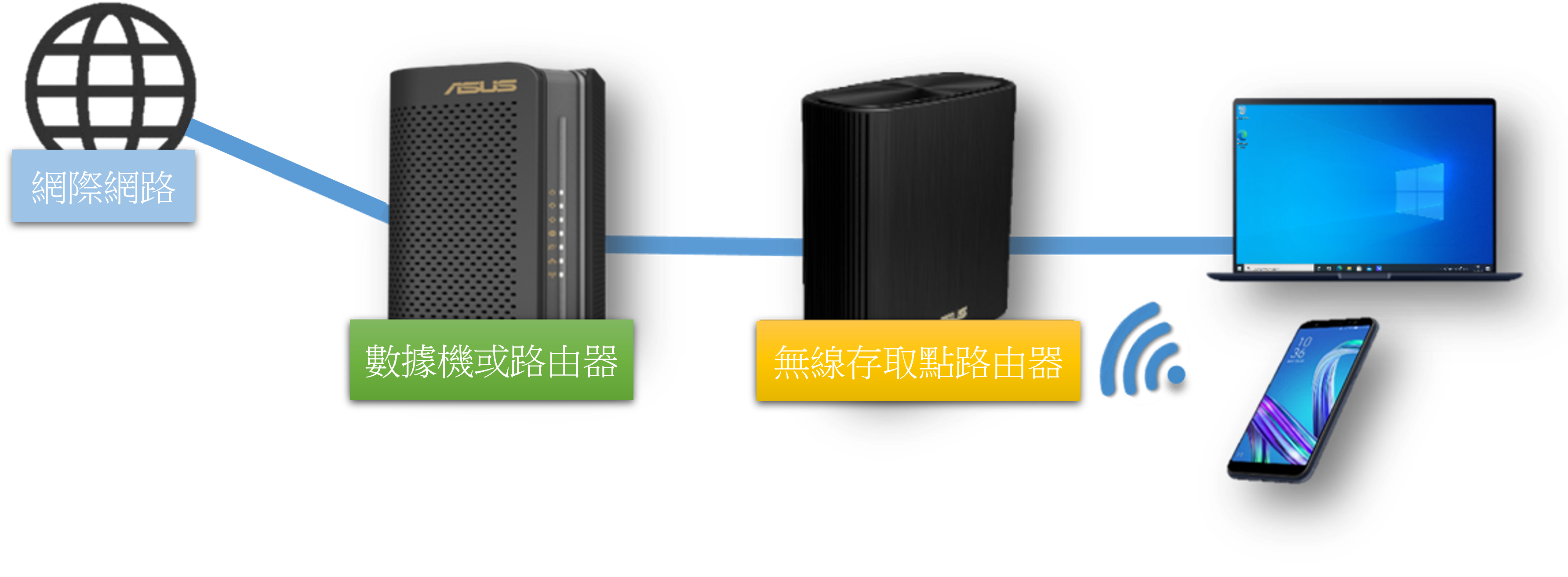

什麼是無線存取點模式(Access Point)?
如果您的網路架構中只提供有線網路存取,但您有無線的連線需求,或您想擴大您原先無線訊號覆蓋的範圍,讓更多的後端裝置如手機、電腦等透過WiFi連線。您可以透過設定路由器為無線存取點模式(Access Point)模式,使用有線連接的方式增加一個無線網路基地台,提供裝置可以透過無線存取點模式(Access Point)連接上網。
注意:在無線存取點模式(Access Point)中,防火牆、IP共享NAT功能預設都是關閉的,所以後端裝置(包含路由器本身)的IP位址都是由前方路由器或數據機的DHCP伺服器所配發,並非由無線存取點模式(Access Point)的路由器配發管理。
