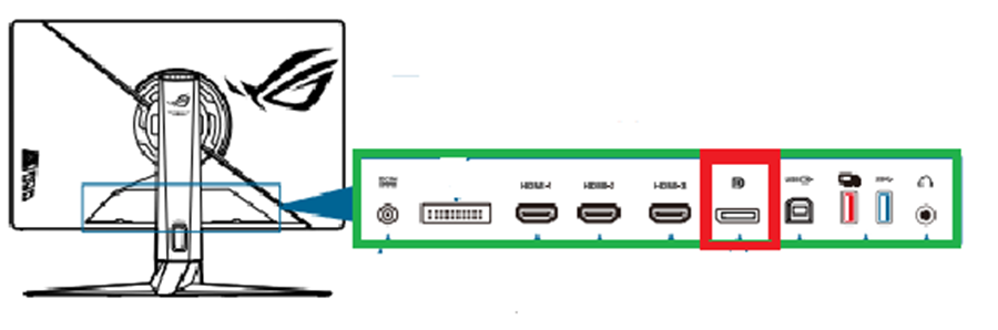

5.確認顯示器
a.先檢查顯示器是否有正常通電,查看顯示器指示燈是否有正常亮起,確保顯示器電源線正確連接,如以下圖示,確保外接電源有電。可以嘗試打開再關閉開關,注意顯示器是否有反應,如果關閉再打開顯示器,螢幕提示‘無信號’或者‘no signal’,表明顯示器正常通電
b.確認顯示器端是否有把訊號線 (VGA / DVI / HDAMI / DisplayPort) 接好,也需確認訊號線另一端己接牢在電腦的顯示輸出(主板內顯或顯示卡),也可嘗試將顯示輸出線的兩端重新插拔確認,
c.確認顯示器的顯示輸出設置是否正確,例如當前接入電腦的是DP介面,則顯示器的顯示輸出需要選擇為DP顯示輸出,如下圖所示。
舉例:PG27AQN
d.若還是無顯示,建議更換另一條Display Port線材或其他輸出線 (如: VGA/DVI/HDMI) 來連接螢幕以確保問題點不是線材損壞所致(並確定所有連接PORT的針腳均未彎曲)
e.把顯示器接在其他電腦上,確認顯示器是否正常輸出,排除顯示器問題或參考LCD 螢幕故障排除方式-畫面反黑/黑屏/不通電/電源有亮燈/不亮燈
