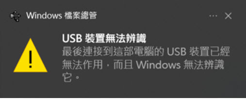

4. Windows 顯示[USB裝置無法辨識] ?
因為有搭載Smart kvm功能顯示,當連接時會啟動Smart kvm的虛擬光碟功能並安裝對應的驅動,但若未啟動該功能,並且有接入USB時,會因為USB無法辨識,所以Windows會出現無法辨識的提示,此提示屬於正常現象,不影響其它功能使用。建議回到第三段同意安裝Smart KVM 程式
