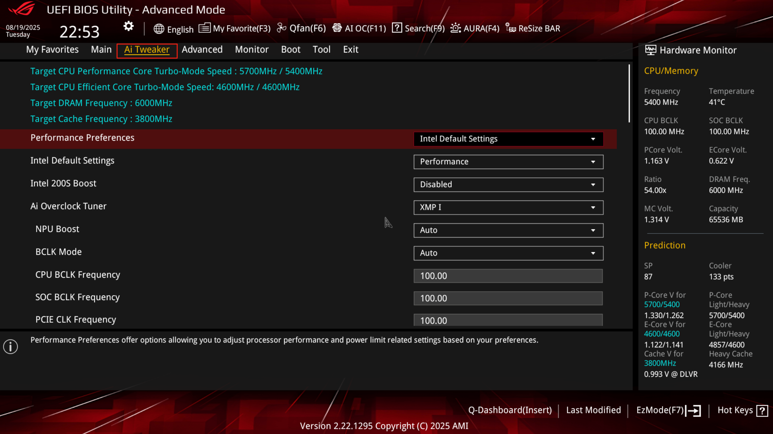

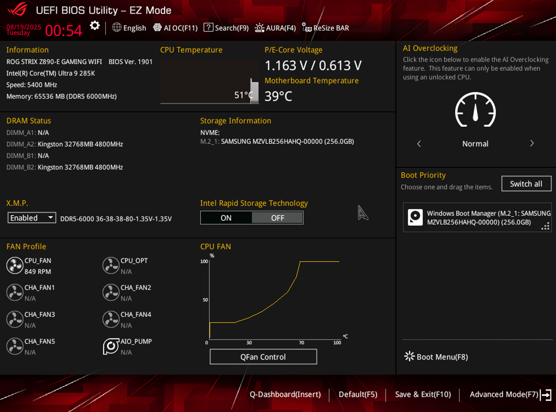

1.電腦開機後,立即按壓鍵盤上的“delete”鍵,進入BIOS [EZ Mode]

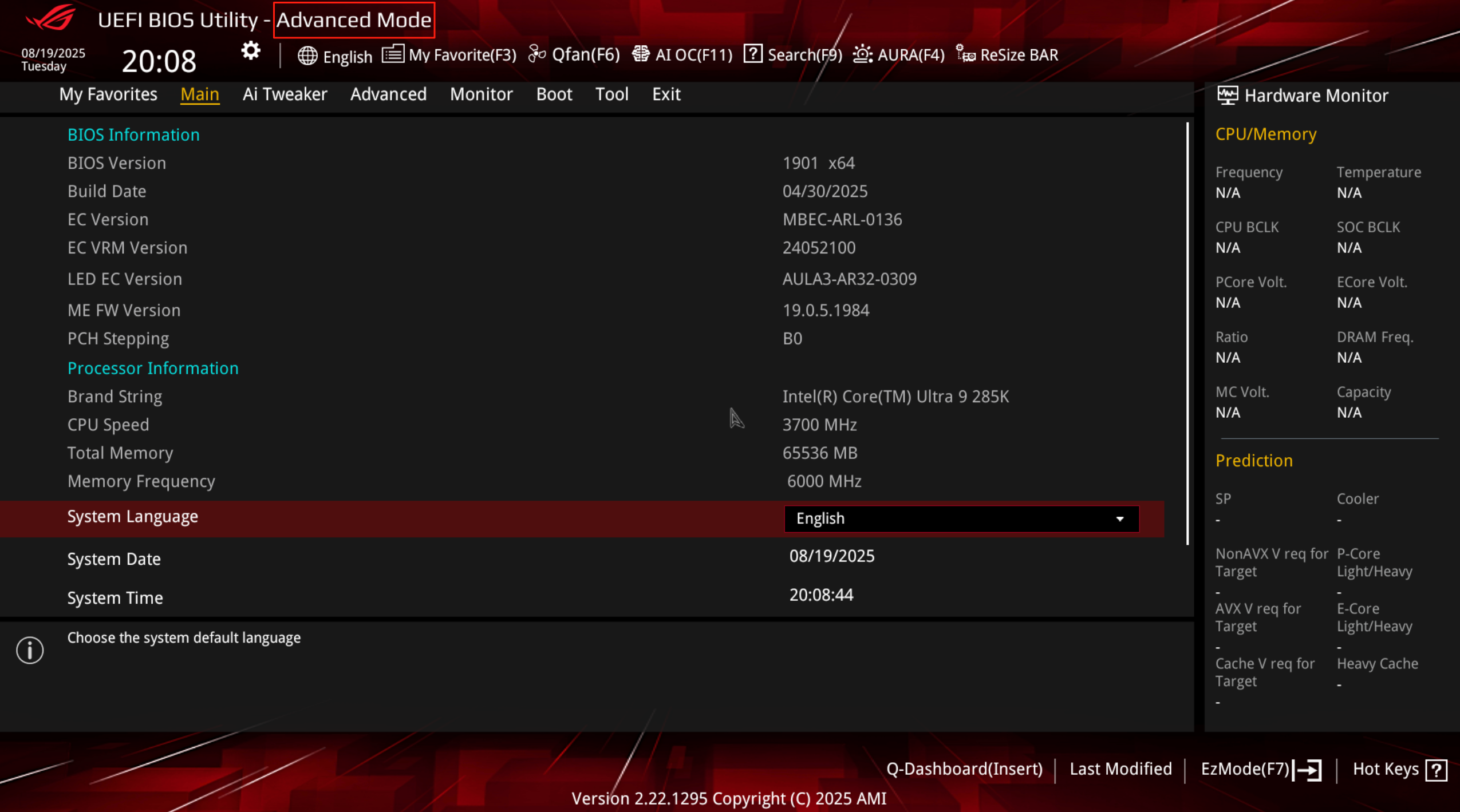

2.按壓鍵盤“F7”鍵,進入[Advance Mode],如下圖所示

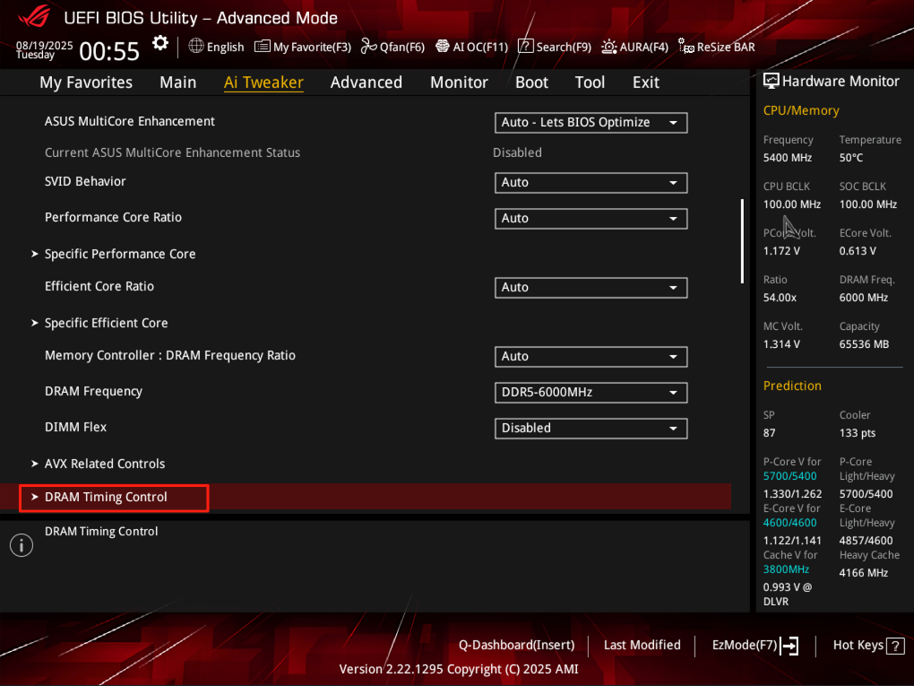

3.點選[Ai Tweaker]頁面,如下圖所示
4.點選[DRAM Timing Control],如下圖所示

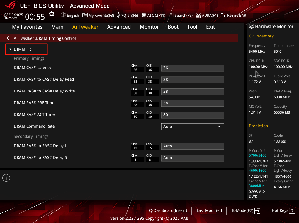

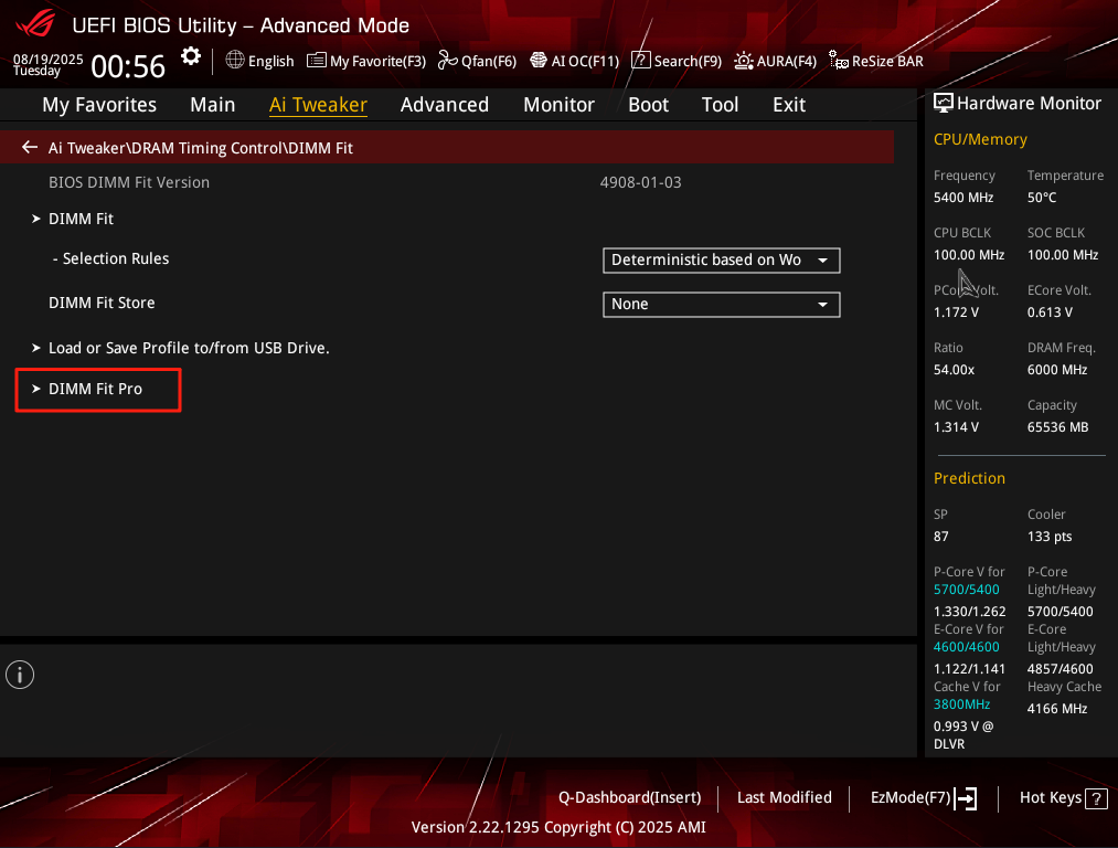

5.點選[DRAM Fit],如下圖所示

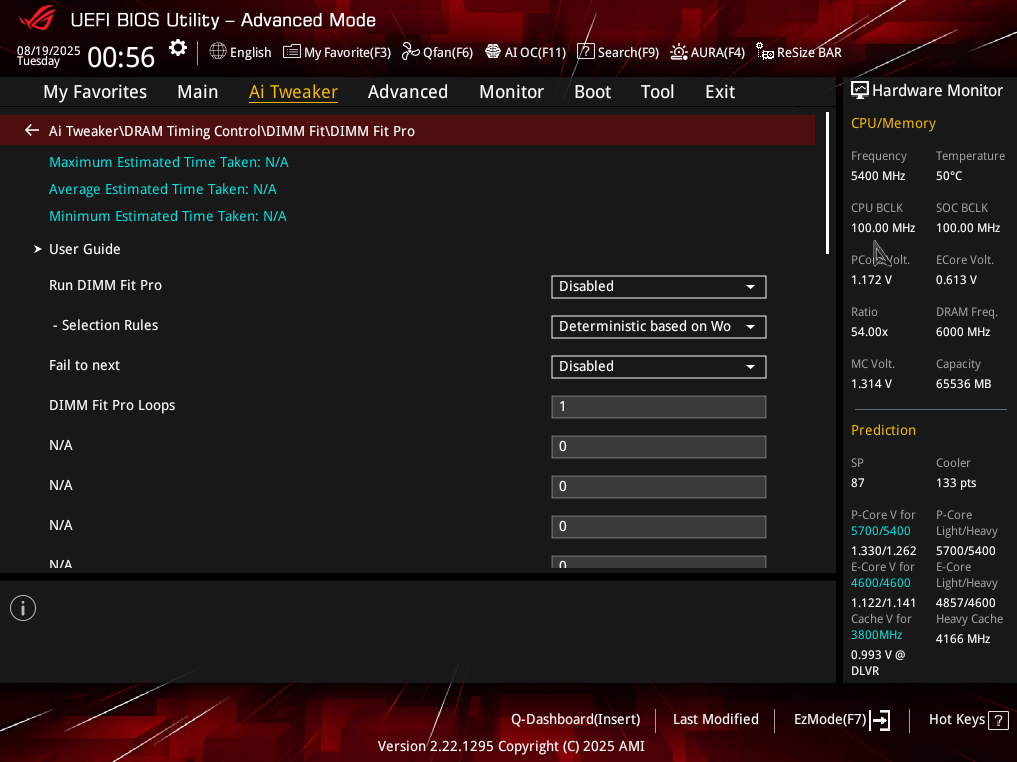

6.點選[DRAM Fit Pro],如下圖所示
7.進入DRAM Fit Pro,如下圖所示:

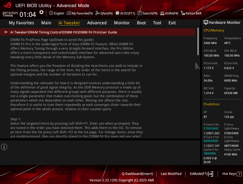

備註:在調整參數之前,使用者亦可點選上圖中的[User Guide],有DIMM Fit Pro詳細的介紹,如下圖所示:

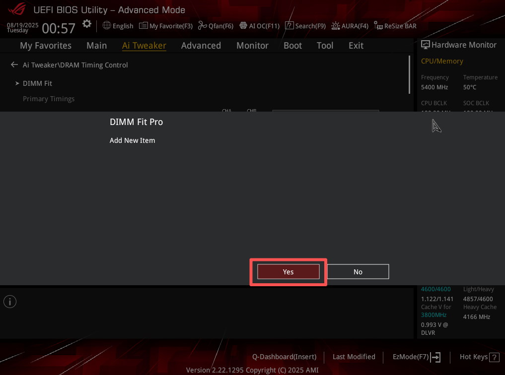

8. 若您是第一次使用DRAM Fit Pro調整記憶體超頻參數或是新增記憶體超頻參數,則需參考上述步驟5,回到[DRAM Timing Control]的頁面,點選需要添加入DRAM Fit Pro tuning list的選項
(如下舉例添加:DRAM CAS# Latency),按壓鍵盤“左shift” + “F1”鍵,點選[Yes],如下圖所示:
備註:最多可添加20個記憶體超頻相關的選項

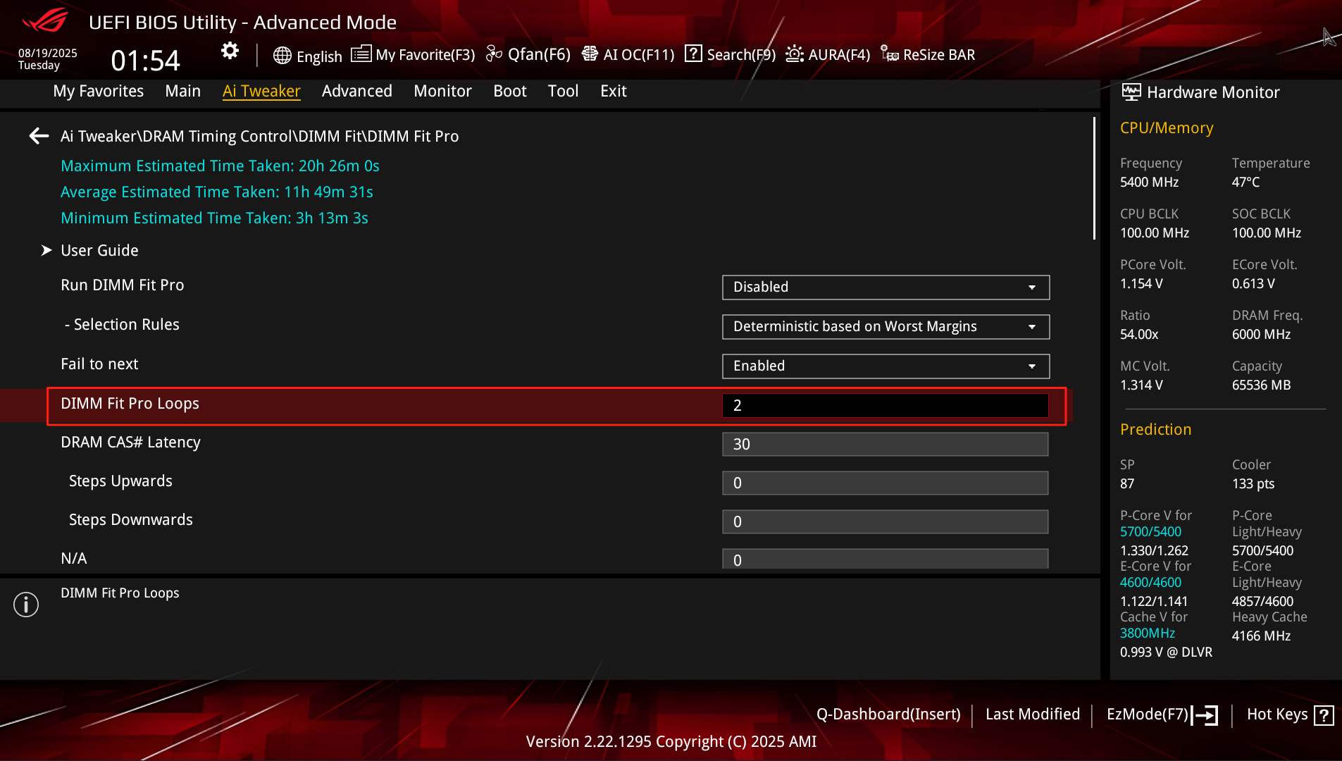

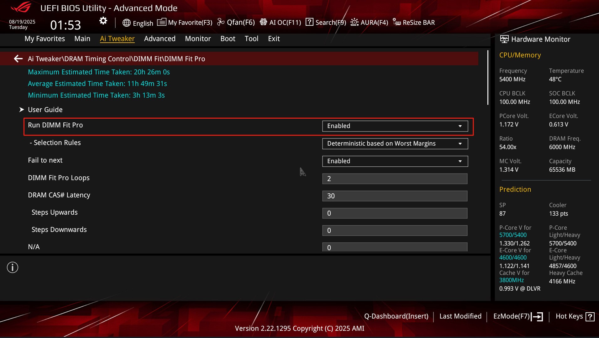

9. 添加完成後,進入DIMM FIT Pro頁面,調整剛添加進來的tuning list中的參數,如下舉例將DRAM CAS# Latency的參數調整為30:

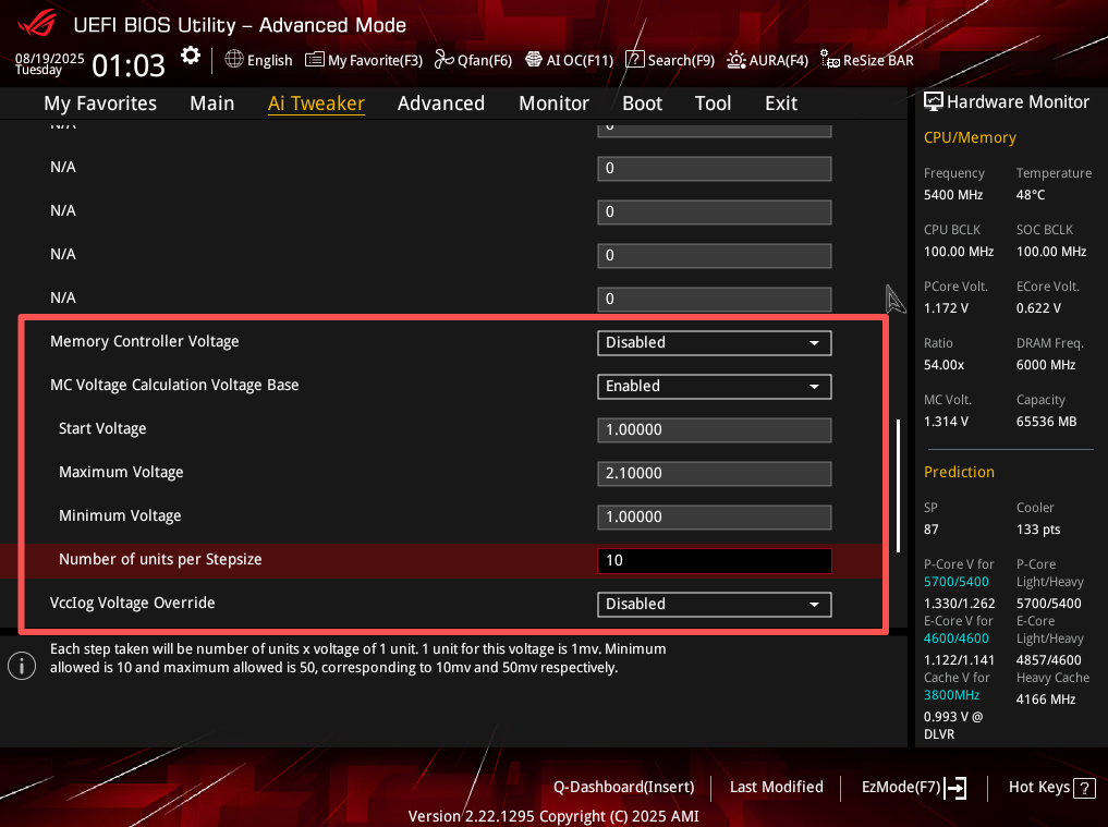

電壓相關選項已為您預設好,亦可根據需求調整參數,如下舉例將MC Voltage Calculation Voltage Base[Enabled]:
備註:所有選項均設有最大值和最小值的限制

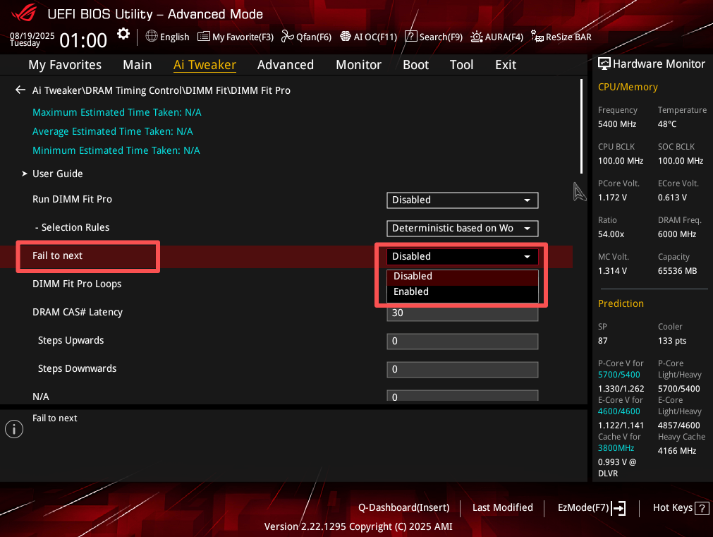

10. 點選[Fail to next],默認為[Disabled],如下圖所示:
若選擇[Disabled]表示將把設定的範圍值每個都tuning完才會進入到下一個選項
若選擇[Enabled]表示tuning過程中找到比之前更優的參數,即會停止tuning,進入下一個選項
如下舉例[Enabled]
11. 點選[DIMM Fit Pro Loops],輸入tuning次數。次數越多越精準時間越久,推薦選擇2次,如下圖所示:
12. 點選[Run DIMM Fit Pro]並設定為[Enabled],如下圖所示:

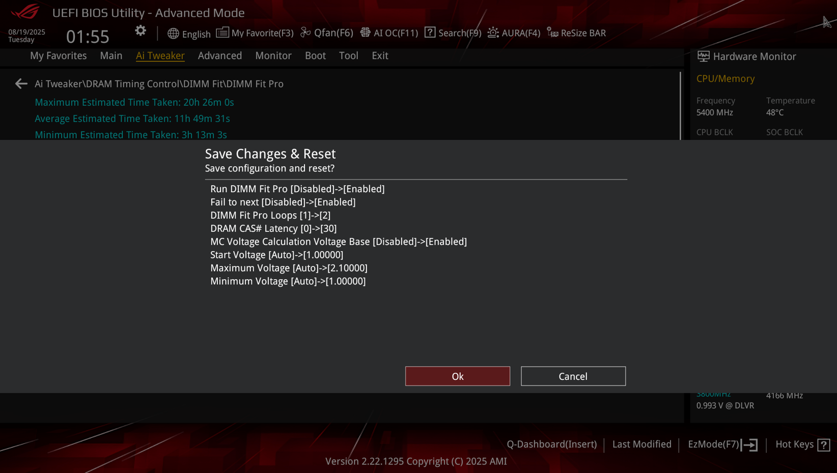

13. 按壓鍵盤“F10”鍵,點選[OK],即開始調試,如下圖所示
備註:與 DIMM Fit 類似,調試過程中不會顯示視頻圖像,系統重啟是預期行為。
此階段的調試時間根據你所添加調整參數選項的數量有關,若添加所需調整參數的選項較多,可能會需要幾個小時,請不要關閉電源。

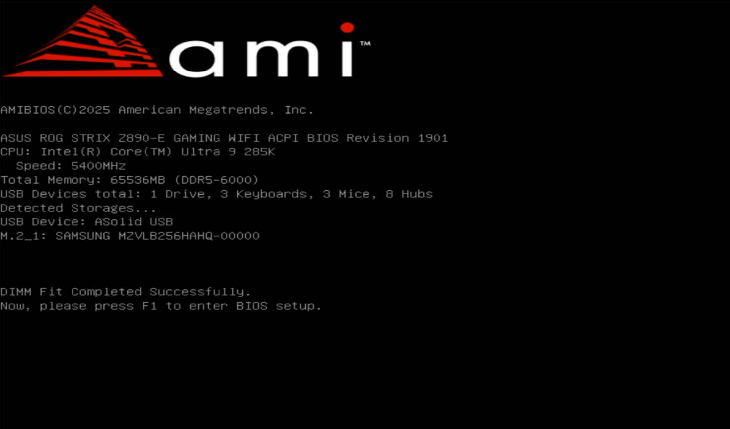

14. 調試完成后自動重啟,開機畫面會提示您DIMM Fit Completed Successfully,並按壓鍵盤“F1”進入BIOS,如下圖所示

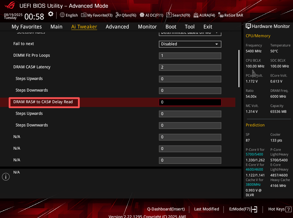

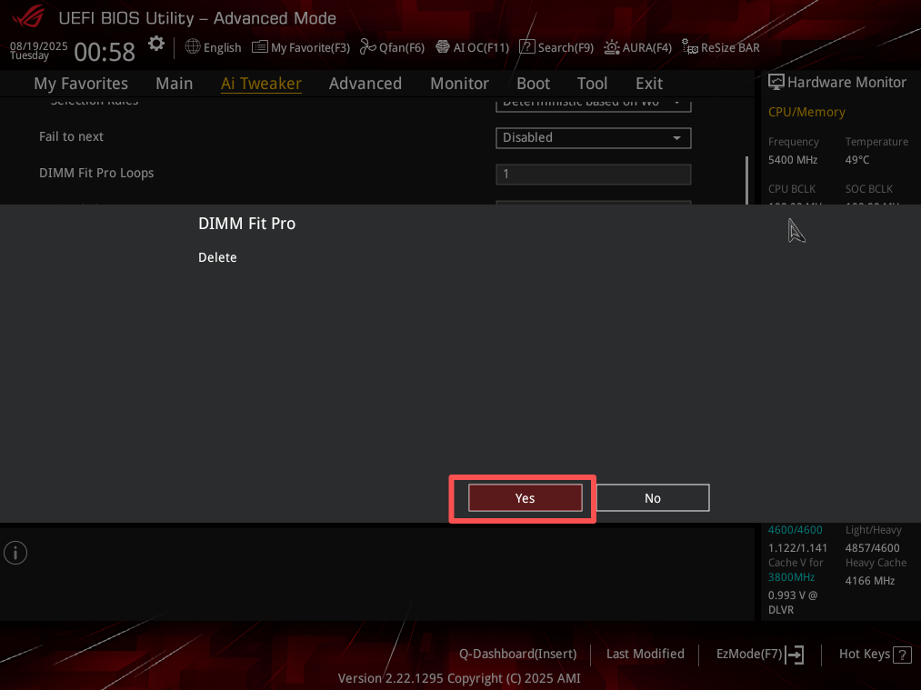

A:1. 點選想要刪除的選項(如下舉例:DRAM RAS# to CAS# Delay Read),如下圖所示:
2. 按壓鍵盤“左shift” +“F2”鍵,點選[Yes],如下圖所示:
