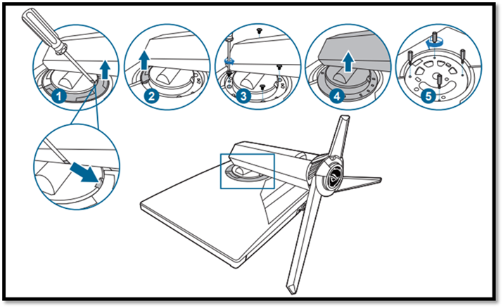

[מסך LCD] לשימוש בחיבור לקיר, נדרשת עבור המסך תושבת התואמת לתקני VESA. יש להתקין תחילה את ברגי הנחושת.
"ניתן להתקין את המסך על הקיר לאחר הסרת תושבת התמיכה הניתנת להסרה. אנא ודאו שהתושבת המיועדת לתלייה על הקיר שאתם רוכשים תואמת למפרטי VESA, והשתמשו בברגי נחושת להתקנה."
1. הניחו את המסך עם הפנים כלפי מטה על השולחן.
2. השתמשו במברג כדי להסיר את המכסה בחיבור של המסך והמעמד.
3. שחררו את ארבעת הברגים שבגב המסך.
4.הסירו את המעמד/בסיס.

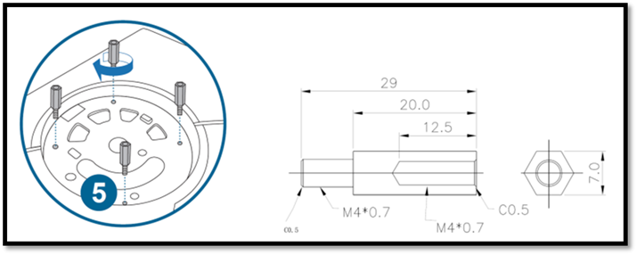

5.הדקו את הברגים באופן יציב לתלייה על הקיר.
שמות דגמים נתמכים:PG27UQ/PG27VQ/PG32UQX/PG35VQ/XG258Q
מפרטים של חיבורי הנחושת:
עבור VESA Wall Mount BOLT 29L(M4*20+9)S12.5 BZN HEX
