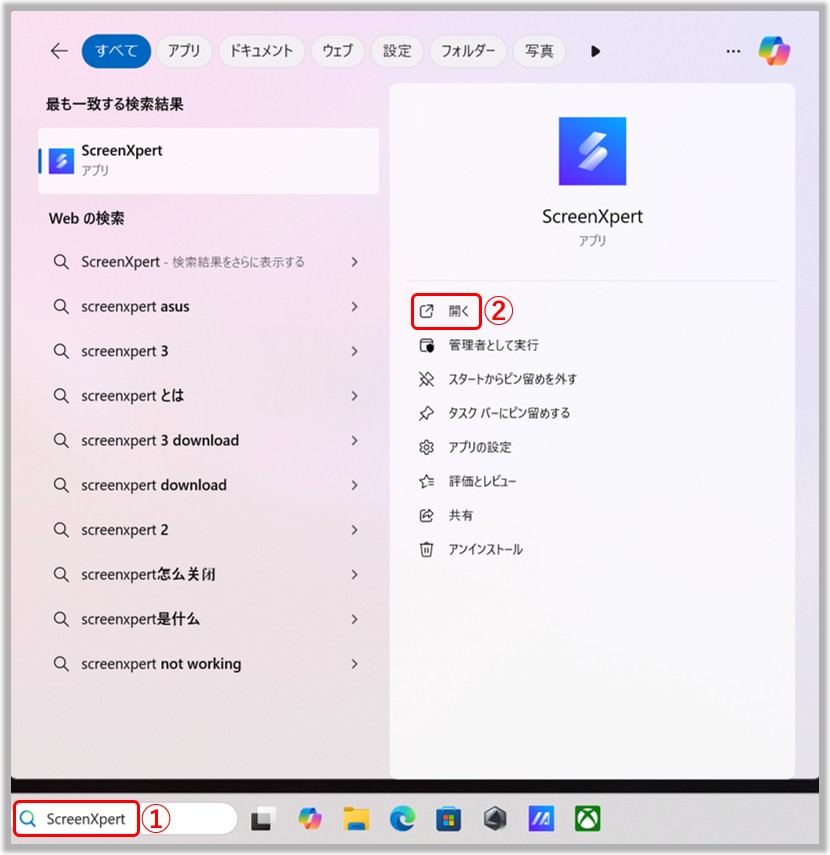

Windows の検索ボックスに「ScreenXpert」と入力して検索し、「開く」を選択します。

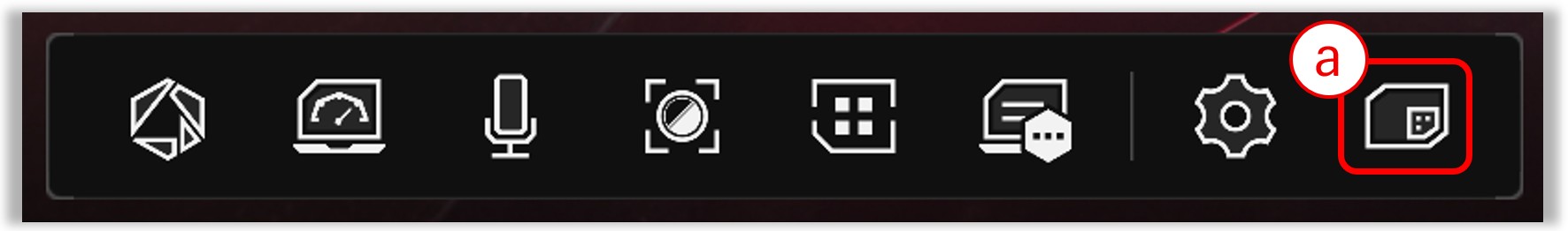

バーモード
[パネルモード] (a) を選択すると、パネルモードへ変更します。

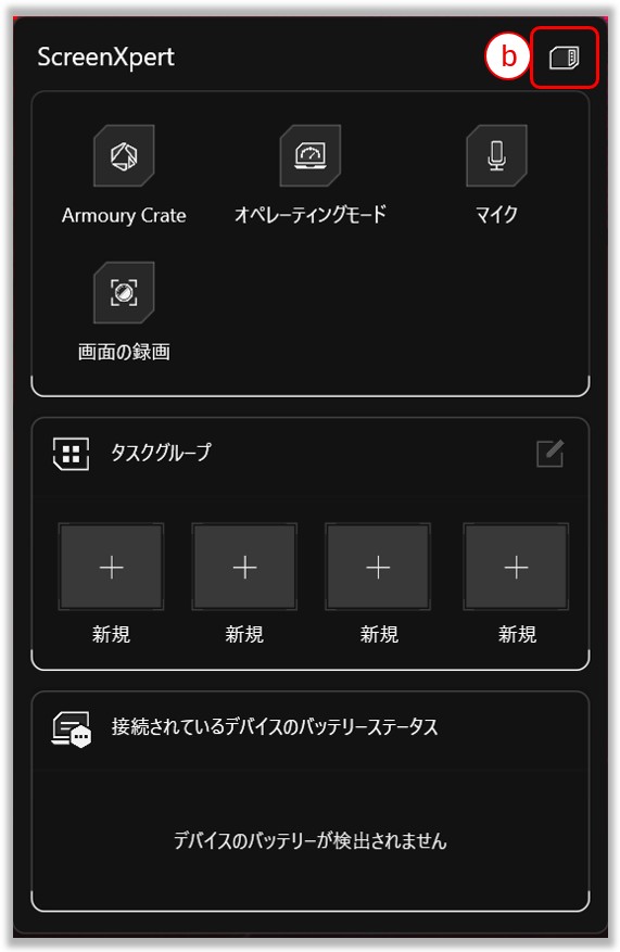

パネルモード
[アイコン] (b) を選択すると、バーモードへ変更します。

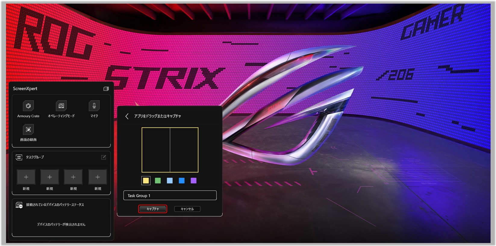

[タスクグループ]を使用すると、自分のニーズや好みに応じて様々なアプリのグループを作成し、それらを同時に開くことができます。キャプチャボタンを使用すると、デスクトップ上に現在表示されているプログラムウィンドウを同じタスクグループに追加することができます。また、各ウインドウをドラッグして表示位置を調整することもできます。タスクグループが作成されたら、そちらをクリックすることで、お気に入りのアプリを同時にワンクリックで開くことができます。

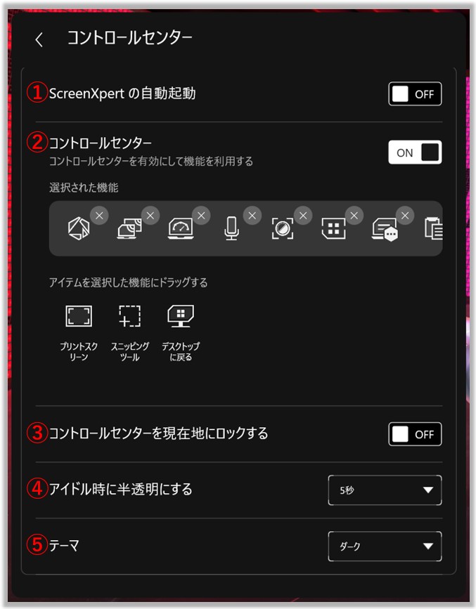

コントロールセンター
ScreenXpert の自動起動: ON に設定すると、PC を起動した際に自動的に ScreenXpert が起動します。
コントロールセンター: 任意でコントロールセンターに表示する機能をカスタマイズできます。
コントロールセンターを現在地にロックする: ON に設定すると、コントロールセンターの位置が固定され、ドラッグできなくなります。
アイドル時に半透明にする: アイドル時に ScreenXpert アイコンが半透明になる時間を設定します。
テーマ: ScreenXpert ユーザーインターフェースのテーマカラーを設定します。

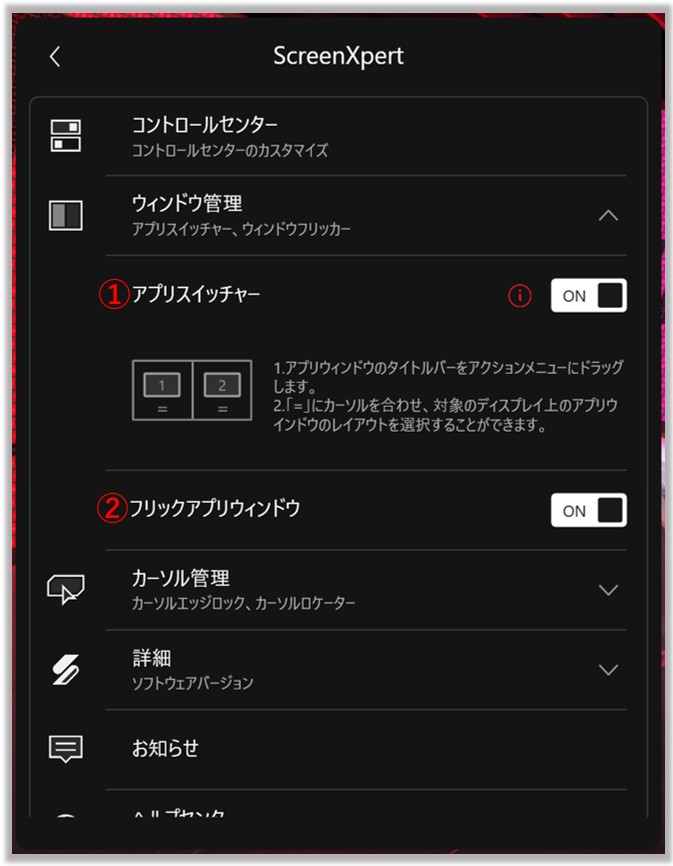

ウィンドウ管理
アプリスイッチャー: ON に設定すると、アプリウィンドウを画面上で移動させながら、クイックメニューからアプリウィンドウのレイアウトを指定することができます。PC に2台以上のモニタが接続されている場合、デスクトップ上にクイックメニューが表示され、アプリウィンドウを画面上のどこに配置するか選択できます。
フリックアプリウィンドウ: ON に設定すると、2つ以上のディスプレイが PC に接続されている場合、指(タッチスクリーンの場合)、または、マウスカーソルを使用してウィンドウをホールドし、アプリウィンドウを別のモニターに投げて表示することができます。

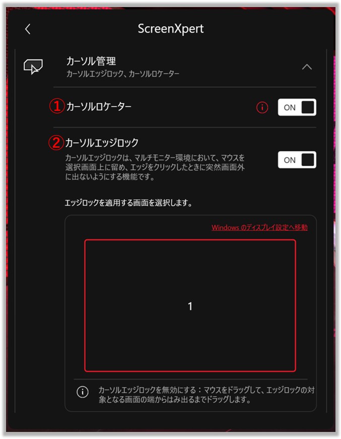

カーソル管理
カーソルロケーター: ON に設定し、マウスを素早く振ると、カーソルの周りにインジケーターアニメーションが表示されます。
カーソルエッジロック: ON に設定すると、2台以上のディスプレイが PC に接続されている場合、指定した画面領域内にカーソルを一時的に固定することができます。

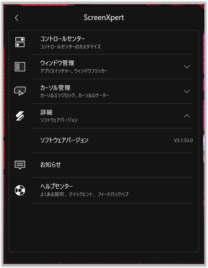

詳細
ソフトウェアバージョン: ScreenXpert の現在のバージョンを表示します。

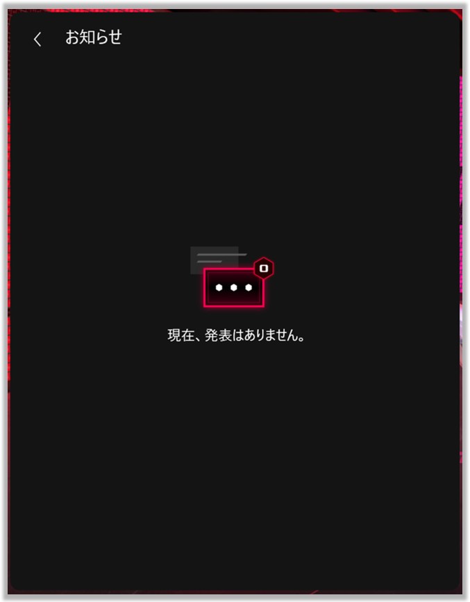

お知らせ
ScreenXpert の最新情報やお知らせを表示します。

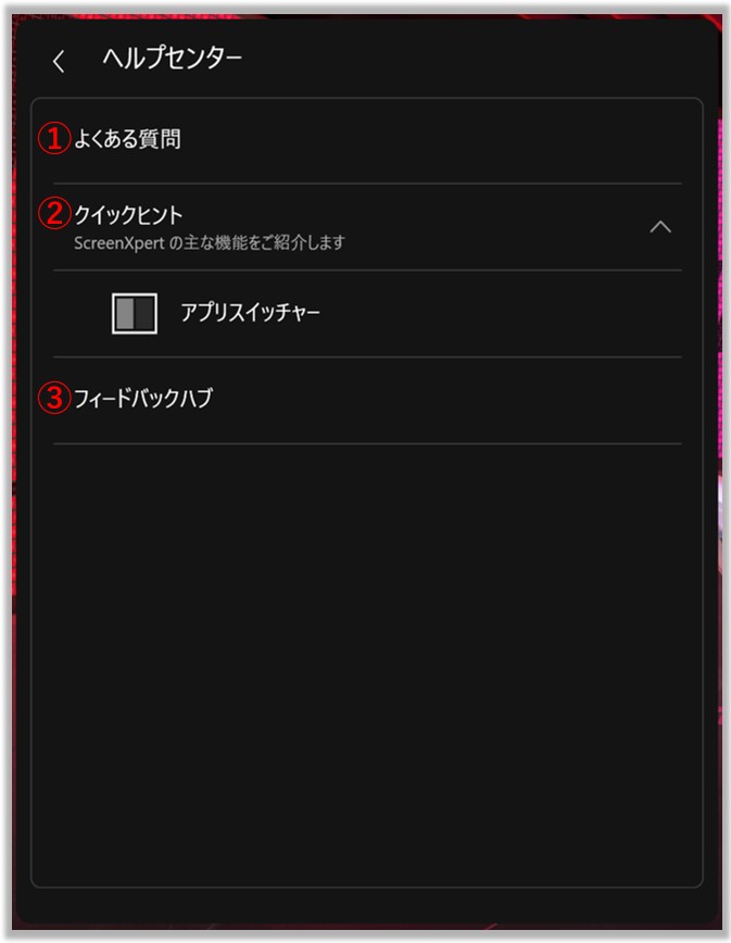

ヘルプセンター
よくある質問: ScreenXpert に関連する一般的な情報を提供します。
クイックヒント: ScreenXpert の主な機能のヒントを紹介します。
フィードバックハブ: ScreenXpert を評価いただけます。
