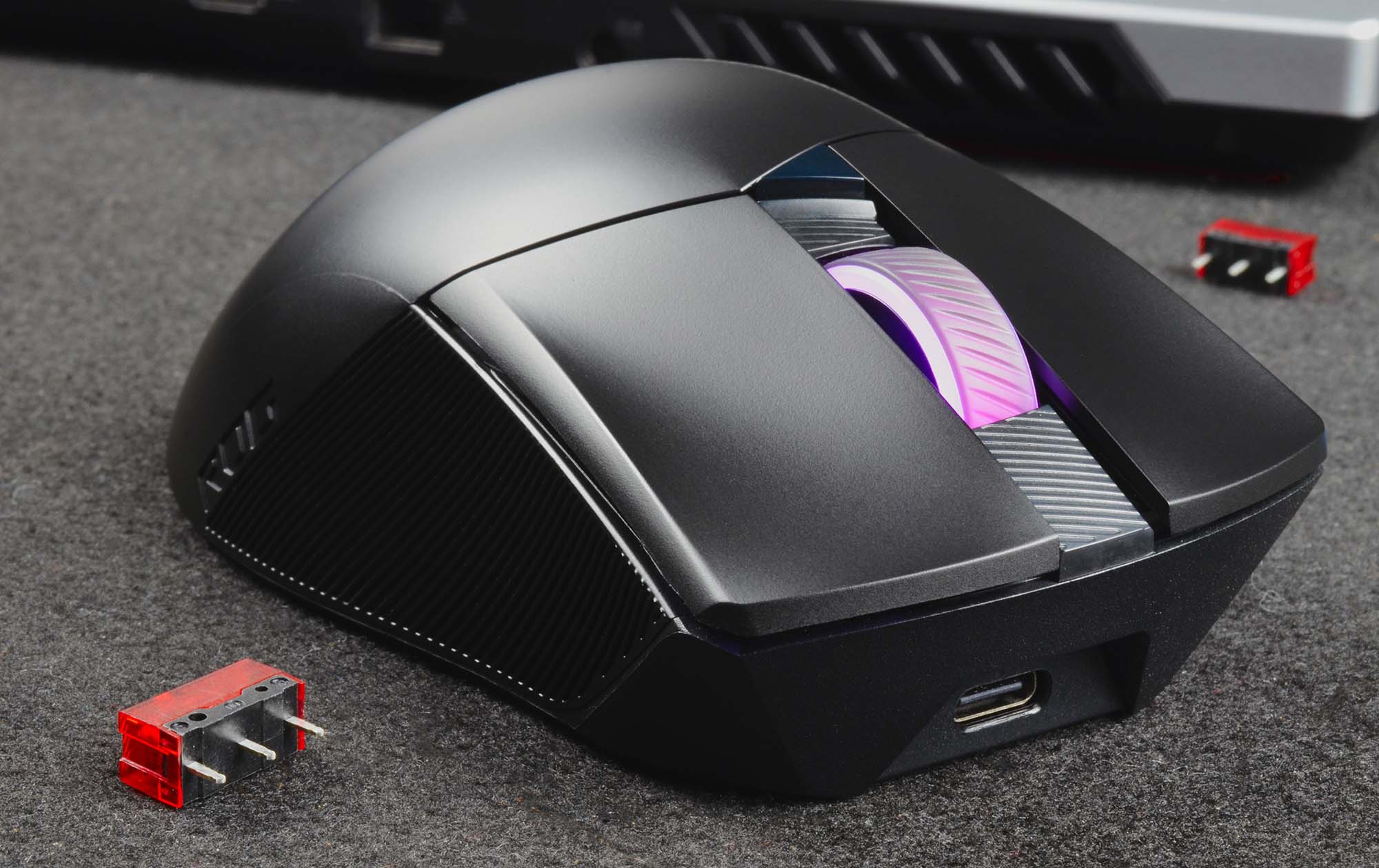

Może znasz już taką sytuację: po latach użytkowania i niezliczonych godzinach spędzonych razem, jeden z przycisków Twojej ulubionej myszy gamingowej przestał działać, co zmusiło Cię do zakupu nowego modelu. W ROG uważamy, że jest to niepotrzebne marnotrawstwo – nie tylko plastiku i wciąż funkcjonujących części, ale również całej, starannie wybranej myszy, dla której ewentualnie trudno będzie znaleźć odpowiedni zamiennik. Dlatego właśnie zaprojektowaliśmy ROG Gladius III z możliwością szybkiego wymieniania przełączników. Ta mysz gamingowa wykorzystuje naszą ekskluzywną konstrukcję gniazda przełącznika typu Push-Fit, dzięki czemu można łatwo wymienić przełącznik, po prostu wyjmując stary i wciskając na jego miejsce nowy.
Zmniejszenie odpadów elektronicznych nie jest jedynym powodem, dla którego możesz chcieć wymienić przełączniki w myszy ROG Gladius III. Gniazdo przełączników jest kompatybilne zarówno z trzypinowymi, jak i pięciopinowymi optycznymi przełącznikami Omron, dlatego możesz łatwo zainstalować przełącznik o preferowanej charakterystyce akustycznej i fizycznej. Na początek Twojego procesu poszukiwania idealnego przełącznika zawarliśmy w pudełku zestaw dodatkowych. Te przełączniki optyczne oferują Ci satysfakcjonujący metaliczny dźwięk kliknięć za każdym naciśnięciem i lekkie, wyraźne reakcje zwrotne. Na pewno są one warte wypróbowania.

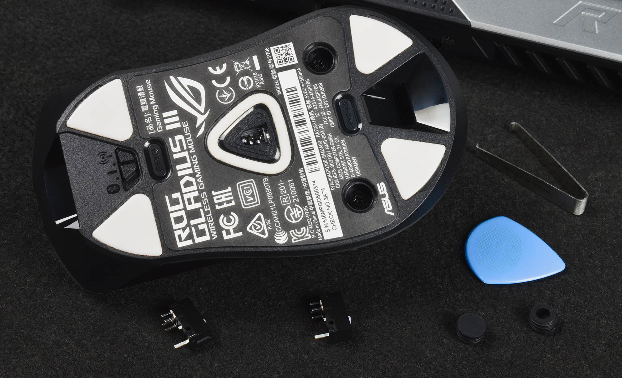

Znajdź czystą powierzchnię z bardzo dobrym oświetleniem. Następnie zbierz narzędzia i materiały. W pudełku znajduje się pęseta, która może Ci pomóc w dalszych krokach procesu. Potrzebujesz małego śrubokręta krzyżakowego i zalecamy postawienie w pobliżu niewielkiej szalki lub naczynia do umieszczenia śrub i innych małych części, aby ich nie zgubić. Ponadto przydatne może być cienkie plastikowe narzędzie, takie jak kostka do gitary lub plastikowy otwierak do obudów urządzeń elektronicznych.

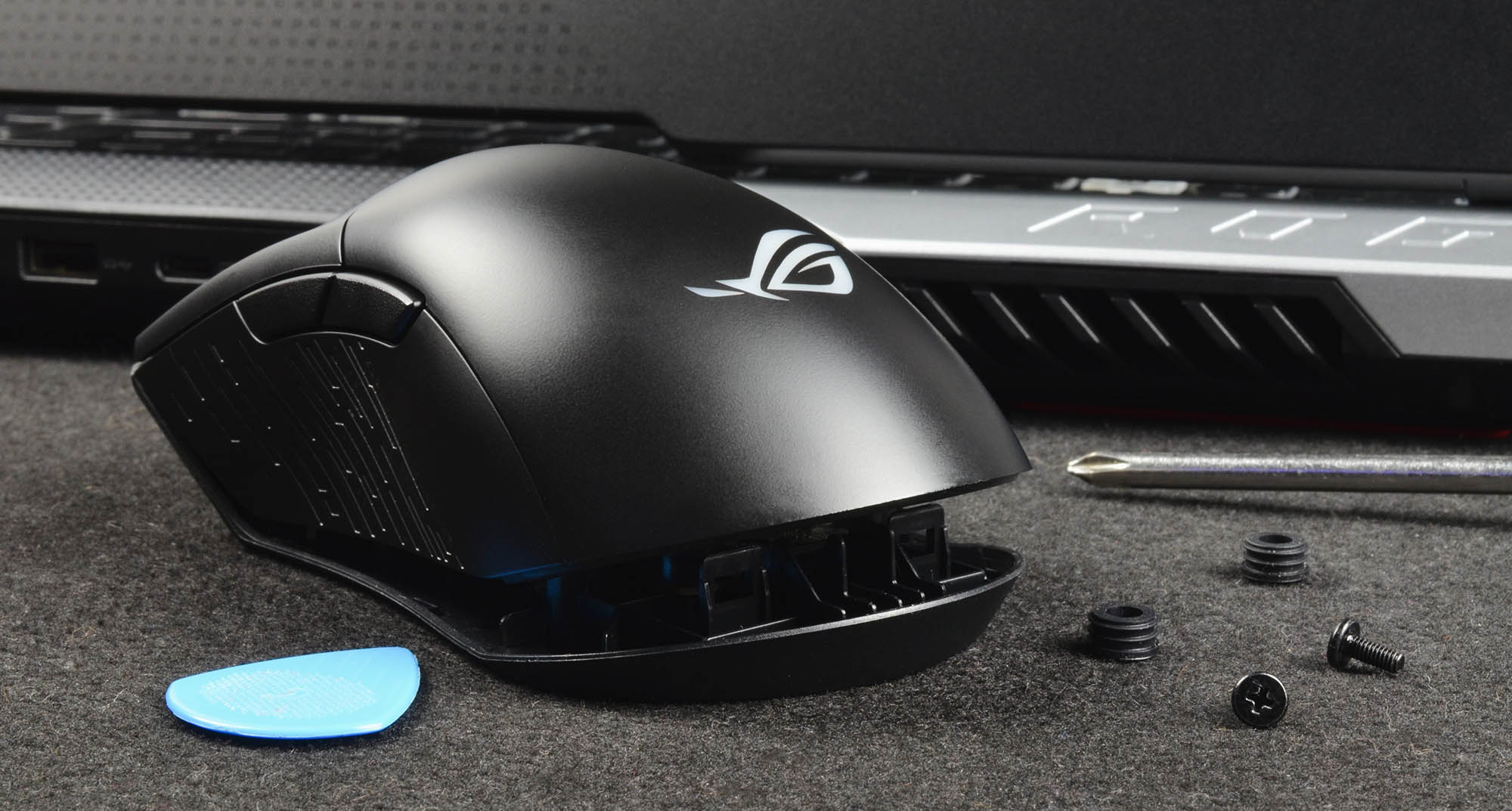

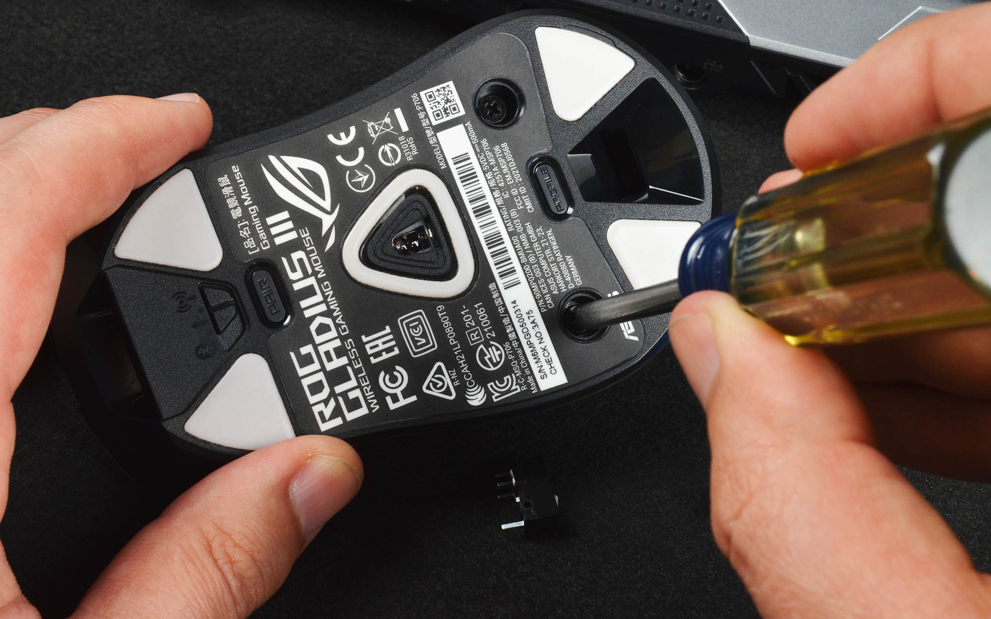

Aby zdjąć górną pokrywę myszy, musisz odkręcić dwie śruby z dolnego panelu. Odłącz mysz, odwróć ją na drugą stronę i wyłącz, przesuwając przełącznik w tryb łączności przewodowej.
Następnie wyjmij gumowe zaślepki zakrywające dwie śruby. Trzymają się one tylko przez napięcie, dlatego możesz łatwo zdjąć je paznokciem. Jeśli masz problemy z tym krokiem, pomocny może być cienki plastikowy przyrząd, jak kostka do gitary.
Wyjmij dwie śruby i połóż je z boku w bezpiecznym miejscu, aby się nie zgubiły.
Po usunięciu śrub można teraz zdjąć pokrywę górną. Zacznij od tyłu myszy, posuwając się wzdłuż widocznego połączenia pod logo ROG. Przy zastosowaniu lekkiej siły pokrywa wyskoczy, ale również w tym kroku kostka do gitary lub plastikowy otwierak do obudów urządzeń elektronicznych mogą pomóc Ci w odłączeniu pokrywy bez uszkodzenia powierzchni myszy. Gdy osłona będzie poluzowana, podnieś ją do góry i przesuń do tyłu, aby ją zdjąć, uważając przy tym, żeby nie uszkodzić wewnętrznych komponentów.

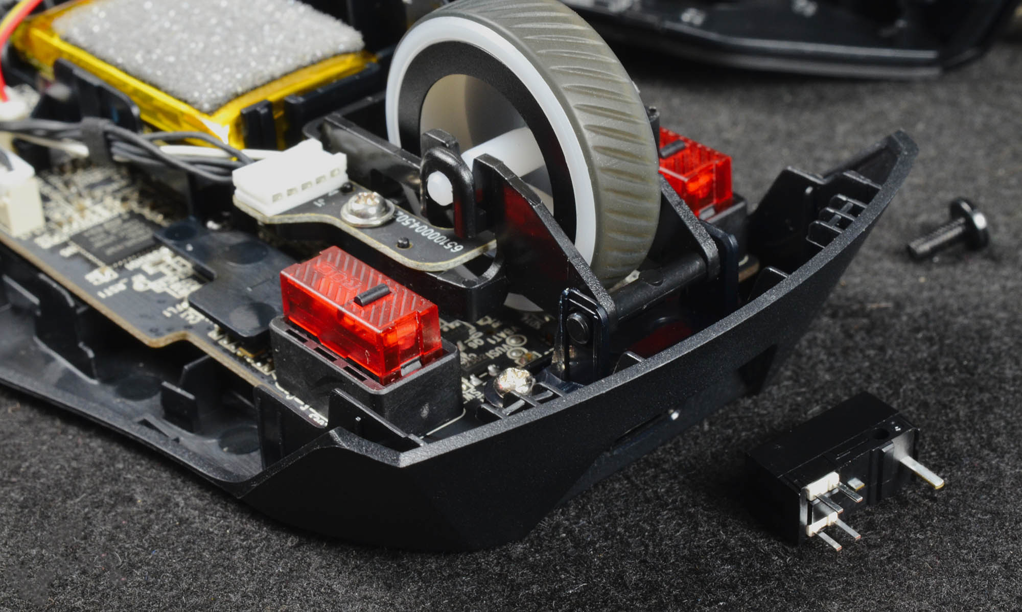

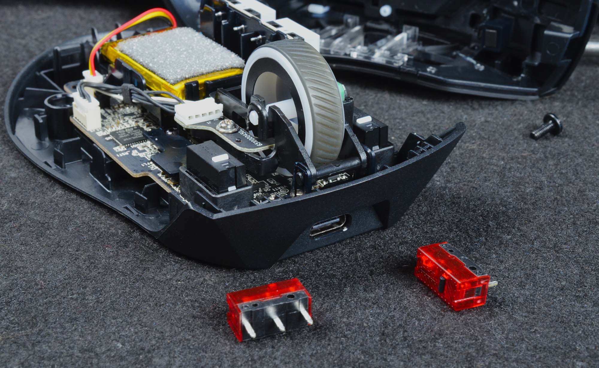

Następnie znajdź przełączniki głównych przycisków. Fabrycznie zainstalowane przełączniki to małe czerwone prostokątne komponenty umieszczone po obu stronach kółka przewijania.

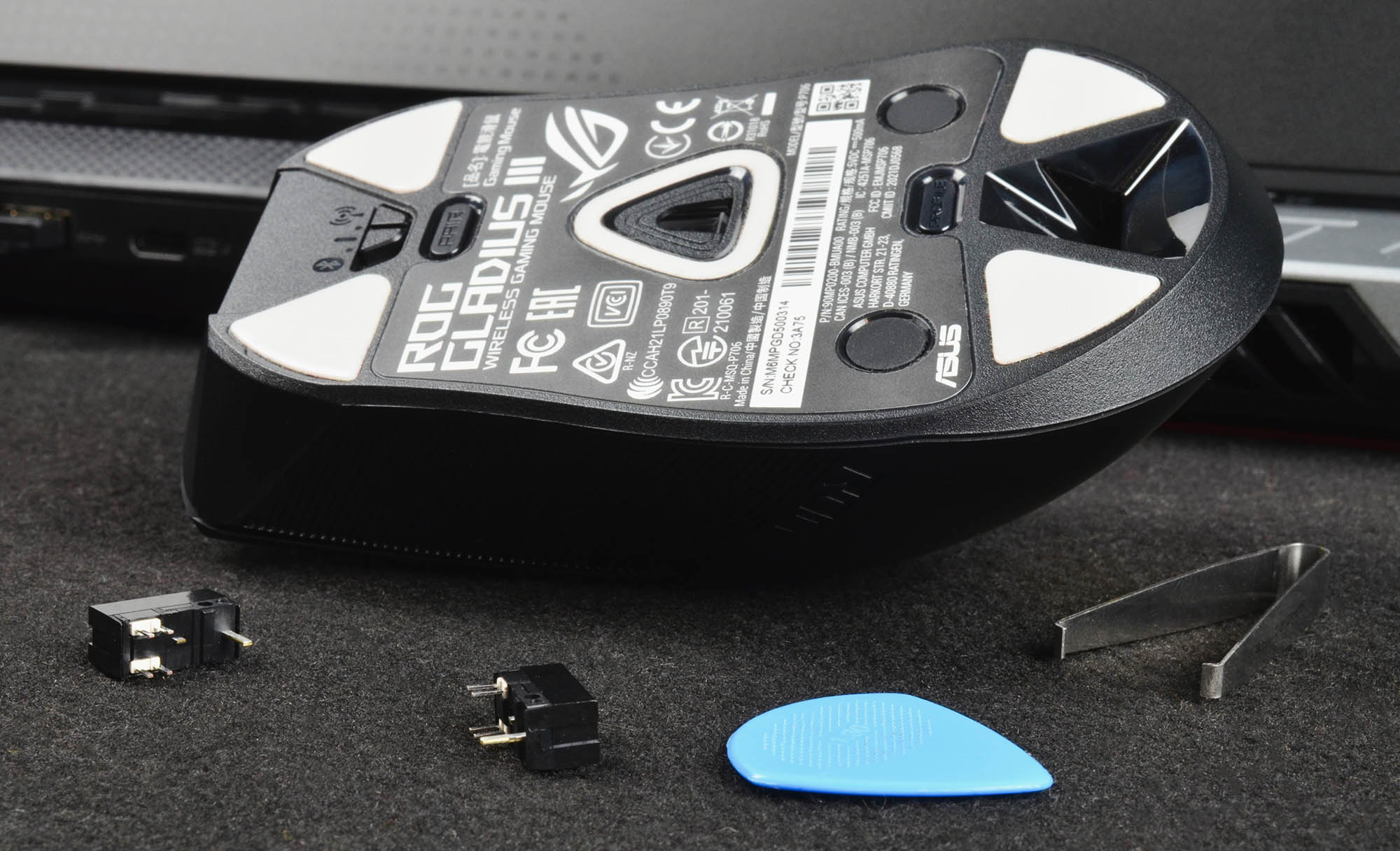

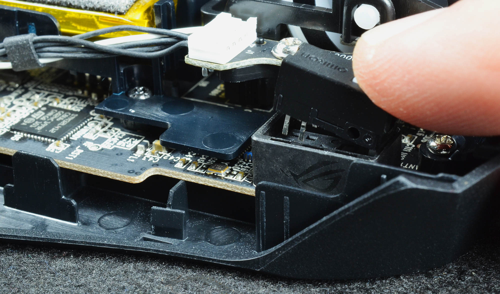

Teraz wyjmij przełącznik lub przełączniki, który/które chcesz wymienić. Ewentualnie pęseta nie będzie potrzebna, ponieważ przełączniki można po prostu podnieść i wyjąć, ale narzędzie to może pomóc Ci na początku procesu.
Nadszedł czas na wciśnięcie nowych przełączników. Ponieważ ROG Gladius III charakteryzuje się konstrukcją przełączników umożliwiającą ich łatwe wymienianie, nie będzie potrzebna lutownica. Po prostu tak ułóż przełącznik, aby znajdujące się u dołu piny pasowały do otworów w gnieździe. Jeśli instalujesz pięciopinowy przełącznik optyczny, będzie on pasował tylko jedną stroną. Jeśli instalujesz trzypinowy przełącznik, upewnij się, że niewielki czarny guzik na górze przełącznika jest skierowany w stronę przodu myszy. Zastosuj lekki nacisk, aż przełącznik zatrzaśnie się na swoim miejscu.

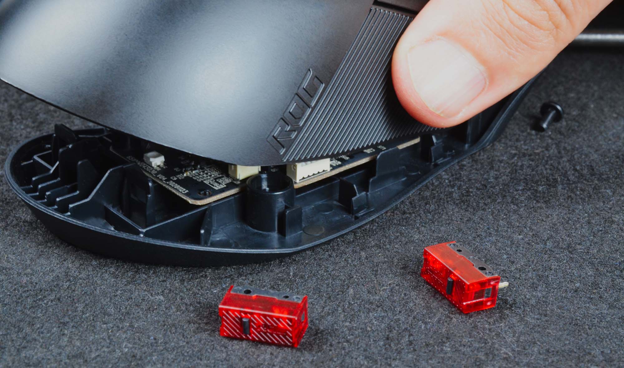

Delikatnie naciśnij na przedni koniec założonej pokrywy. Z przodu są dwie zakładki, które trzeba wsunąć do gniazd w podstawie. Następnie opuść tylną krawędź w dół, aż wsporniki dopasują się do otworów na śruby. Cała pokrywa zatrzaśnie się na swoim miejscu. Następnie odwróć mysz, ponownie włóż śruby i wciśnij gumowe zaślepki na miejsce, aby zakryć główki śrub.
