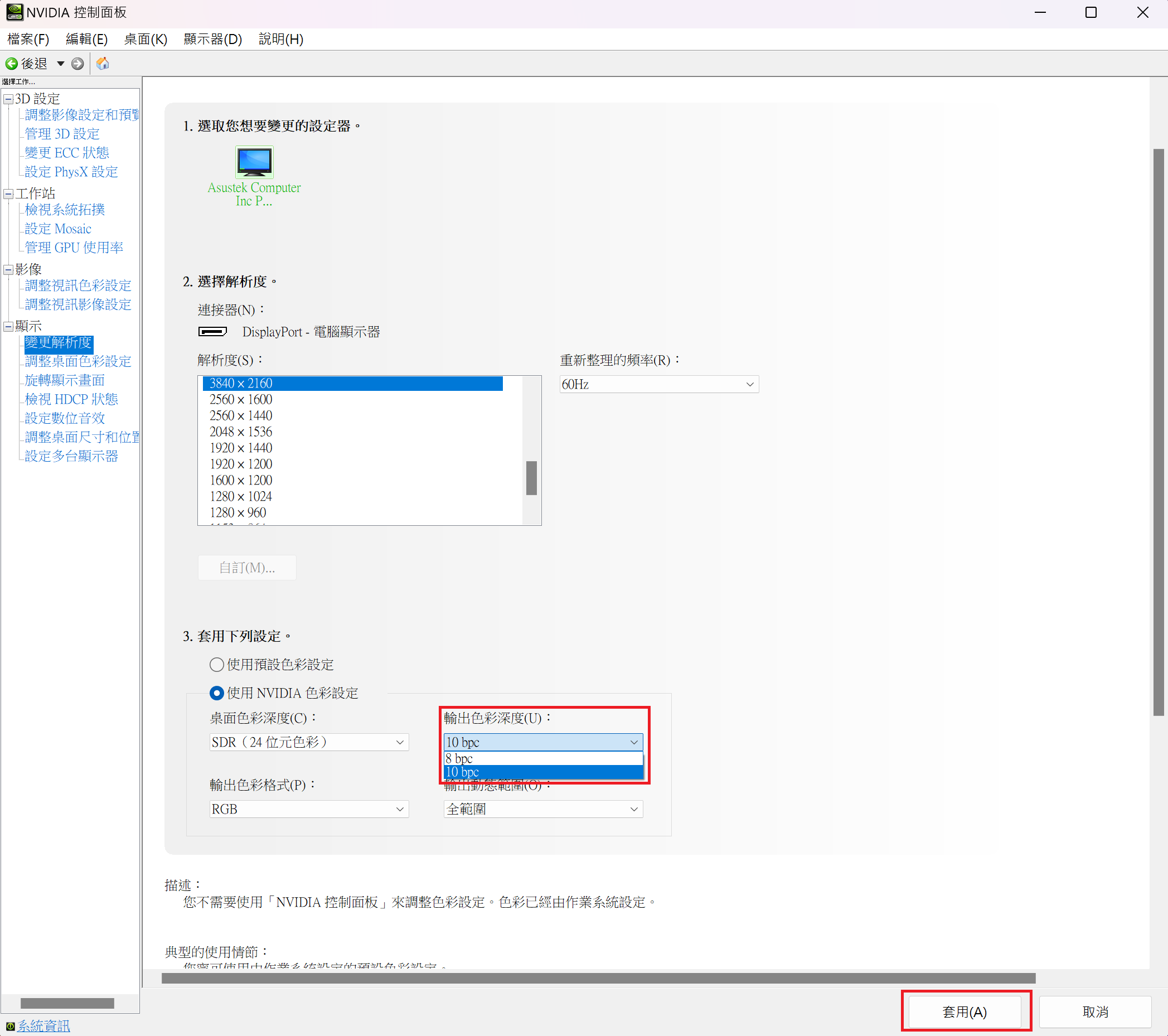

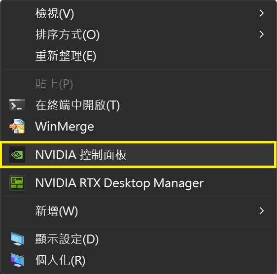

以下是在 NVIDIA 控制面板中設定的步驟:
1. 前往“NVIDIA 控制面板”
2. 選擇“變更解析度”,變更輸出色彩深度的設定為10bit,並套用即可完成。

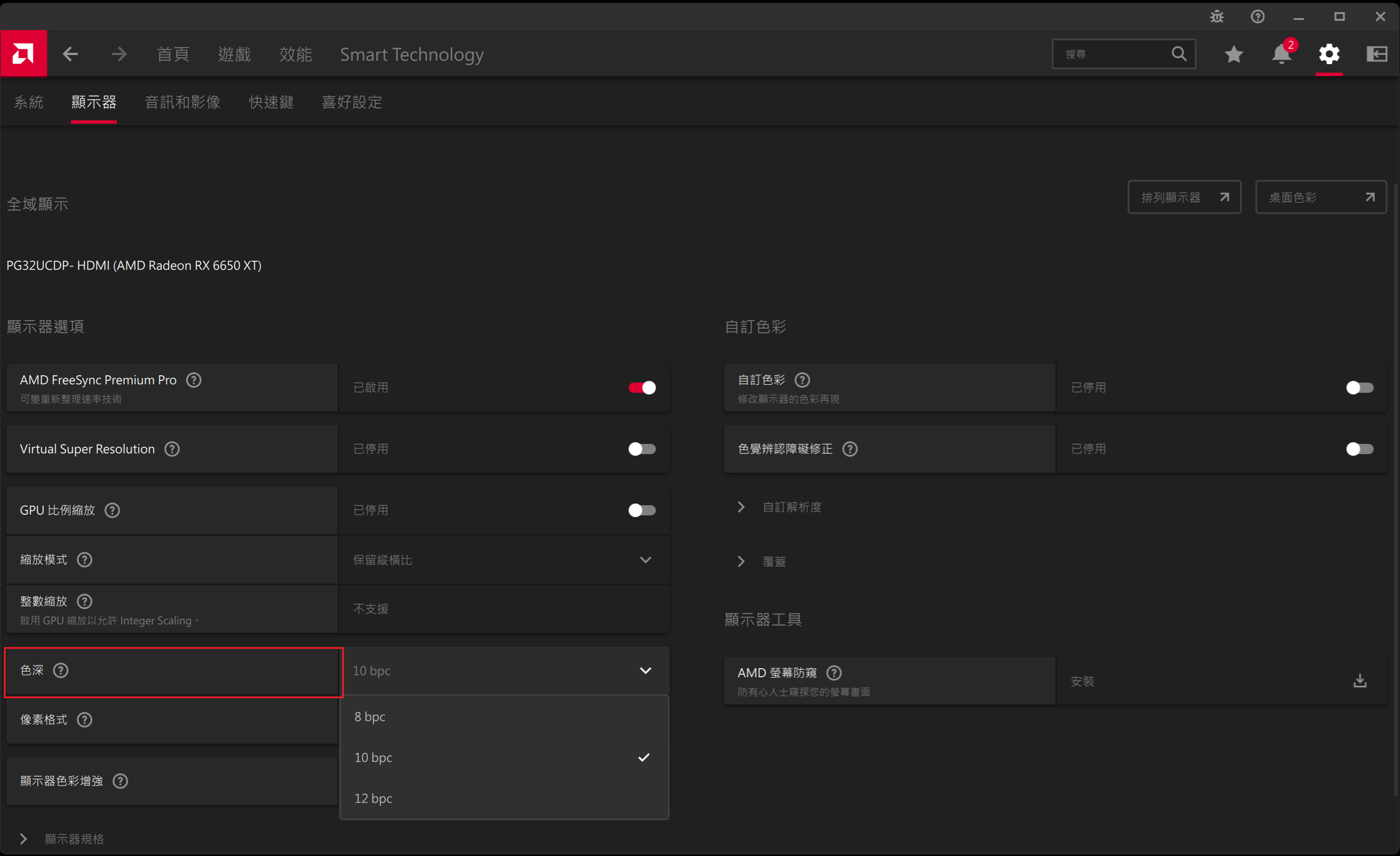

以下是在AMD  控制面板中設定的步驟:

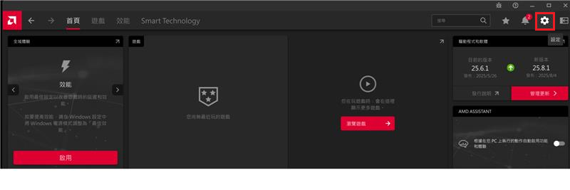

1. 前往“AMD控制面板”
開啟AMD Radeon Software:設定
2.顯示器->色深:

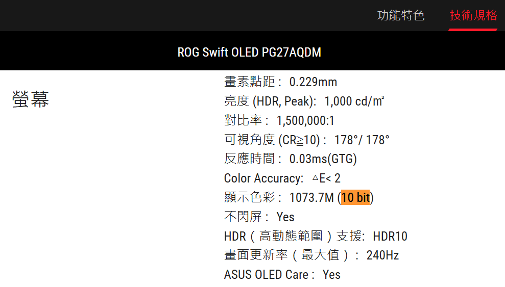

3.ASUS 顯示器支援色彩深度支援
請到ASUS官網選擇的您的型號>技術規格:[螢幕}查詢可支援色彩深度
舉例: PG27AQDM
