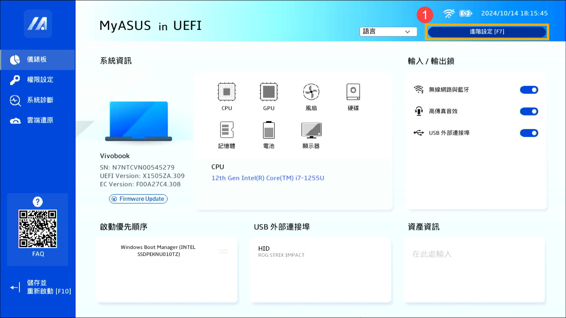

MyASUS in UEFI
在MyASUS in UEFI介面中可透過鍵盤上的方向鍵和Enter鍵觸控板滑鼠進行選擇及確認。
:以下BIOS設定畫面,可能因型號不同而略有差異。

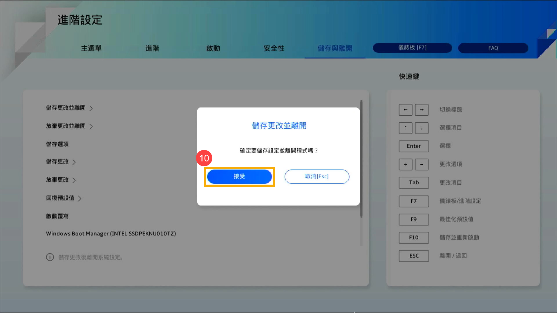

  1. 進入BIOS設定畫面後,按一下鍵盤上的[F7]鍵,或是您也可以點選畫面上的[進階設定]。

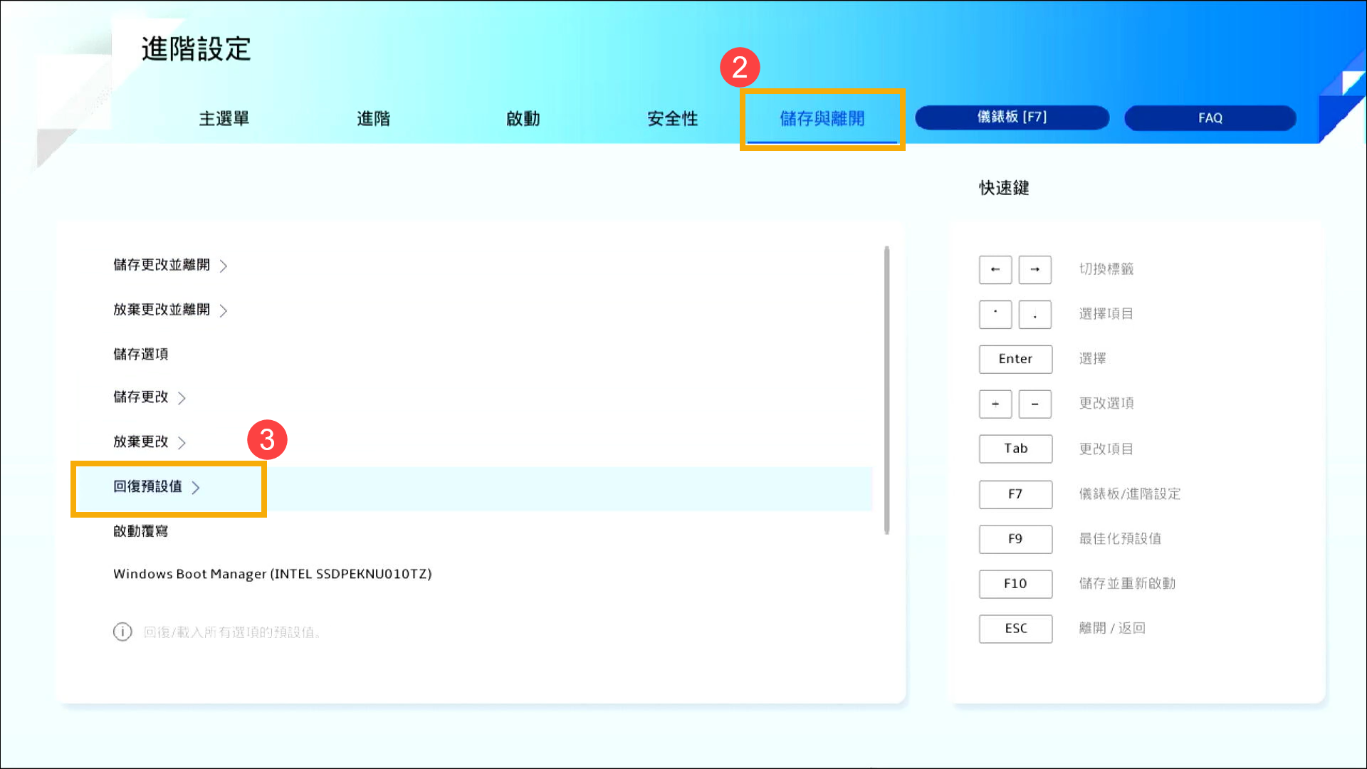

  2. 進入進階設定後,請先將BIOS設定還原至預設值。選擇[儲存與離開]頁面,然後點選[回復預設值]。
  3. 確認是否要將BIOS設定恢復至預設值,選擇接受然後按一下鍵盤上的[Enter]鍵,或是您也可以點選畫面上的[接受]。
  4. 確認開機硬碟是否正確。選擇[啟動]頁面,然後點選[啟動選項 #1]並確認是否正確[選擇您裝置的作業系統所使用之硬碟]。
    :如果您的硬碟沒有安裝作業系統,您可以參考這篇文章安裝系統:如何建立及使用USB隨身碟的安裝媒體重新安裝Windows 11/10。
    :若是啟動選項中沒有顯示任何硬碟,表示您的裝置無法正確抓取硬碟資訊,建議您前往華碩授權的維修中心進行檢測。

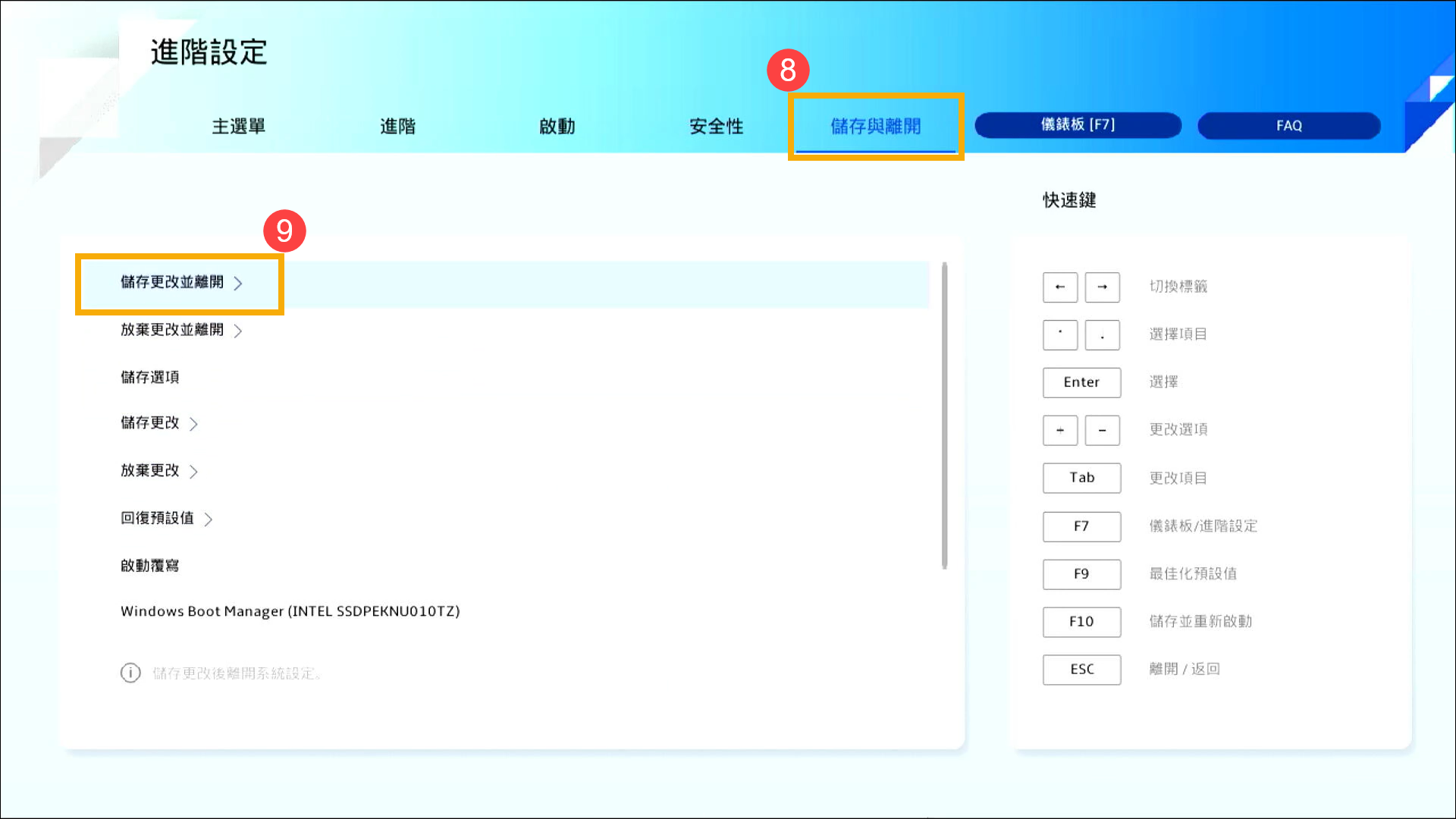

  5. 儲存設定並離開。選擇[儲存與離開]頁面,然後點選[儲存更改並離開]。
  6. 確認是否要儲存BIOS設定並離開,選擇接受然後按一下鍵盤上的[Enter]鍵,或是您也可以點選畫面上的[接受]。

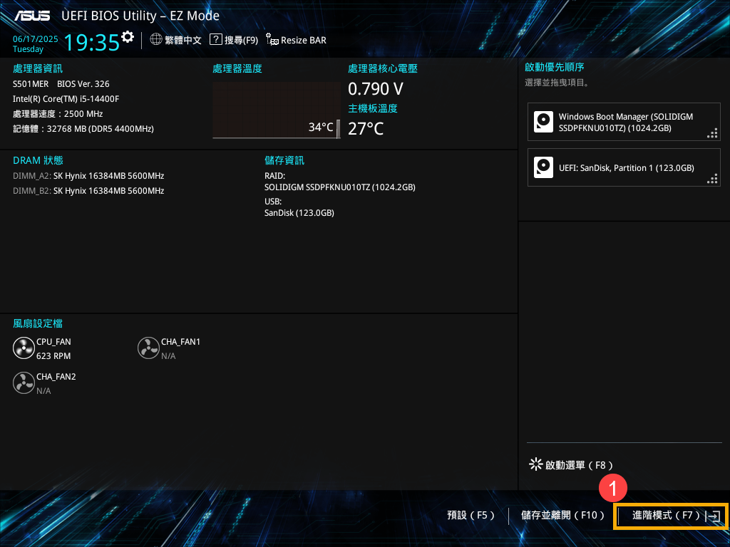

使用桌上型電腦的確認BIOS選項設定方法:
在UEFI介面中可透過鍵盤上的方向鍵和Enter鍵滑鼠進行選擇及確認。
:以下BIOS畫面,可能因型號不同而略有差異。
  1. 進入BIOS設定畫面後,按一下鍵盤上的[F7]鍵,或是您也可以點選畫面上的[進階模式]。

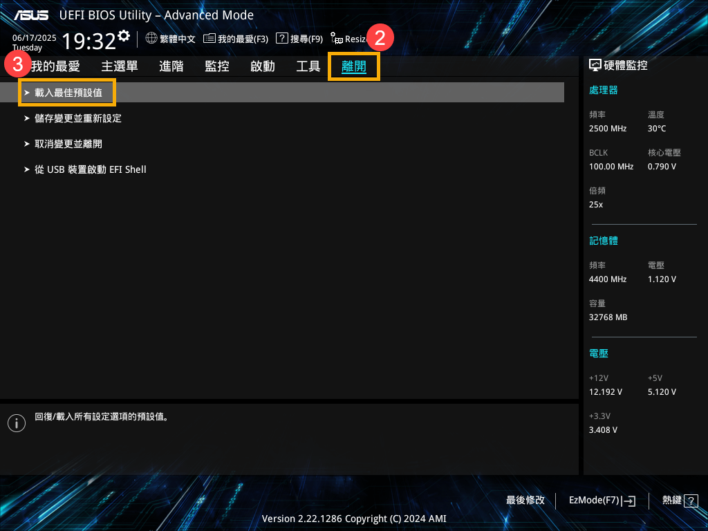

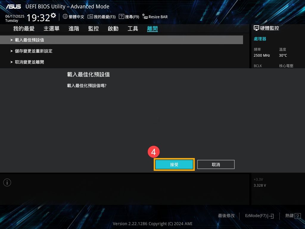

  2. 進入進階模式後,請先將BIOS設定還原至預設值。選擇[離開]頁面,然後點選[載入最佳預設值]。

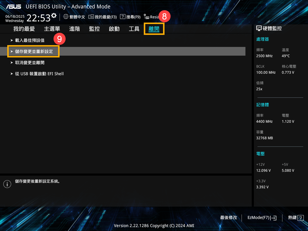

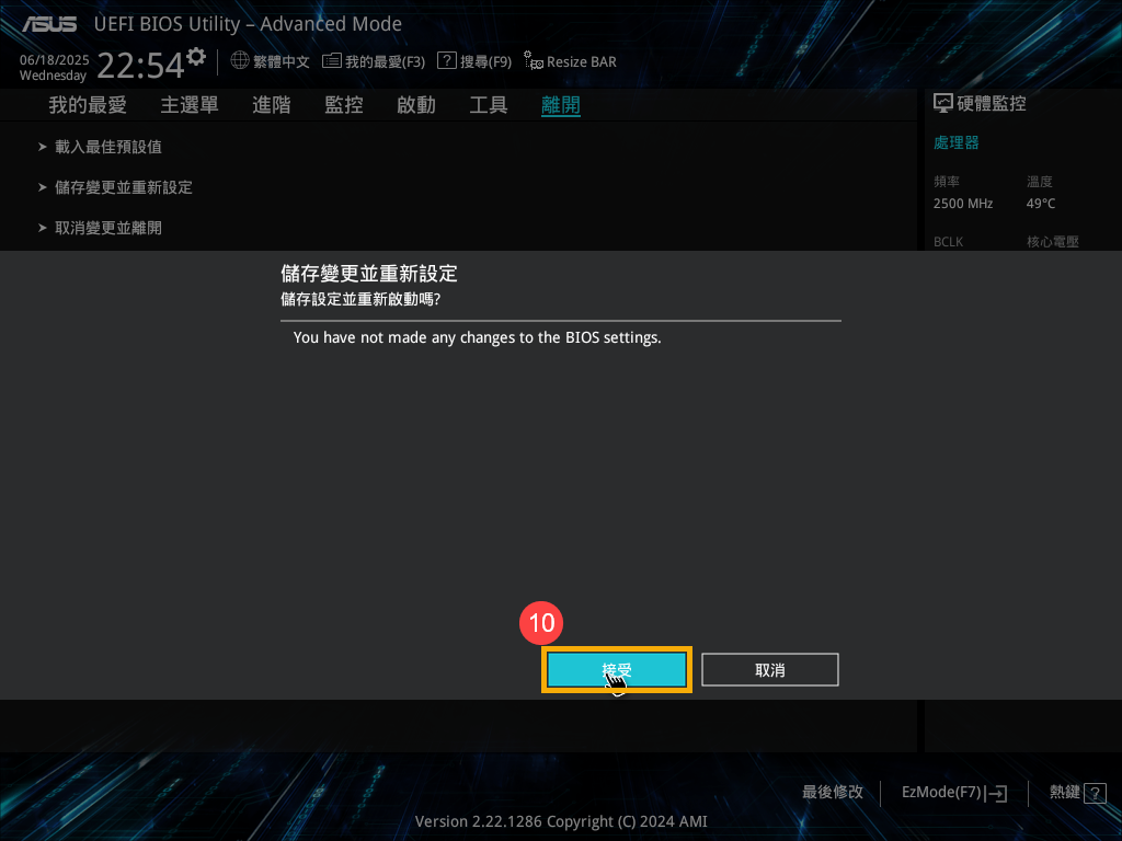

  5. 儲存設定並離開。選擇[離開]頁面,然後點選[儲存變更並重新設定]。
