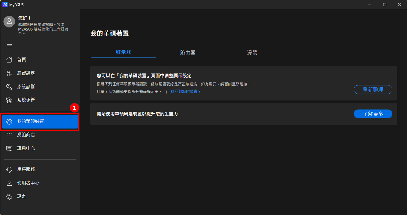

在MyASUS首頁中找到[我的華碩裝置] 。.
顯示器
您可以透過MyASUS調整你的華碩顯示器,而無需透過顯示器上的按鈕(請確保顯示器已正確連接到筆記型電腦)。我們期待能為用戶解決顯示器可能放置在不便到達的位置。

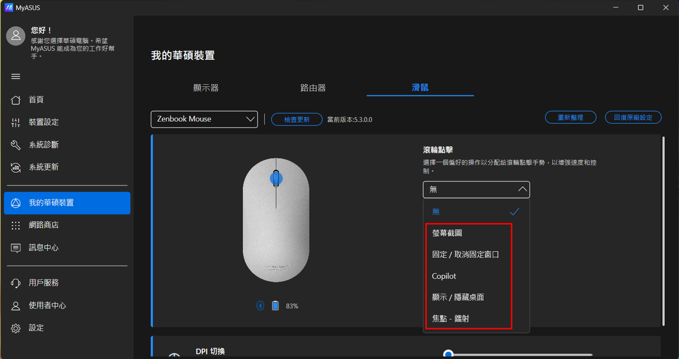

滑鼠
您可以透過MyASUS自定義滑鼠滾輪點擊功能,以提升您的工作效率和使用體驗。
請注意: MyASUS滑鼠管理功能只支援MyASUS 4.0.48.0 + ASUS System Control Interface 3.1.48.0(或之後版本)。
支援的滑鼠型號:MD202
滾輪點擊:預設值為無。另有五種功能可以選擇:螢幕截圖,固定/取消固定窗口,啟動 Copilot,顯示桌面,啟動雷射筆。

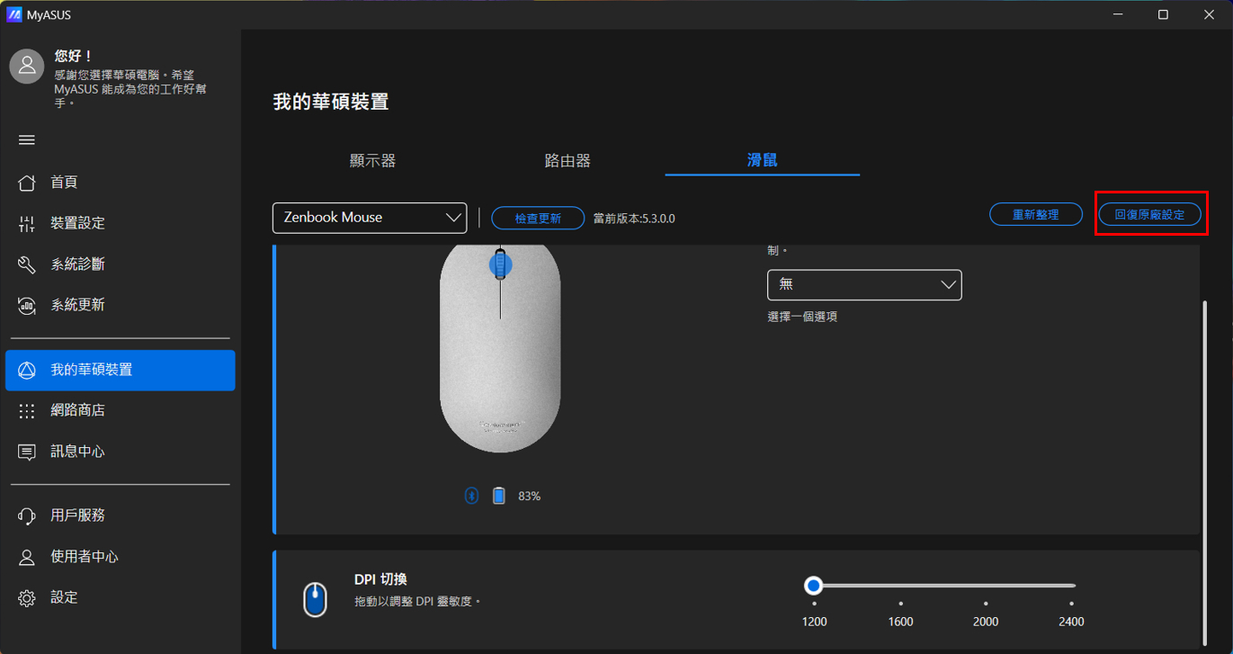

DPI切換:調整DPI靈敏度。
韌體更新: 查看滑鼠目前韌體狀態,並更新滑鼠韌體至最新版本。

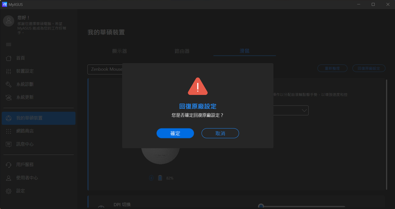

回復原廠設定: 將您的滑鼠回復至原廠初始設定。
點擊[確定]以完成回復原廠設定。
