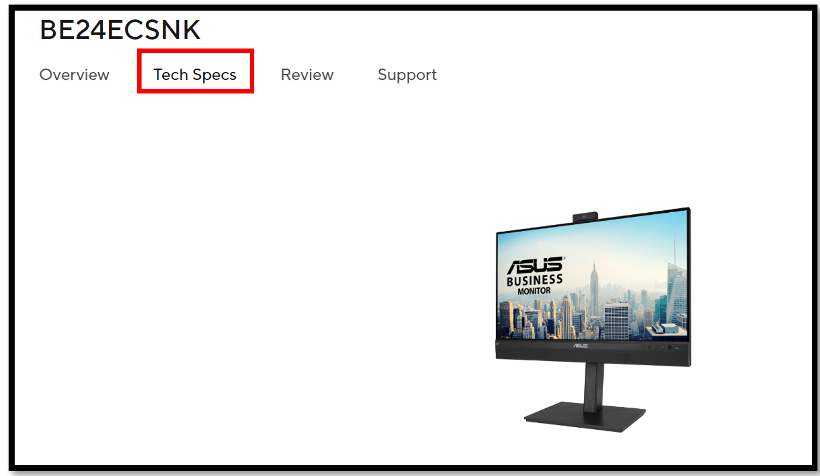

1.請確認您的顯示器有無支援網路RJ-45埠?
請到ASUS官網找您的型號->選Tech Specs
(範例:BE24ECSNK)
I/O Ports確認RJ45 : Yes

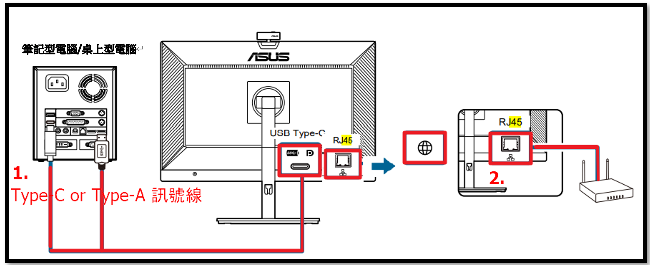

2.連接方式 :
步驟1. USB Type-C:將此USB端口連接筆記型電腦/桌上型電腦。(Type-C to Type-C or Type-C to Type-A;選擇其一即可)
步驟2. RJ-45:將此端口連接可上網的AP/路由器連接,即可完成。
(範例:BE24ECSNK)
步驟3.請確認輸入的訊號源(例如: HDMI or DisplayPort) 是否已接好 。即可使用網路

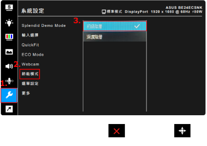

Q2.在無顯示訊號源時,只想使用RJ-45 網路埠或者USB網路埠設定方式?
1. 選擇系統設定-->2.節能模式-->3.初級階層(能允許USB和RJ-45連接埠,在無顯示訊號下,還有USB以及網路功能).

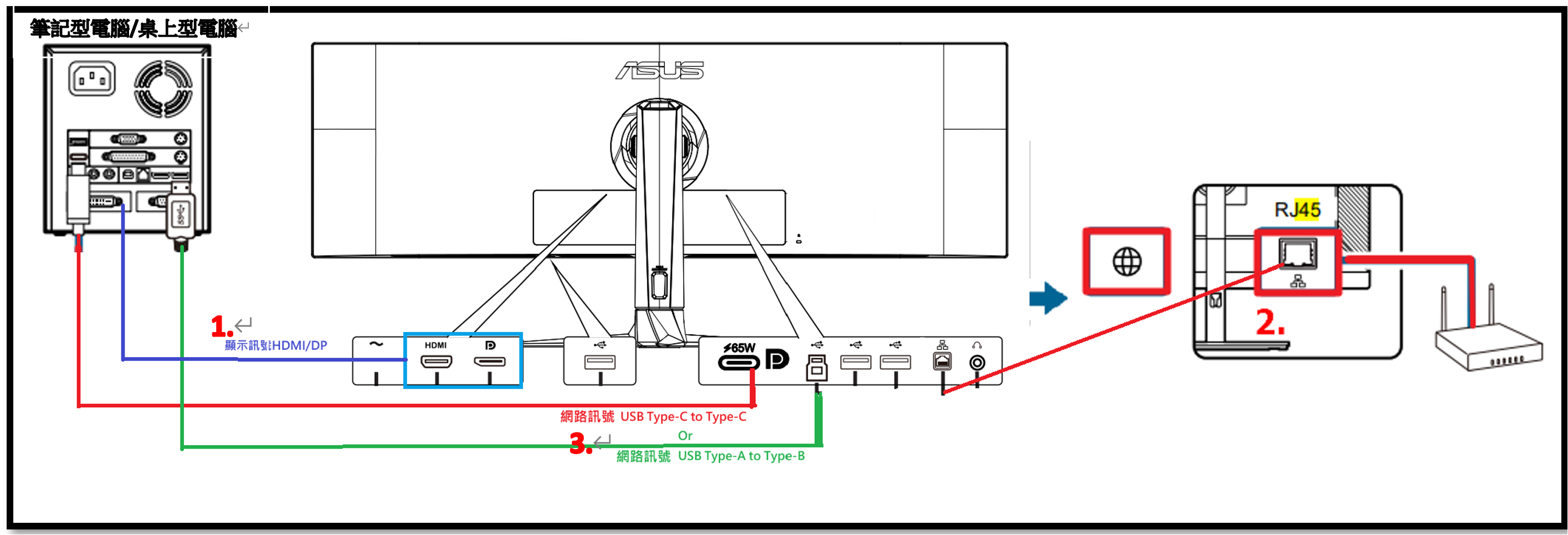

Q3. XG49WCR 網路連接方式?
1. 使用 HDMI/DP/Type-C 連接顯示器和筆記型電腦或桌上型電腦。
2. 將網絡線的一端連接至顯示器 RJ-45 接口,並將另一端連接至 RJ-45 牆上插孔或路由器。
3. 可選擇其中一種USB連接方式:
1). 若選擇 USB-B( 默認 ), 則需要使用 USB-B 線連接顯示器與電腦。
2). 若選擇 USB-C,則需要使用 USB Type-C 線連接顯示器與電腦。

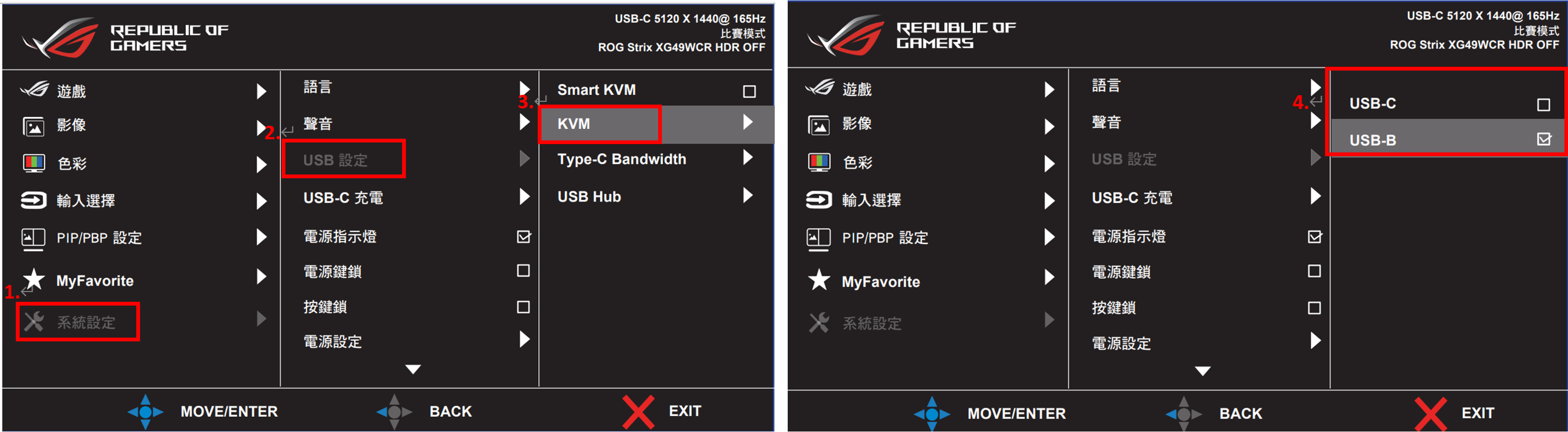

4. 在 OSD 菜單中依序點擊 1.系統設定 → 2.USB 設定 → 3.KVM → 4.USB-B 或 USB-C
備註:使用 Type-C 接口顯示時可同時在 OSD KVM 選項中選擇 USB-C,則無需再接 USB-B 線或者 USB Type-C 線。
