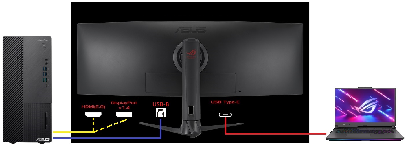

1. 來源連接有2種設置,”USB-C和DP+USB-B” 或 ”USB-C和HDMI+USB-B”。

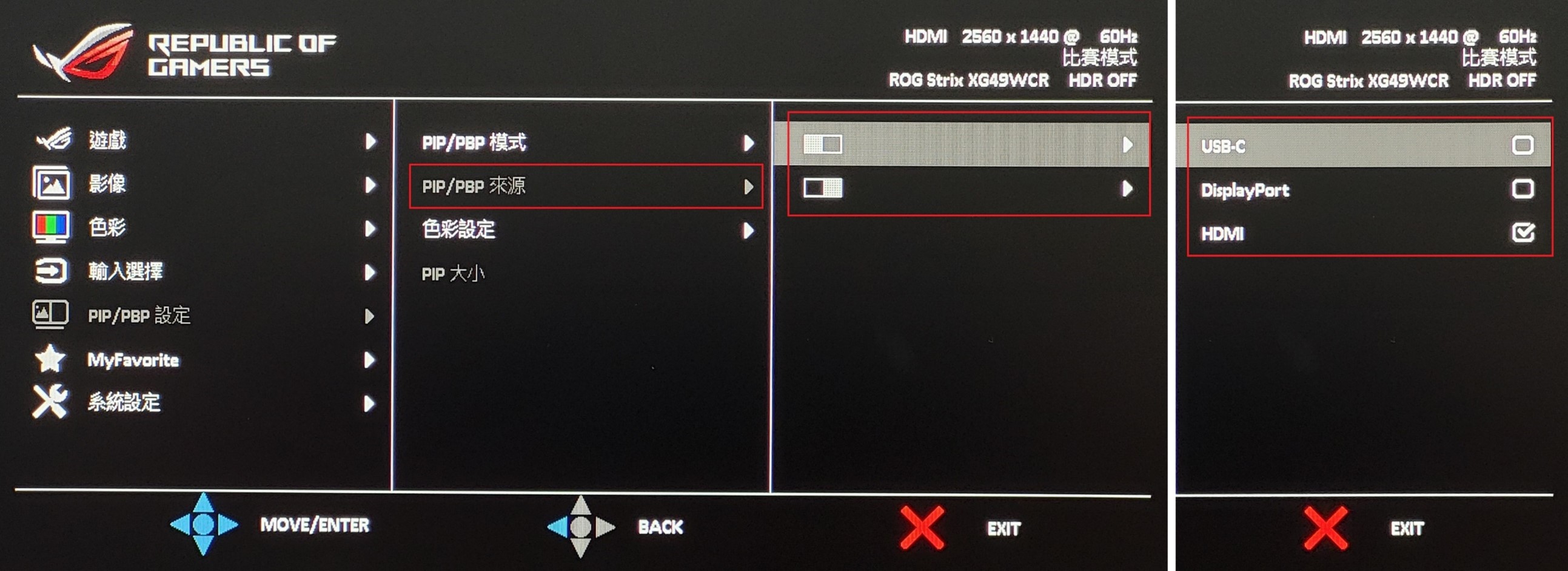

2. 設置PIP/PBP來源,選擇左方來源及右方來源,來源輸入有3種介面可以選擇,USB-C、DisplayPort、HDMI。(設置: ”USB-C和DP+USB-B” 或 ”USB-C和HDMI+USB-B”兩種組合 )

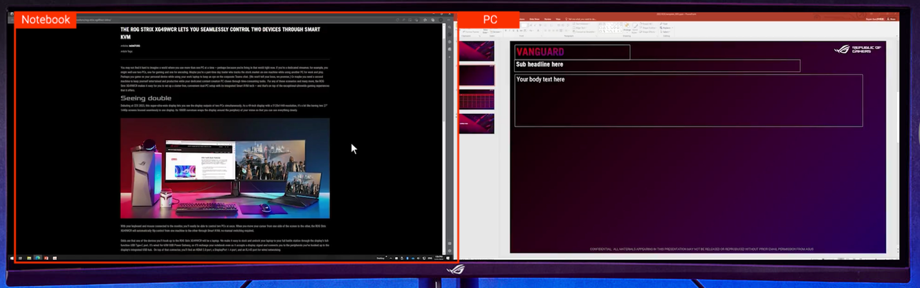

二、顯示器設置PIP/PBP模式:

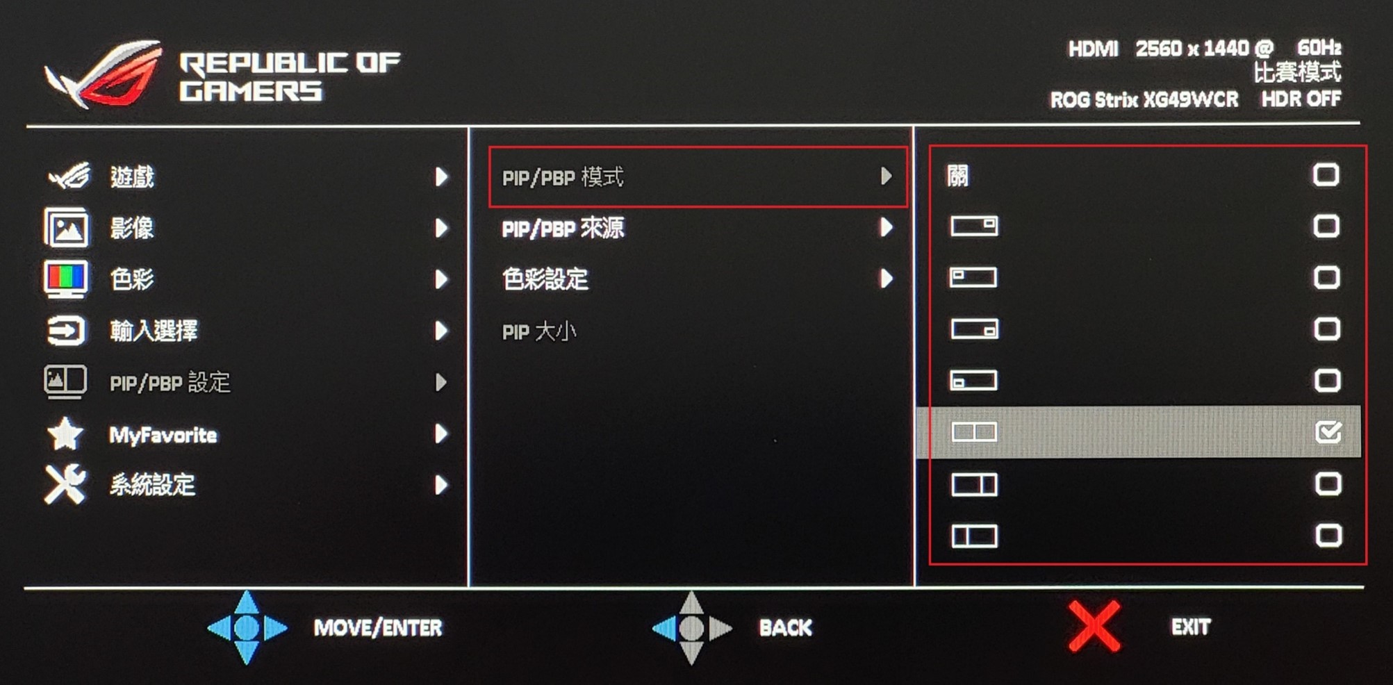

1. 使用顯示器底部的控制按鈕調整顯示器選單到PIP/PBP設定,點選PIP/PBP模式顯示需求模式。

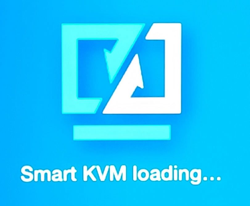

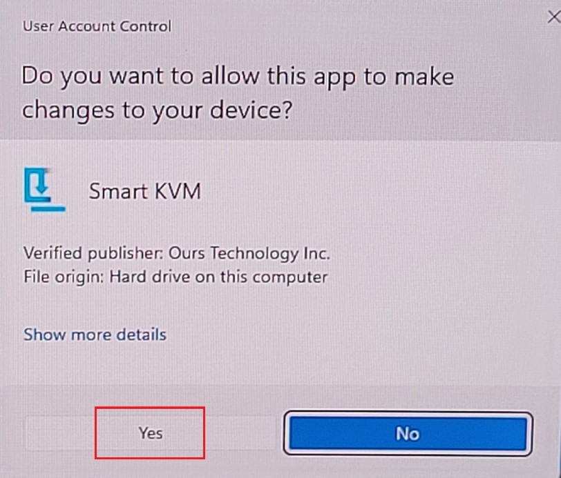

2. 連接及設定後,在桌上型電腦及筆記型電腦的Windows會顯示Smart KVM loading… 畫面
並允許對此應用程式對您的設備進行此功能,請點擊Yes同意安裝Smart KVM程式。

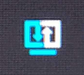

5. 連接成功,工作列上會有下列圖示。

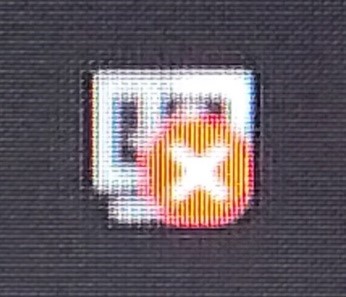

1: 如果連接失敗,該怎麼處理?
首先,請重新插拔連接線(USB-C/USB-B),確認來源連接這2種設置,”USB-C和DP+USB-B” 或 ”USB-C和HDMI+USB-B”連接是否正確

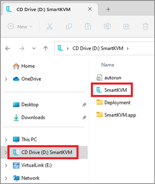

如果無法成功:請如下位置CD Drive(D:) SmartKVM,點擊執行SmartKVM.exe,手動重新安裝Smart KVM程式。

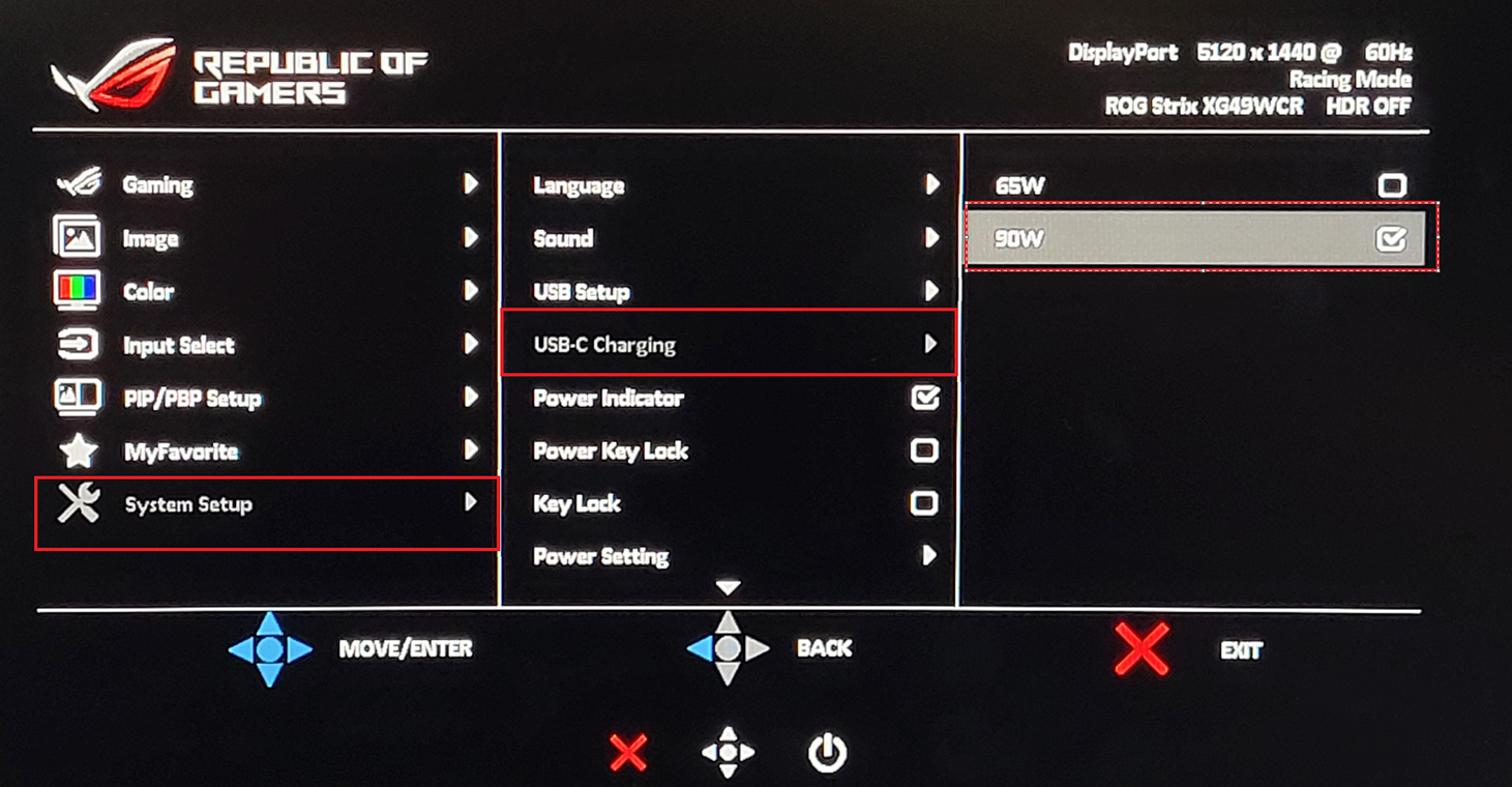

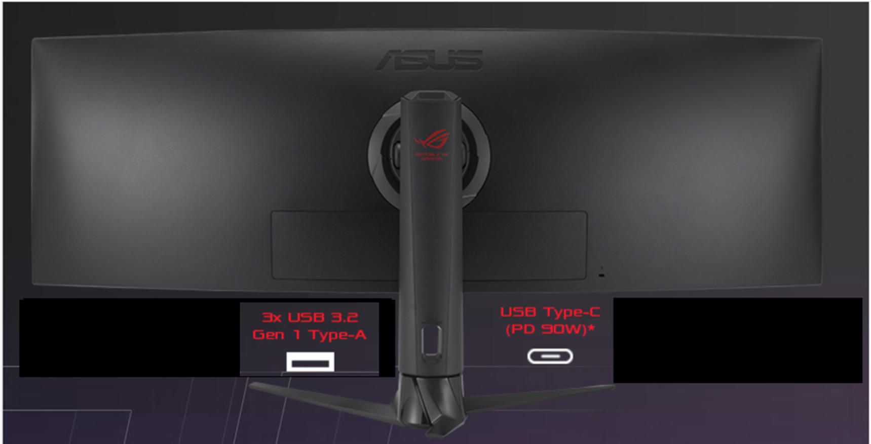

3: 啟用 USB Type-C PD 90W 充電功能時,USB Hub 功能將被關閉(無法使用 USB 3.2 Gen 1 Type-A/Type-B),同時也不支援 HDR功能。
(舉例: ROG Strix XG49WCR型號) : System Setup->USB-C Charging->90W[V]
*開啟USB Type-C PD 90W充電功能,USB Hub則功能關閉3*USB 3.2 Gan 1 Type-A 無法使用
