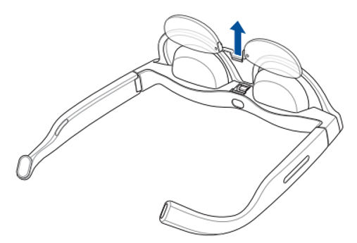

Q1. 我有近視還能使用AirVision眼鏡嗎?
A1: 可以,在產品包裝中,我們提供了搭配度數鏡片的支架。您可以先從眼科醫生或是眼鏡行獲得處方箋,然後帶著處方箋和搭配度數鏡片的支架去配鏡,告知他們這套鏡片將用於AR眼鏡。他們會根據樣本來製作鏡片,之後您可以將這套鏡片安裝到M1眼鏡上。

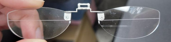

Q2: 眼鏡行詢問中心點的位置,這部份能幫忙使用下圖幫忙標記出來中心位置,讓客服提供給用戶參考。
A2: 度數鏡片的支架實體會像下圖,有一條橫線,這是瞳孔位置基準線。
直線是用戶的瞳孔位置,所以就由門市人員根據用戶瞳孔位置去標示。
Q3: 鏡架螺絲過長或安裝困難。
A3: 考量到度數高,鏡片厚度也較厚,所以需要先預留較長的螺絲長度,配鏡完成眼鏡行要將螺絲裁短即可。
