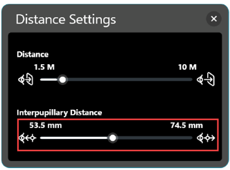

Q1. 開啟AirVision App如果感覺顯示模糊怎麼辦?
① 確保沒有設定在處於3D模式。
② 檢查你的距離設定:瞳距是否在 53.5-74.5 毫米範圍內,如果需要,佩戴正確的處方鏡片或隱形眼鏡,並調整眼鏡的位置。
*調整瞳距功能僅限於AirVision App,如果直接接手機或當延伸螢幕,是沒有調整曈距的功能,也無法記憶之前調整的參數。

*如何判別IDP是影響畫面清晰度,可以將左眼或右眼各自遮蔽螢幕,看是否可以調整到清晰的位置,依此方式再測試另外一眼。

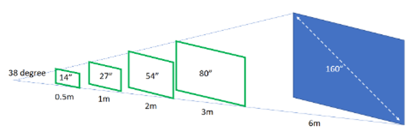

Q2: 100吋畫面是如何計算?
A2:距離牆面3.7公尺,擺一個16:9 的100寸布幕,此時透過M1看牆面所顯示的畫面大就等同於100吋的感覺。
