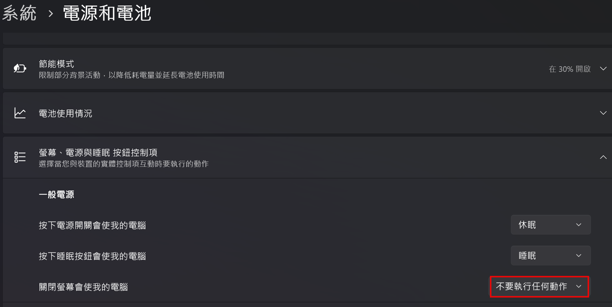

Q2: 如果想關閉/闔上螢幕後,能繼續使用AirVision app。
A2: 可以參考以下設定: 系統->電源與電池->螢幕、電源與睡眠 按鈕控制項。
關閉螢幕會使我的電腦->不執行任何動作。

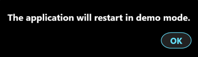

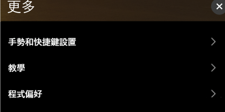

Q7. 如何啟動演示模式(demo mode)? 以及如何切回正常模式(normal mode)?
A7. AirVision app內建有演示模式(demo mode),給予通路夥伴方便展示使用。
啟動方式是在從”更多(More)->啟動->教學(Tutorials)
然後在紅框的圖示,按組合鍵”Ctrl+Alt+D”+連續點按滑鼠左鍵12下,就會跳出如下圖示,告知已切換到演示模式(demo mode)。
切換回正常模式(normal mode)的方式同上,完成上述流程後,就會跳出相同圖示,告知已切換回正常模式(Normal mode)。
