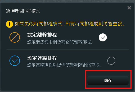

b-5 點擊 以更改時間排程模式。
您可以選擇要設定離線排程或設定連線排程2種模式,然後點擊[儲存]。
設定離線排程:當您開啟時間安排,將會在設定的時間內無法上網。
設定連線排程:當您開啟時間安排,將只能在設定的時間內可以上網。
注意: [設定連線排程]功能僅支援韌體版本3.0.0.4.388.XXXXX 以上版本,若您的路由器沒有支援此功能請跳過此步驟。

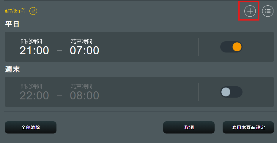

b-6 以設定離線排程為例
預設兩個離線時程時間,您可以快速啟用 時間,點擊[套用本頁面設定] 即完成離線時間設定。
如果您想自訂離線時間,您可以點擊右上按鈕進行設定。

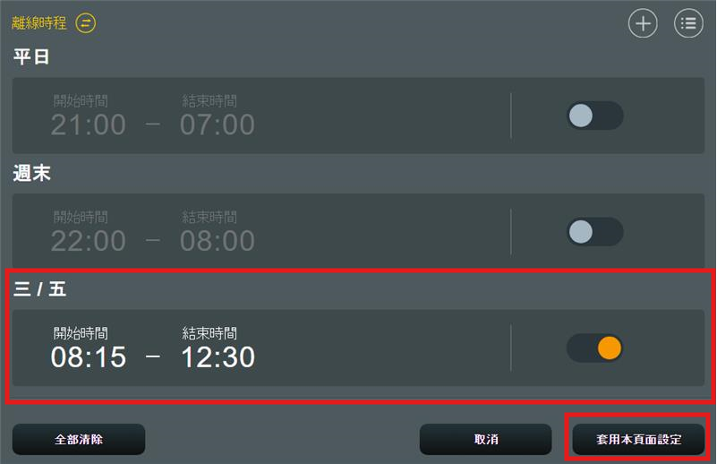

您可以自訂[開始時間]和[結束時間]或勾選[全天],
在時程中選擇星期幾要執行時間,可以選擇單一個或多個,以下示意圖選擇星期三和星期五
點擊 [儲存] 完成設定。
點右上按鈕可以切換時間顯示畫面。(如下示意圖)
最後,點擊[套用本頁面設定] 即完成離線時間設定。
