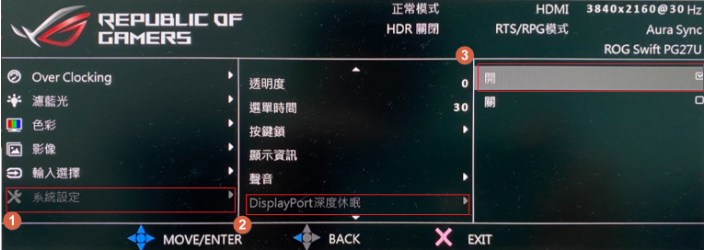

PG27UQ/PG35VQ/PG65UQ/PG32UQX
*請確認Menu(OSD)的設定. 進入Menu(OSD),請參考使用手冊).勾選”開””DisplayPort深度休眠”or”HDMI深度休眠”功能.

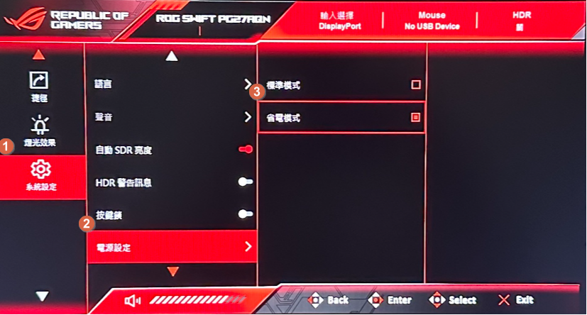

PG27AQN
*請確認Menu(OSD)的設定. 進入Menu(OSD),勾選”省電模式”功能.
*顯示器風扇可能會在關閉顯示器後繼續運作。如果在電源設定選單中選擇省電模 式,則關閉顯示器時,風扇將在 9 分鐘後停止.
