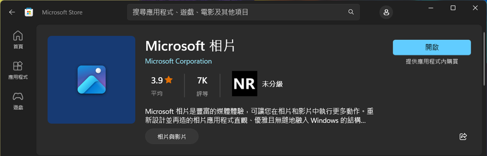

[Windows 11] 色彩管理功能 - 「Microsoft相片」常見問題集
如果您使用Microsoft相片應用程式與其他軟體來檢視圖像時,可能會有一些色彩的差異,其主原因是Microsoft相片應用程式有支援色彩管理的關係。以下是一些常見的色彩管理功能問答:
Q1:什麼是Windows 11的Microsoft相片的色彩管理功能?
A1:Windows 11的Microsoft相片在版本v2022.31070.26005.0中導入了色彩管理功能,這是一種能夠根據顯示器和圖片標示的色域標準進行轉換的功能。
