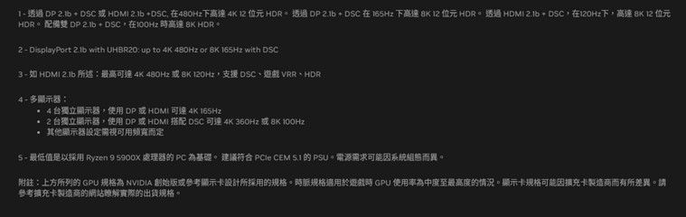

Q9 : ProArt RTX5000 series Type-c 最大解析度?
A9 : 在DSC 下解析度可達7680*4320/60Hz (8K),另可參考NVIDA官網中的顯示卡系列說明
舉例參考: GeForce RTX 5080電腦顯示卡規格:遊戲與繪圖用顯卡|NVIDIA (規格->檢視完整規格)
