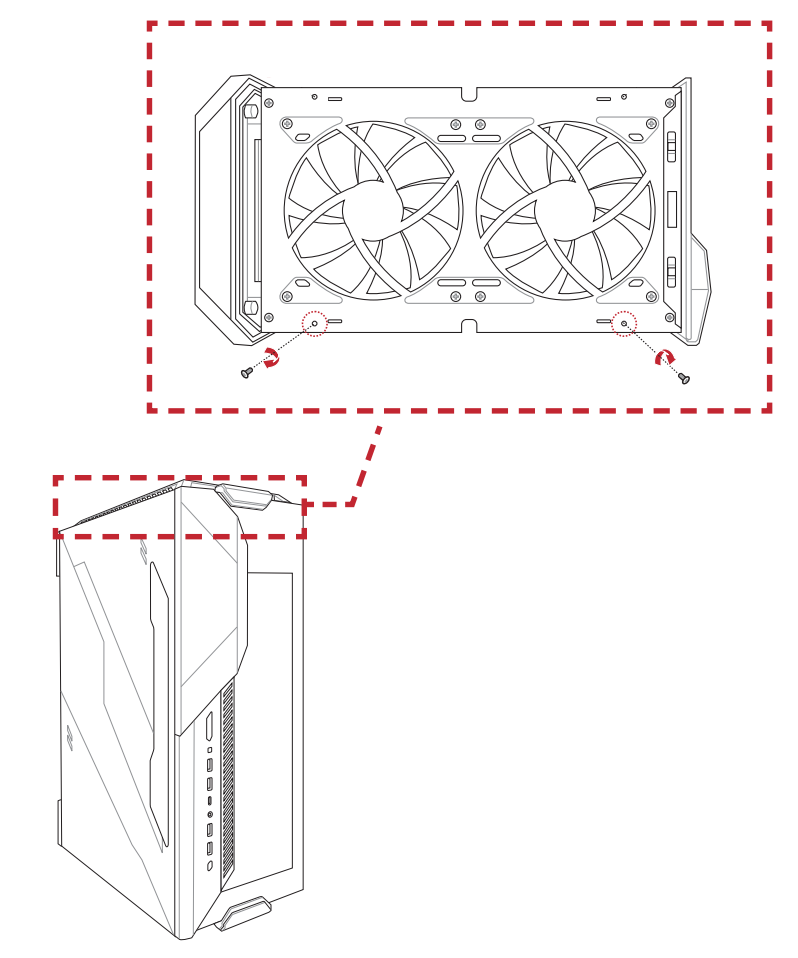

Schritt 1. Drücken Sie den Clip am Verschluss des oberen Deckels und heben Sie ihn an, um ihn zu entfernen.
Schritt 2. Schrauben Sie die 2 Schrauben in den roten Kreisen heraus.
Schritt 3. Heben Sie das linke Panel an.

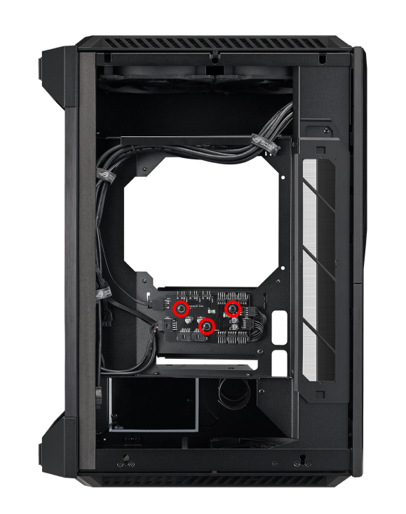

Schritt 4. Schrauben Sie die 3 Schrauben am Erweiterungshub ab.
Schritt 5. Entfernen des Erweiterungshubs abgeschlossen.
