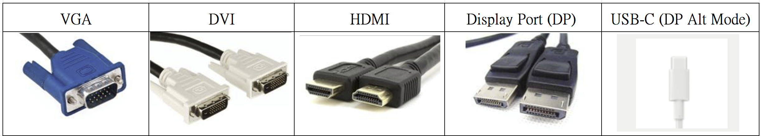

- 請確認是否有把訊號線( VGA / DVI / HDMI / DisplayPort / USB-C )接好-也確認訊號線另一端己接牢在電腦的輸出(顯示卡),2端重新插拔確認,並確定所有針腳均未彎曲。

- 更換其他相同的訊號線( VGA / DVI / HDMI/ DisplayPort / USB-C )交叉測試

- 請確認是否有把訊號線(VGA / DVI / HDMI / DisplayPort/USB-C)接好,也確認訊號線己接牢在電腦的輸出(顯示卡)2端重新插拔確認,並確定所有針腳均未彎曲。
