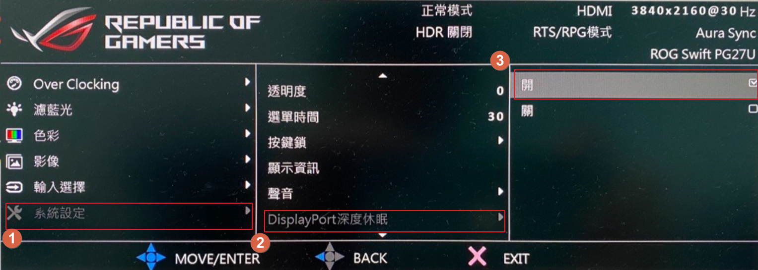

如何關閉風扇,請開啟”深度休眠”,或者”省電模式”,設定步驟如下範例:
PG27UQ/PG35VQ/PG65UQ/PG32UQX
*請確認Menu(OSD)的設定. 進入Menu(OSD),請參考使用手冊).勾選”開””DisplayPort深度休眠”or”HDMI深度休眠”功能.

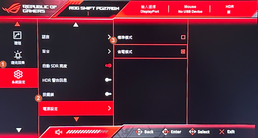

PG27AQN
*請確認Menu(OSD)的設定. 進入Menu(OSD),勾選”省電模式”功能.
*顯示器風扇可能會在關閉顯示器後繼續運作。如果在電源設定選單中選擇省電模 式,則關閉顯示器時,風扇將在 9 分鐘後停止.
如下是各型號開啟深度睡眠後,風扇關閉的時間.
型號 | 開啟深度休眠,風扇關閉時間 |
PG27UQ | 約15分鐘 |
PG35VQ | 約2分鐘 |
PG65UQ | 約15分鐘 |
PG32UQX | 約10分鐘 |
*顯示器在進入深度休眠後若無法喚醒,請按下顯示器上的任何按鈕來喚醒/或"停用"深度休眠功能。
