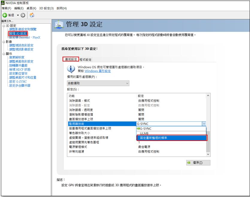

2. 從NVIDIA控制面板->管理3D設定, “廣域設定” ->監視器技術: ULMB功能下,從顯示器Main Menu OSD 開啟ULMB2功能會自動再切回Off 狀態。

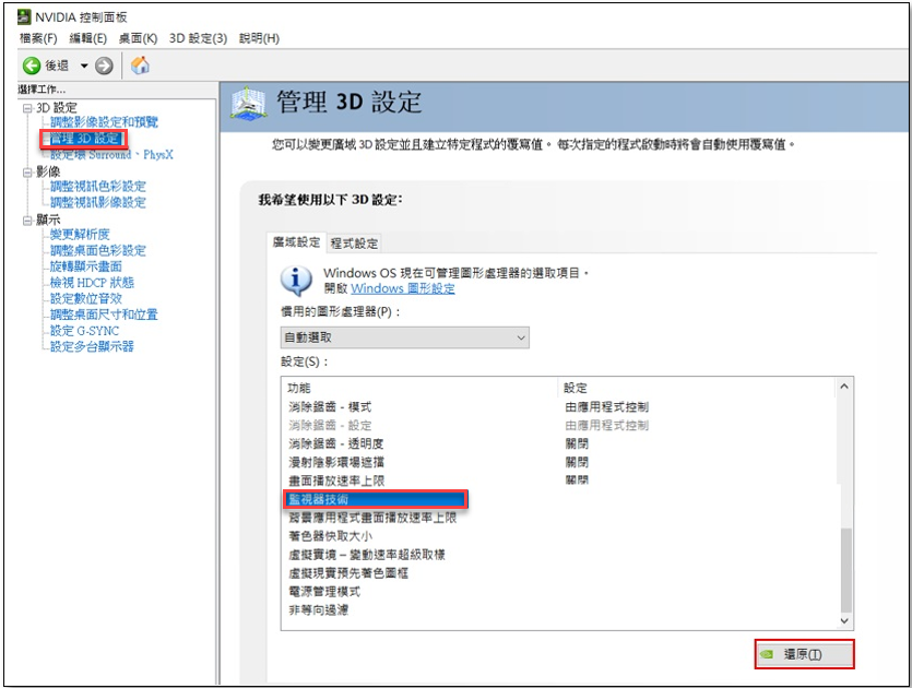

步驟1. 從NVIDIA控制面板->管理3D設定, “廣域設定” ->選擇”還原” “設定,接著斷開顯示器PG248QP:移除電源線,重新插上電源線,然後啟動電源開機。
步驟2. 從NVIDIA控制面板->管理3D設定, “廣域設定” ->監視器技術: 固定重新整理的頻率。
