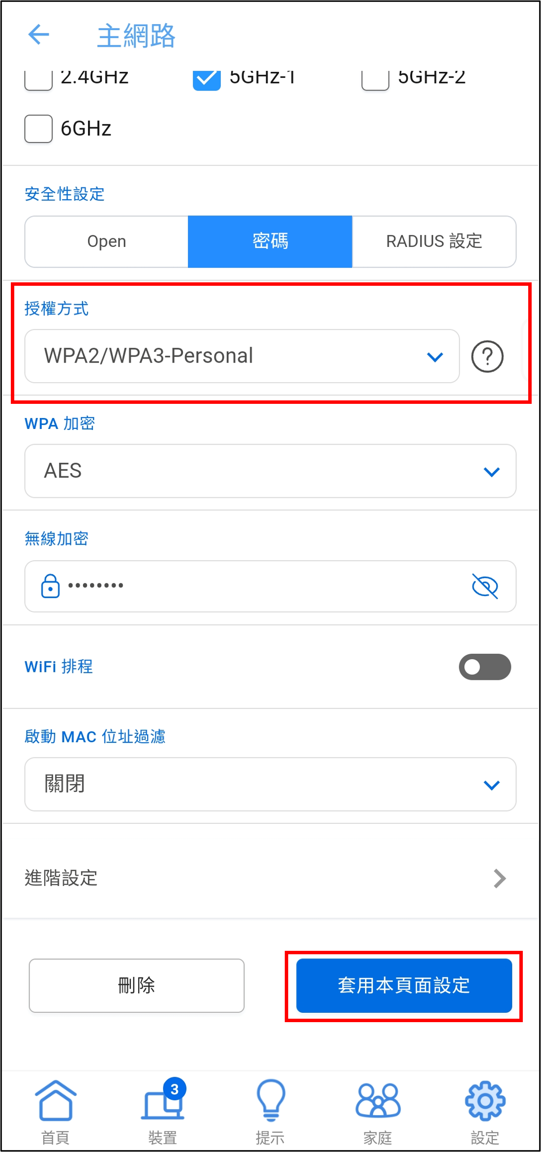

介面一: 支援韌體3.0.0.6.102_35404 版本以後(含)的路由器
1. 進入路由器App,點擊[設定] >[網路] > 在主網路選擇您要設定的WiFi。
2. 在[授權方式]欄位選擇[WPA3-Personal]或[WPA2/WPA3-Personal],更改完成後點擊[套用本頁面設定]即完成。

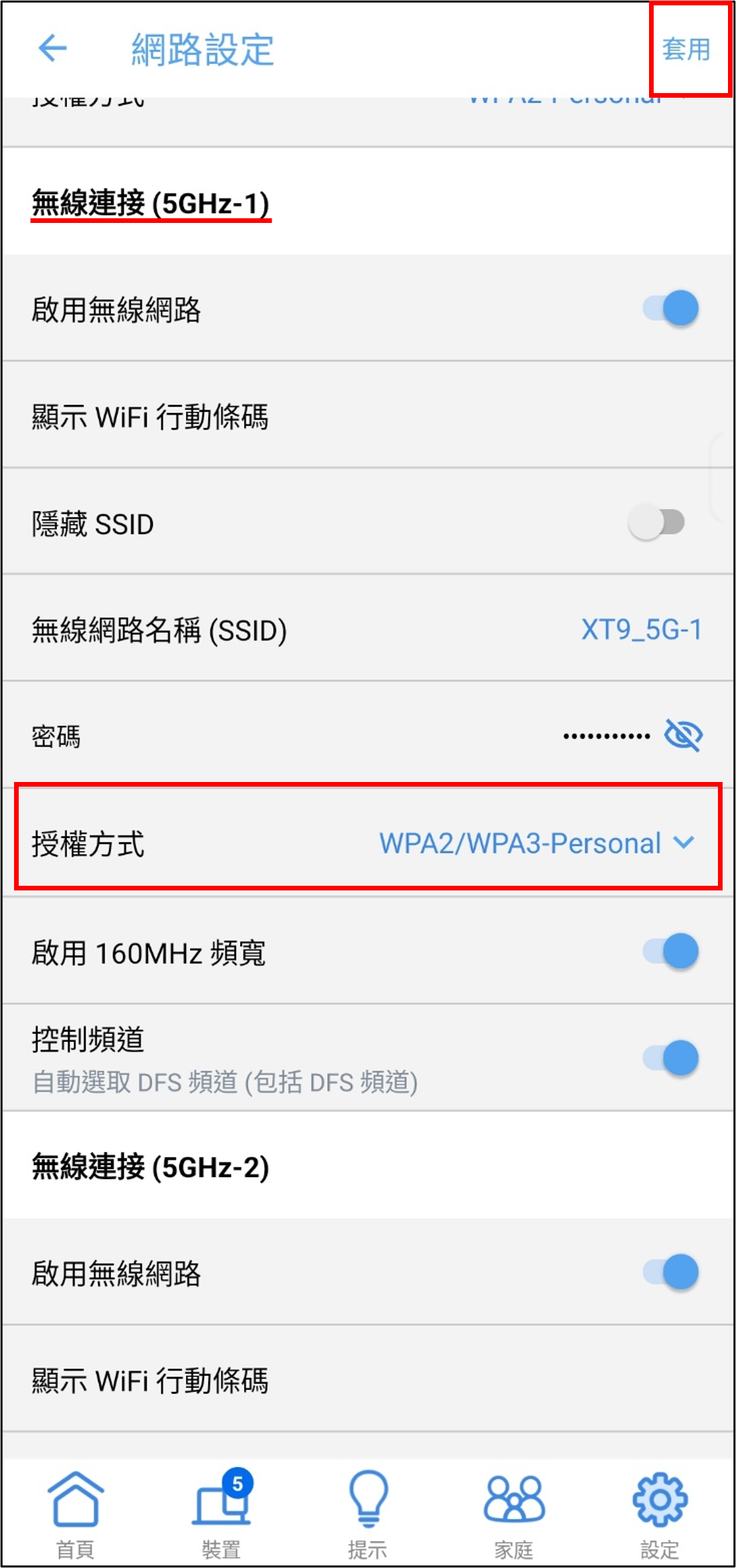

介面二: 支援韌體 3.0.0.6.102_35404版本以前的路由器
1. 進入路由器App,點擊[設定] > [無線網路] > [無線網路設定] > [網路設定]。
2. 在您要設定的無線頻段的[授權方式]欄位選擇[WPA3-Personal]或[WPA2/WPA3-Personal],更改完成後點擊[套用本頁面設定]即完成。

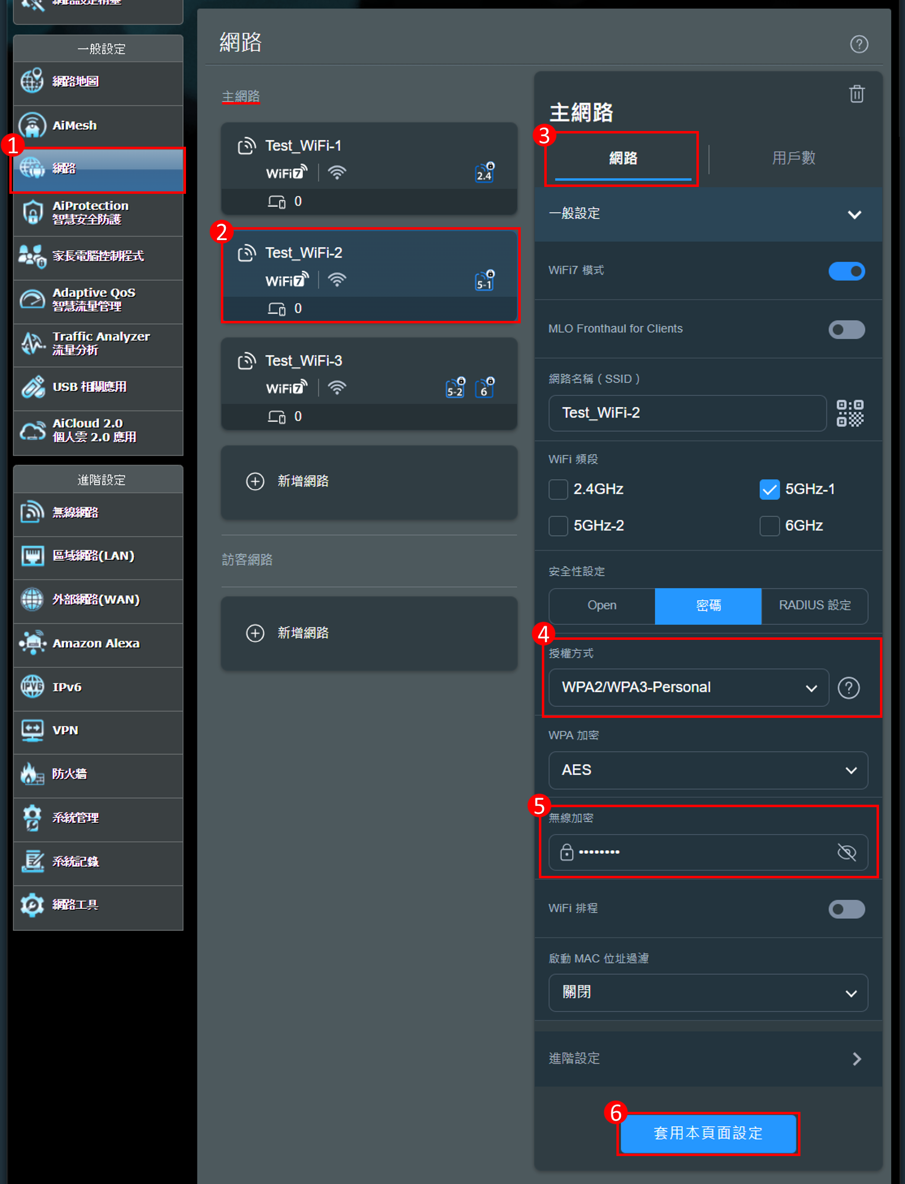

3-1 點擊 [網路] > [主網路設定檔]。
3-2 在[授權方式]欄位選擇[WPA2/WPA3-Personal]或[WPA3-Personal],建議設定新密碼,點擊[套用本頁面設定]設定即完成。
注意:華碩無線路由器因型號而搭載不同的功能,請查詢華碩產品規格確認您的路由器支援無線頻段。

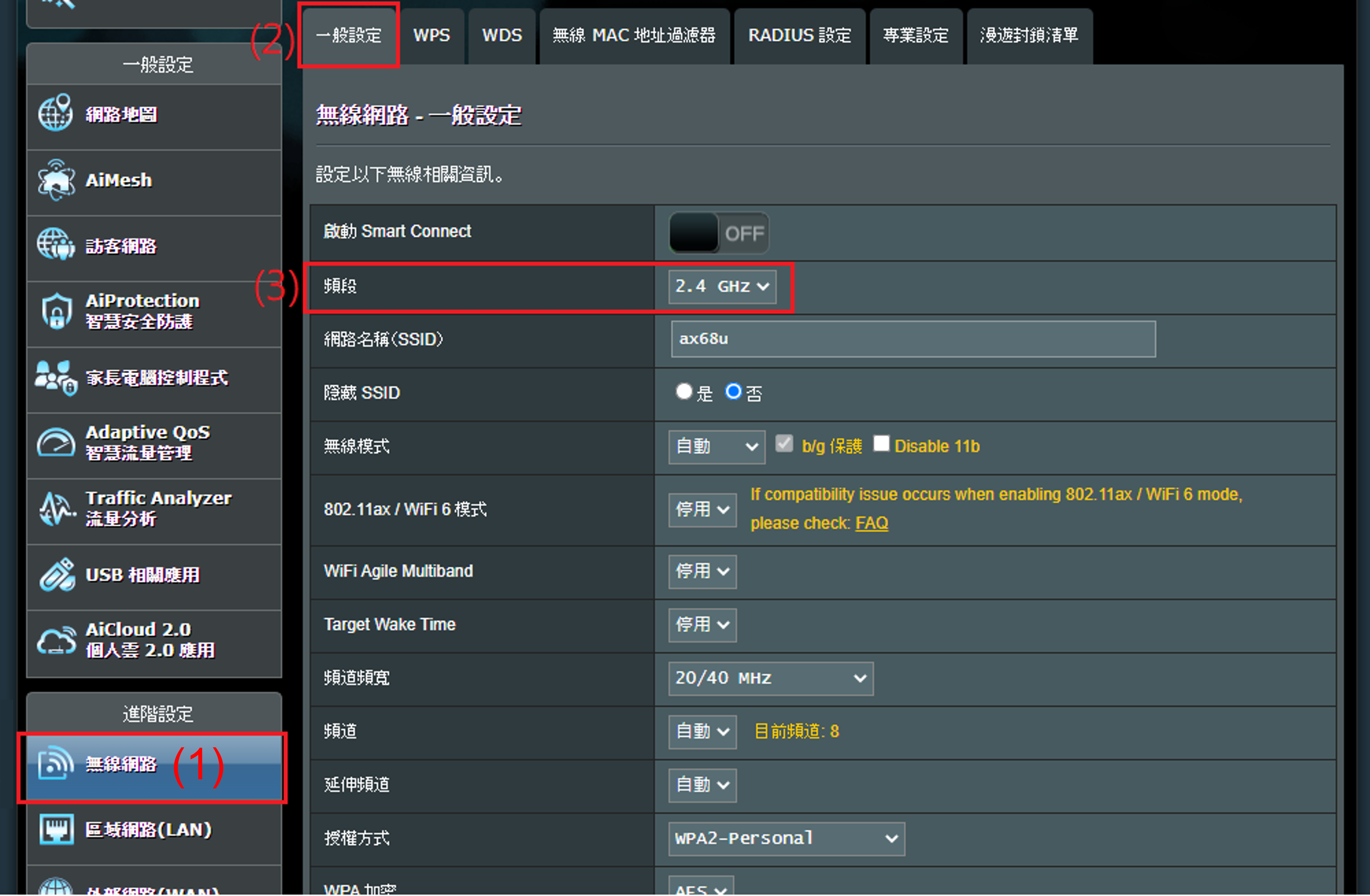

3-1 請到 [無線網路] > [一般設定],選擇你要設定的[頻段],以下用2.4GHz舉例
  注意:不同頻段(例如2.4GHz,5GHz)需分別套用儲存設定。
