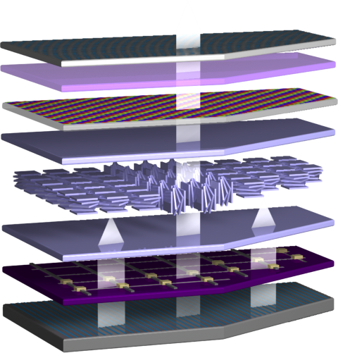

Die grundlegende Paneltechnik und ihr Aufbau
Der Aufbau von Monitoren ist im wahrsten Sinne des Wortes vielschichtig. Grob gesagt, um nicht zu tief ins Detail zu gehen, besteht je nach Aufbau die Hauptkomponente bei Liquid-Crystal Displays (LCD) aus zwei lichtdurchlässigen Scheiben, die dazwischen eine Flüssigkeit mit Kristallen beherbergen. Die erste Schicht allerdings beinhaltet eine Lichtquelle, die häufig über die Ränder eine Hintergrundbeleuchtung erzeugt und durch mehrere weiteren Schichten über die gesamte Fläche verteilt wird (Diffusor). Jede Schicht hat nun unter anderem die Aufgabe, Licht in einer spezifischen Schwingung durchzulassen oder zu blockieren (Polarisation). Wir erinnern uns an den Physikunterricht und daran, dass Licht (auch – Stichwort: Welle-Teilchen-Dualismus) als Welle dargestellt werden kann. Natürliches Licht schwingt in jeder möglichen Ebene und die Polarisationsschichten haben die Aufgabe nur eine Ebene zuzulassen. Dadurch lässt sich steuern, wann wie viel Licht seinen Weg zu unseren Augen findet. Die Schicht mit Flüssigkristallen hat ebenfalls diese Aufgabe nur mit dem entscheidenden Unterschied, dass hier gezielt mit Spannung beeinflusst werden kann, wie die Kristalle ausgerichtet sind. Mit anderen Worten werden die Kristalle so gedreht, dass bestimmt werden kann, wie viel Licht durch die Schichten gelangt. Je nach Ausrichtung der Flüssigkristalle, ihrer Anordnung und Bewegung entscheidet sich vereinfacht gesagt, welche Eigenschaften ein Panel aufweist. Ein guter Schwarzwert kann nur erzielt werden, wenn Licht effizient blockiert wird, ähnlich verhält es sich zum Kontrast. Die Schichten sorgen also für verschiedene Grade der Durchsichtigkeit der Hintergrundbeleuchtung. Diese Hintergrundbeleuchtung wird seit einiger Zeit häufig von LEDs erzeugt, wohingegen die immer populärer werdenden organischen Leuchtdioden (OLED) ganz ohne auskommen, aber dazu später mehr. Und wie gelangen jetzt die Farben ins Spiel? Durch die allseits bekannten Bildpunkte (Pixel). Die bestehen aus kleineren Elementen (Subpixel), die mit farbigen Folien in den Grundfarben Rot, Grün und Blau (daher RGB) bezogen wurden und können in Kombination jede weitere Farbe „mischen“. Die gängigsten Display-Technologien, die auf dieser Grundlage operieren, stellen wir hier kurz vor.
TN-Panel (Twisted Nematic): Etabliert und günstig
Die wohl weitest verbreitetste Paneltechnik ist die zugleich älteste, wobei sie sich immer noch großer Beliebtheit erfreut. Die TN-Technologie arbeitet dabei genau wie oben beschrieben und zeichnet sich durch eine schnelle Reaktionszeit und kostengünstige Herstellung aus. So sind Bildwiederholraten von bis zu 500 Hz und Reaktionszeiten von unter 1 ms möglich. Da diese Panels auf einfachen Weg in ihrer Größe variiert werden können, sind sie die häufigsten Vertreter auf heimischen Gaming-Schreibtischen. Aber wo Licht ist, ist auch Schatten. Zwar sind einige Schwachstellen wie geringe Kontraste und Schwarzwerte z. B. durch zusätzliche Schichten nahezu beseitigt worden, allerdings ist die Technologie anderen unterlegen. Insbesondere der Blickwinkel ist nicht besonders groß, wodurch die Farbdarstellung beeinflusst wird. Apropos Farben: Grafiker und Nutzer mit hohen Ansprüchen, die farbsensible Inhalte bearbeiten, sind bei der TN-Technologie nicht an der richtigen Stelle. Da sich die Kristalle nicht in Perfektion zueinander ausrichten lassen, kann es zu fehlerhaften Farben kommen und allgemein ist die Farbtiefe nicht sonderlich hoch. Wer lieber seine Gegner in schnellen Gefechten ausschaltet, als Kunstwerke am Monitor zu produzieren, kann durchaus kostengünstige Geräte dieser etablierten Display-Technologie erwerben. Die niedrigen Reaktionszeiten und attraktive Preise sind bei Spielen wie Valorant oder CS: GO nach wie vor sehr beliebt.

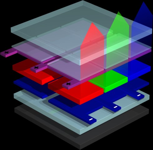

OLED-Panels (Organic light-emmiting diodes): Die Zukunft ist gelandet
Die OLED-Technologie wird in kleineren Bildschirmen, wie Smartphones schon länger eingesetzt, aber den Weg in die Gaming-Monitore hat die Ingenieure lange vor Herausforderungen gestellt – bis jetzt. Anstatt auf anorganische Leuchtdioden (LED) zu setzen, kommen bei diesem Aufbau organische Leuchtdioden (OLED) zum Einsatz. Weil diese Panels ganz ohne Kristalle auskommen, die sich erst noch ausrichten müssen, um einen Bildaufbau zu erzeugen, erreichen unsere neuen OLED-Monitore pfeilschnelle Reaktionszeiten von 0,1 ms. Da die Dioden „von selbst“ Licht erzeugen können, wird dazu keine Hintergrundbeleuchtung benötigt, was zu einer pixelgenauen und gleichmäßigeren Ausleuchtung führt. Auch bei dieser Bildschirmtechnologie sind verschiedene Schichten für den Bildaufbau verantwortlich.
Die wichtigste Schicht besteht hierbei aus den organischen Dioden, die mittels Ladungen zum Leuchten gebracht werden. Genauer gesagt treffen sich Teilchen zwischen mehreren Transport- und Blockierschichten, die ihre Zusammenkunft auf genau den Raum begrenzen, den wir zum Erzeugen von Licht in Form von Photonen benötigen. Der Schwarzwert und der Kontrast profitieren von diesem Aufbau, da ein Pixel auch wirklich schwarz ist, solange keine Spannung anliegt. Vorteile sind auch bei Farbintensität und -präzision mit bloßem Auge feststellbar, allerdings gab es zumindest in der Vergangenheit auch Nachteile. Durch die fehlende Hintergrundbeleuchtung war die Leuchtintensität nicht immer auf dem besten Level und die Lebensdauer der Bildschirme war Anlass für einige Sorgen. Mittlerweile sind Effekte wie das Einbrennen von sich wenig verändernden Inhalten wie Logos keine große Problematik mehr und die Paneltechnik gilt mittlerweile als zuverlässig und führend zugleich.
Mit den 4K Gaming-Monitoren von ASUS sind die Vorteile der OLED-Technologie wie ein Kontrastverhältnis von 1.000.000:1, eine Reaktionszeit von 0,1 ms sowie echte 10-Bit-Farben und 98 % DCI-P3-Farbabdeckung für unsere Games endlich Realität. Im Gegensatz zu anderen OLED-Displays sind die Monitore der ROG Swift OLED-Serie mit der neuen blendfreien Micro-Textur-Beschichtung auf der Panel-Oberfläche ausgestattet, um Blendeffekte zu reduzieren und die Nutzung in hellen Räumen ohne Spiegelungen zu ermöglichen. Die 42 und 48 Zoll großen Displays sind auch für Konsolen der neuen Generation mit 120 Hz und als Ersatz für TVs wirklich interessant, um die volle Pracht der Grafikengines zu erleben. Durch die neuen Anschlüsse wie HDMI 2.1, der UHD-Auflösung und der enormen Performance dieser Monitore, holen sich Enthusiasten die Zukunft bereits jetzt in die Gegenwart.
