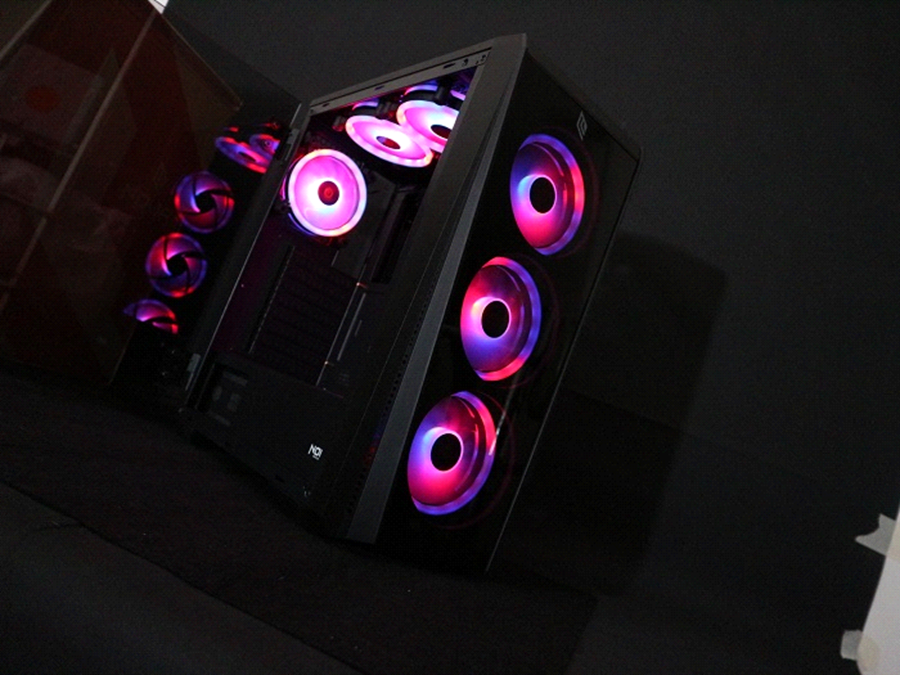

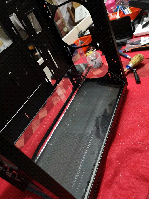

La mod verrà realizzata sulla base dello chassis del case Noua g35 e come primo passo andremo a rimuovere il pannello frontale e le due paratie laterali in vetro temperato.

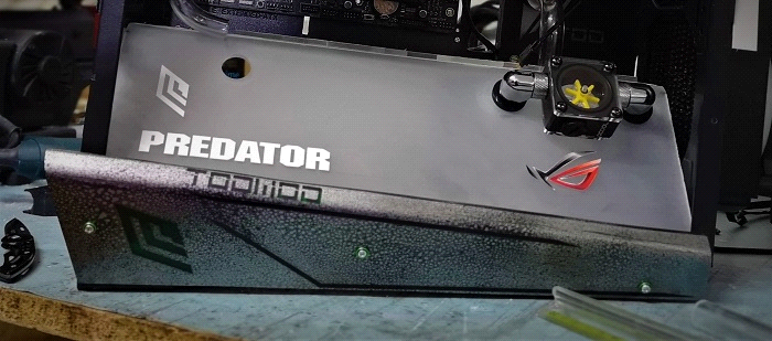

Poi ci concentreremo sul PSU cover e sul pannello dello chassis superiore che andremo a smontare rimovendo i rivetti. Tale operazione verrà eseguita per poter poi permettere l'alloggiamento per un radiatore da 240 per il futuro custom loop sulla parte superiore e il totale rifacimento del PSU cover. Il tutto in maniera del tutto artigianale.
Dopo aver tagliato il plexiglass e dopo averlo piegato a caldo, possiamo già vedere la forma approssimativa che avrà il PSU cover e che sarà poi lavorato e personalizzato per renderlo affine al tipo di mod che stiamo andando a realizzare.

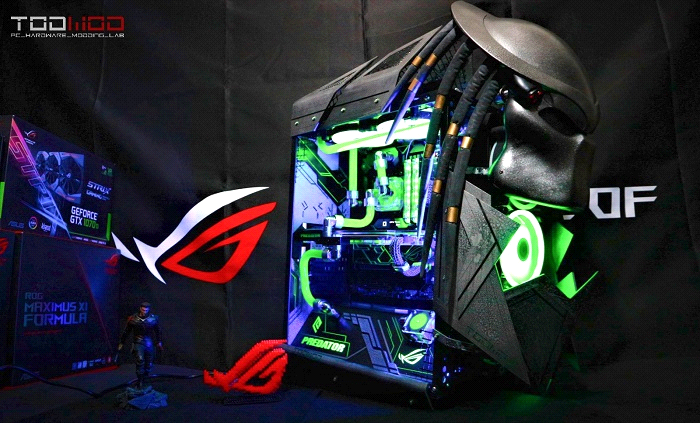

STEP 2 - Realizzazione maschera di predator e armatura e pannellatura case

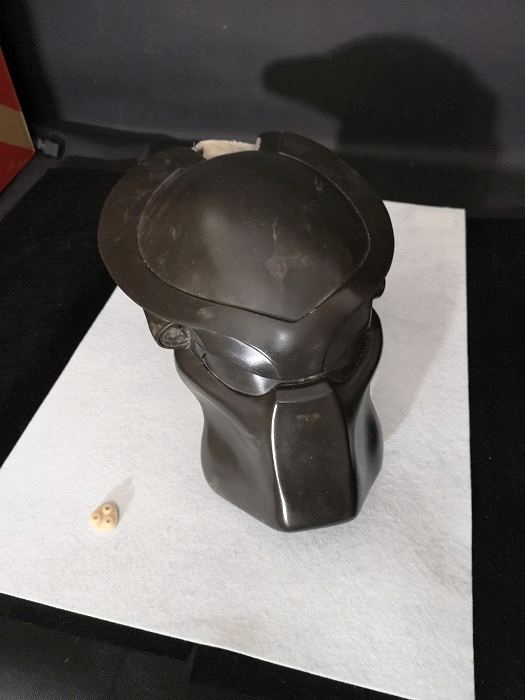

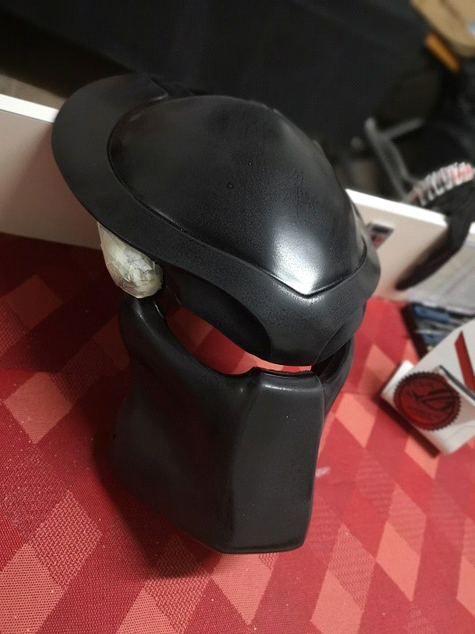

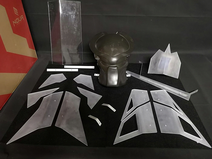

È giunto il momento di dedicarci alla realizzazione della pannellatura e della testa di Predator realizzate in maniera del tutto artigianale in vetro resina e che andremo successivamente a verniciare con un effetto di acciaio usurato, proprio come nell'immagine che presente all’inizio dell'articolo.
Come possiamo vedere dopo quasi un mese di lavoro la maschera è ormai stuccata e pronta quasi alla verniciatura.

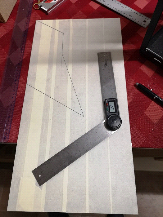

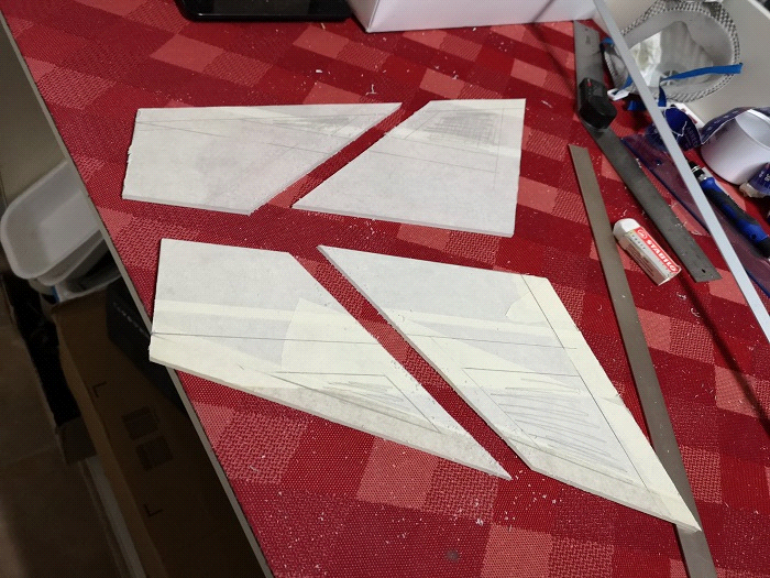

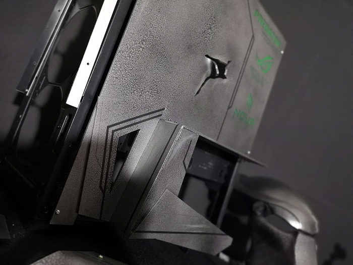

Ma prima di ciò è utile dedicarsi alla realizzazione dei pannelli esterni della mod, quindi li disegniamo, tagliamo e infine li pieghiamo, questo prima della verniciatura.

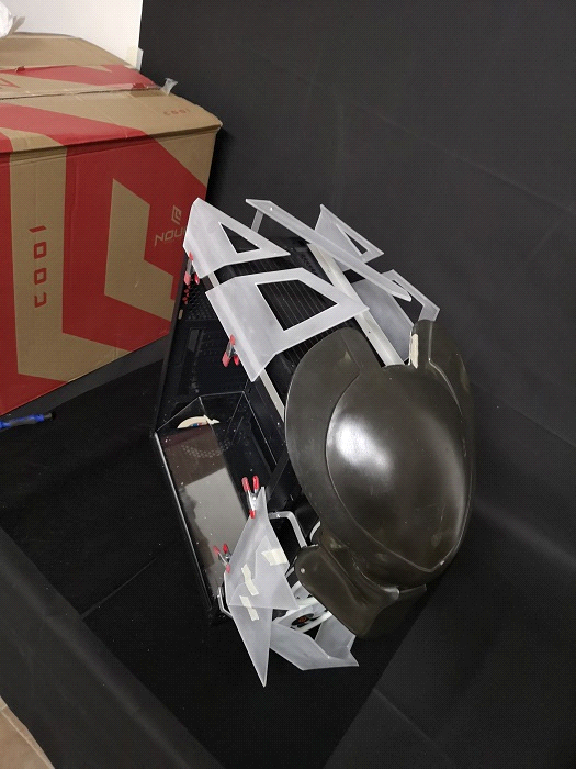

Susseguentemente li andremo a fissare sul case assieme alla maschera con del nastro carta e delle pinzette a molla, giusto per vedere che effetto avrà una volta montato.

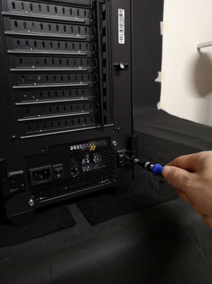

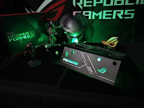

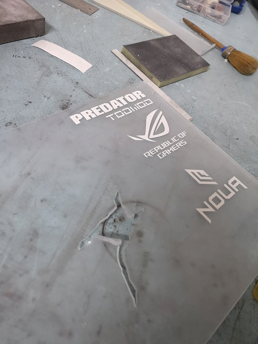

Dopo aver tagliato e trattato il pannello posteriore andremo a creare uno squarcio sulla parte centrale che si illuminerà poi di verde fluo e che coprirà in parte l'alimentatore.
In seguito andremo a verniciare subito lo stand per l’alimentatore, così da farvi vedere subito l'effetto che avranno le altre parti una volta dipinte.

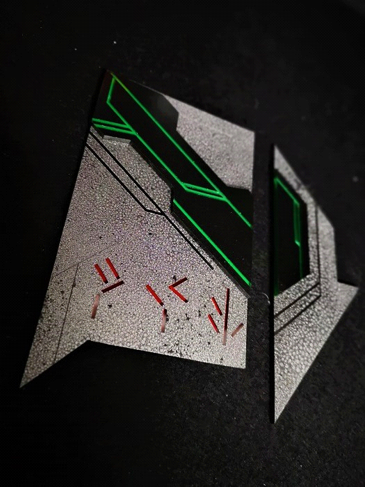

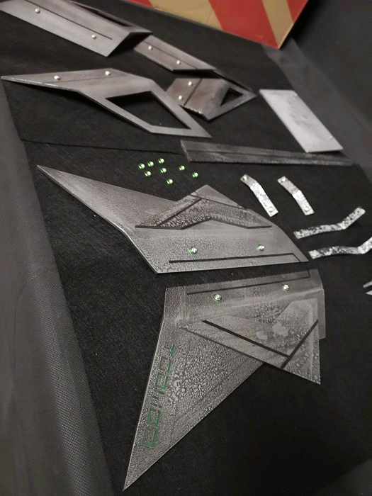

Step 4 - Inizio verniciatura dei vari pannelli esterni con effetto usura
Dopo quasi sei ore di lavoro per dare il giusto effetto che volevo per questa mod ecco a voi la parti finite dopo la verniciatura e il successivo trattamento effetto usura.

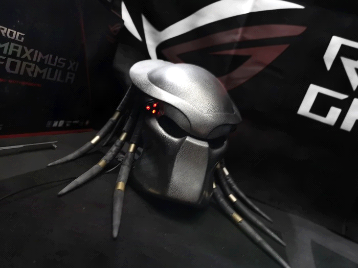

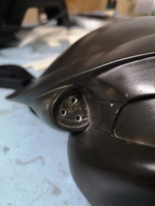

Step 5 - Verniciatura maschera / integrazione mirino / realizzazione trecce
Per la lavorazione della maschera, è necessario cominciare creando inizialmente un’apertura con il fremel nel punto in cui ci sono gli occhi. Dopo un’ultima carteggiata si dà una mano di fondo nero e a finire della vernice con effetto metallo che tratteremo dando successivamente un effetto di usura. Al termine di questo passaggio si andranno a realizzare i 3 fori che si illumineranno una volta installati i led al suo interno.

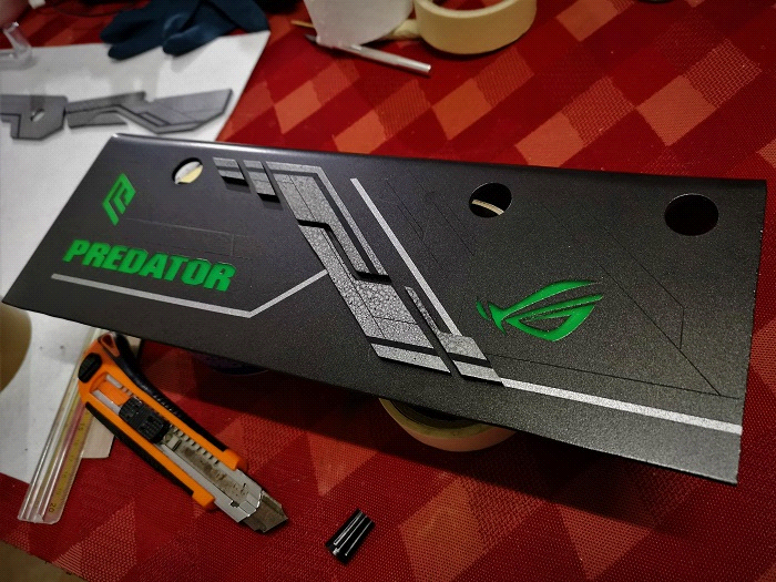

STEP 7 - Finalizzazione PSU cover e backplate Strix 1070 Ti
È giunto il momento di dare un tono al PSU cover. Dopo averlo piegato e carteggiato e realizzato i fori che verranno poi utilizzati nella custom loop, procediamo incollando gli stancil che andremmo a rimuovere una volta verniciato, in modo da fare risaltare il colore dato nella prima mano e grazie anche ai led che andremmo a posizionare sotto.

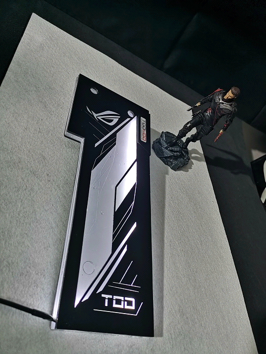

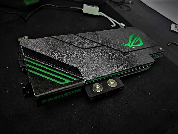

Ora ci prenderemo cura della finalizzazione del backplate della scheda grafica Strix 1070 Ti. Dopo averla verniciata e successivamente lavorata con il medesimo effetto dato alle parti esterne al case realizzate precedentemente e andando a illuminare il logo ASUS ROG con una striscia led rgb. Faremo lo stesso con i due pannelli che una volta verniciati andremo a posizionare al posto della ventola in estrazione a sinistra e in basso.

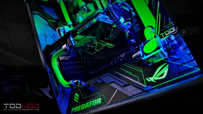

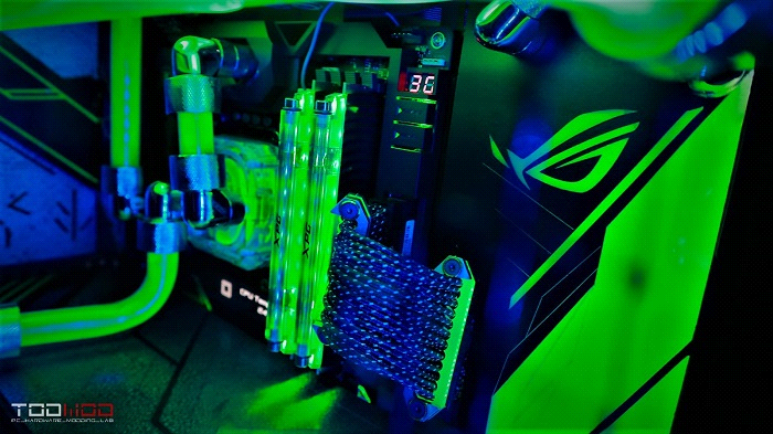

Ora che tutte le parti sono state finalmente ultimate, possiamo dire che la mod PREDATOR è ufficialmente ultimata. È giunta l’ora dell’assemblaggio finale.
Bene ragazzi non mi resta che salutarvi. Spero che questo viaggio partito dalla fase embrionale fino alla totale finalizzazione di questa mod estrema in tema Predator vi sia piaciuto. Ci rivediamo con la prossima mod !!!
