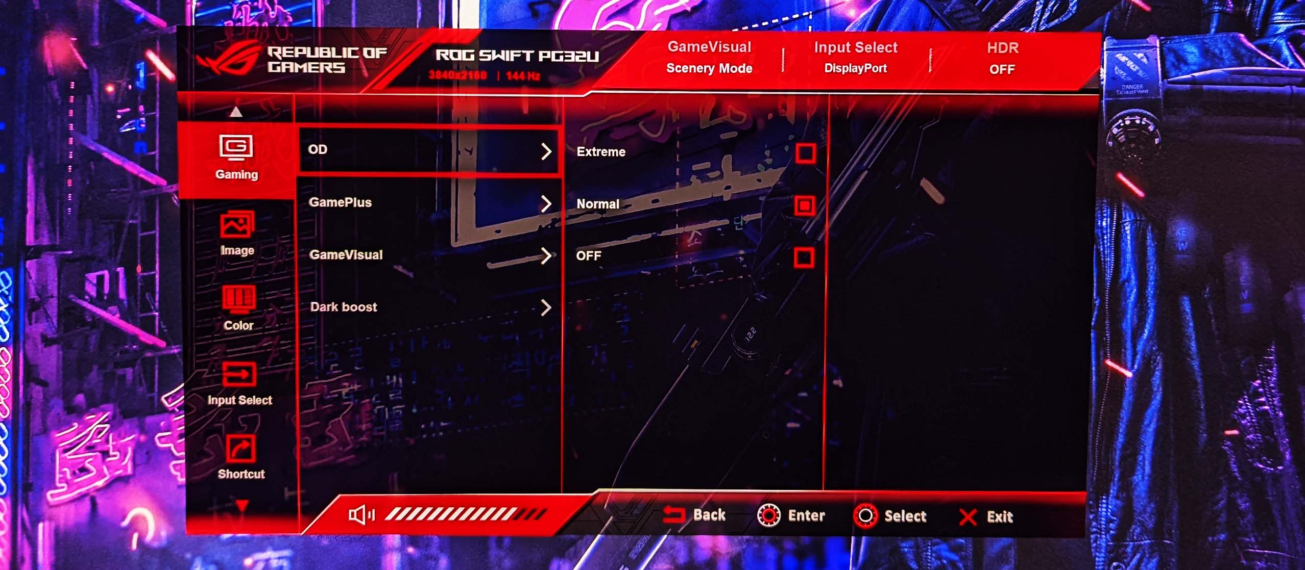

ASUS- und ROG-Monitore verfügen über eine Reihe von Voreinstellungen, die den Kontrast, die Farbe und die Lebendigkeit des Bildes auf dem Bildschirm bestimmen. Welche Voreinstellung du wählst, hängt von deinen Zielen ab: Willst du Farben, die dem Original-Mastering des Spiels entsprechen? Möchtest du ein Bild, das mit lebendigen Farben richtig "knallt"? Oder wünschst du dir vor allem einen Wettbewerbsvorteil gegenüber deinen Gegnern? Die Antwort kann von Person zu Person und sogar von Spiel zu Spiel variieren, also scheue dich nicht, mit verschiedenen Einstellungen zu experimentieren, während du verschiedene Titel ausprobierst.

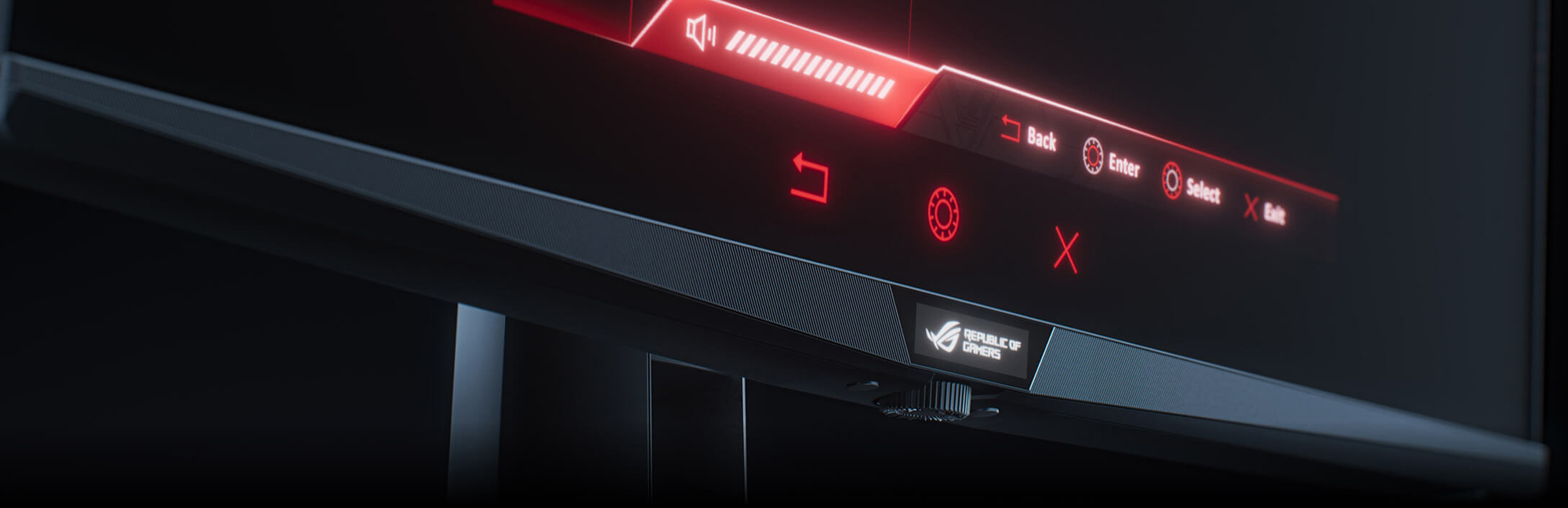

Um die Einstellungen deines Monitors anzupassen, drückst du auf die Einstelltaste, die sich normalerweise auf der Rückseite, an der Seite oder am unteren Rand deines Gaming-Monitors befindet. Am unteren Rand des Bildschirms wird ein Overlay eingeblendet, das sogenannte On-Screen-Display (OSD), das du mit denselben Tasten bedienen kannst. Fast alle ROG-Monitore verfügen jedoch über einen Joystick, der viel einfacher zu bedienen ist: Du kannst ihn nach links, rechts, oben und unten bewegen, um durch die Menüs zu navigieren, und ihn nach innen drücken, um etwas auszuwählen. Die Bildvoreinstellungen findest du unter der Kategorie GameVisual.
Die Einstellung "Rennsport" ist oft eine gute Wahl, auch wenn du kein Rennspiel spielst - sie bietet leuchtende Farben vor allem auf Monitoren mit einem breiten Farbraum und hat von Anfang an eine geringe Eingabeverzögerung. Viele Monitore mit großer Farbskala verfügen auch über einen sRGB-Modus, der die Farben in einen engeren Farbraum presst. Der sRGB-Modus ist weniger lebendig, aber die Farben entsprechen eher dem Originaldesign des Spiels, da Spiele in diesem Farbraum gemastert werden (sofern du nicht in HDR spielst). Dieser Modus ist auch ideal für die Erstellung von Inhalten, damit du weißt, wie deine Fotos oder Videos auf anderen Displays aussehen werden.
Andere Einstellungen sind auf bestimmte Spieltypen abgestimmt. Die MOBA-Voreinstellung verbessert die Farben der Gesundheits- und Manabalken deiner Gegner, während FPS einen höheren Kontrast bietet, um die Sichtbarkeit deiner Gegner zu verbessern. Wenn du gerne selbst Hand anlegst, kannst du alternativ den Benutzermodus wählen und den R-G-B-Weißabgleich nach Augenmaß oder mit einem Kolorimeter (Gerät zum Messen der Farbintensität und -temperatur) anpassen.
Wenn du dich für eine Grundeinstellung entschieden hast, kannst du die Helligkeit an die Bedürfnisse deines Zimmers anpassen - eine niedrige Helligkeit ist nachts gut (und bietet tiefere, dunklere Schwarztöne), aber tagsüber brauchst du vielleicht höhere Werte, um das Sonnenlicht zu überwinden. Wenn dein Monitor über eine Local Dimming- oder Variable Backlight-Einstellung verfügt, wie unser ROG Swift PG32UQX, kannst du dich freuen.

Overdrive einschalten
Nicht zu verwechseln mit der Bildwiederholfrequenz oder der Eingabeverzögerung eines Monitors, bestimmt die Reaktionszeit, wie schnell ein Bildschirm von einer Farbe oder einem Farbton in einen anderen wechseln kann. Bestimmte Übergänge können länger dauern als andere, was zu "Geisterbildern" oder einer verschwommenen Spur hinter sich bewegenden Objekten führen kann. Bestimmte Panel-Typen haben schnellere Reaktionszeiten als andere - IPS-Panels sind in der Regel schneller als VA-Panels, wobei die "Fast IPS"-Panels von ROG besonders schnell sind und blitzschnelle Reaktionszeiten bieten, die ihren hohen Bildwiederholraten von 240 Hz und mehr entsprechen.
Du kannst die native Reaktionszeit eines Panels jedoch mit der Overdrive-Einstellung weiter verbessern. Wie der Name schon andeutet, "übersteuert" diese Einstellung die Pixel, um schnellere Reaktionszeiten für klarere, flüssigere Bewegungen zu erzielen, was in rasanten Kämpfen entscheidend ist. Du solltest aber nicht unbedingt nur die höchste Einstellung wählen und dann Feierabend machen. Niedrigere Einstellungen können zwar zu etwas mehr Geisterbildern führen, aber eine zu hohe Einstellung kann zu "Überschwingen" führen, was zu umgekehrten Geisterbildern oder einer farbigen Spur hinter sich bewegenden Objekten führen kann.
Die Wahl der richtigen Overdrive-Einstellung ist ein empfindliches Gleichgewicht zwischen diesen beiden Kräften, und vieles davon ist persönliche Vorliebe oder kann von Game zu Game variieren. Möglicherweise stellst du fest, dass das Bild für dich am besten mit einer höheren oder niedrigeren Overdrive-Einstellung aussieht, als der Monitor im Auslieferungszustand hat oder als die, die dein Freund verwendet. Vielleicht findest du sogar heraus, dass eine Overdrive-Einstellung besser für Spiele mit hoher Framerate ist, während eine andere besser für Spiele mit niedriger Framerate geeignet ist. Die Funktion "Variable Overdrive", die bei bestimmten Monitoren verfügbar ist, berücksichtigt dies und passt die Overdrive-Einstellung deines Monitors basierend auf der Framerate deines Spiels an.
Der Blur Busters UFO Ghosting Test kann dir dabei helfen, die richtige Einstellung für dich zu finden - setze ihn auf deinen Bildschirm und schalte zwischen den Overdrive-Optionen um, um die Wirkung zu sehen. Letztendlich entscheidet aber der reale Spielinhalt darüber, welche Einstellung du verwendest, also suche dir eine dunkle Szene und teste sie auch dort.
