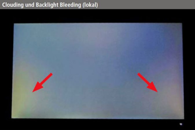

Wie entsteht Backlight-Bleeding?
Backlight-Bleeding ist ein typisches Phänomen, das bei der Produktion von Monitoren mit modernen IPS-Panels entstehen kann. Die verbauten Panele bestehen aus verschiedenen Schichten, die unterschiedliche Aufgaben erfüllen. Zur Reduzierung von Reflexionen wird beispielsweise in nahezu allen IPS-Monitoren eine entsprechende Schicht kurz vor dem Monitorglas untergebracht. Die optimale Anordnung dieser unterschiedlichen Schichten bestimmt vereinfacht ausgedrückt, wie gut oder eben schlecht das Bild des Monitors am Ende ausfällt.
Achtung: Fotos von Backlight-Bleeding entsprechen nicht unbedingt dem echten Eindruck.
Und genau hier liegt die Herausforderung beim Bau von IPS-Monitoren: Sind die Schichten nicht zu einhundert Prozent korrekt ausgerichtet, kommt es zu einem ungleichmäßigen Druck im Inneren des Displays. Dieser sorgt dafür, dass die Anordnung der Flüssigkristalle im Inneren des Monitors durcheinandergerät und die Kristalle Licht durchlassen, wo keines sein sollte – hallo, Backlight-Bleeding! Dabei handelt es sich im Grunde genommen um das gleiche Phänomen, das dann auftritt, wenn Ihr mit einem Finger leichten Druck auf einen Monitor ausübt: Die Kristallstruktur gerät durcheinander und es gibt Farbfehler.
Asus-Monitore verhindern durch einen hohen Produktionsstandard, dass Backlight-Bleeding zu einem größeren Problem wird. Ganz verhindern lässt es sich allerdings technisch bedingt nie, sodass es in ganz bestimmten Situationen dennoch auffallen kann, gerade bei Monitoren mit großer Bilddiagonale – mehr dazu weiter unten.
Backlight-Bleeding tritt vor allem in den Kanten und Rändern des Monitors auf.

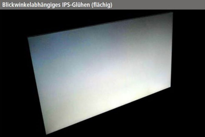

Sind IPS-Glow und Backlight-Bleeding das Gleiche?
Die beiden Begriffe IPS-Glitzern (oft auch als IPS-Glow bezeichnet) und Backlight-Bleeding sind häufig im Zusammenhang mit der Qualität von Monitoren zu lesen. Das Problem: Nicht nur in Forendiskussionen, sondern auch in Fachartikeln werden die beiden Begriffe leider oft als Synonym verwendet, was allerdings nicht korrekt ist.
IPS-Glow ist ein Effekt, unter dem IPS-Panels bauartbedingt in unterschiedlich starker Ausprägung leiden. Er macht sich in einer mehr oder wenigen starken Aufhellung von bestimmten Bildbereichen bemerkbar. Das Besondere dabei: IPS-Glow fällt – wenn überhaupt – nur bei hellen, genauer gesagt weißen, Bildinhalten auf. Auch ist es blickwinkelabhängig. Wenn eben jene hellen Bildinhalte bei der seitlichen Betrachtung einen leichten Schimmer im RBG-Farbraum erkennen lassen, bezeichnet man dieses Syndrom als IPS-Glow Es wirkt ein wenig so, als ob der Monitor mit einer dünnen Fettschicht beschmiert ist.
Hier sei allerdings explizit gesagt, dass viele Gamer und andere Bildschirmarbeiter den Effekt im Alltag so gut wie nie sehen. Das liegt zum einen daran, dass er nur bei bestimmten Blickwinkeln auftritt, zum anderen aber auch daran, dass moderne IPS-Monitore wie der Asus MG248Q oder der Asus ROG Swift PG279Q den IPS-Glow-Effekt durch eine effiziente Bauweise nahezu komplett eliminieren.
Viele Nutzer nehmen IPS Glow im Alltag gar nicht wahr.
Generell macht sich das nervige IPS-Glow in aller Regel ohnehin nur dann bemerkbar, wenn Ihr besonders nah an den Monitor heranrückt – im normalen Gaming- und Office-Alltag dürfte Euch das Problem hingegen praktisch gar nicht auffallen.
Beim Backlight-Bleeding handelt es sich hingegen um ein produktionsbedingtes Problem, das dauerhaft auftritt. Im Gegensatz zum IPS-Glow ist es nicht von der Entfernung zum Monitor oder dem Winkel, in dem Ihr auf das Display schaut, abhängig. Auch erkennt Ihr den Effekt nicht bei hellen, sondern vornehmlich bei dunklen Flächen auf dem Screen.
Backlight-Glow betrifft meist den ganzen Monitor und hellt das Bild großflächig auf.

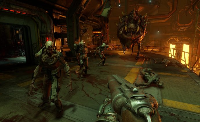

In der Praxis kann es durchaus sein, dass Euer Monitor seit Jahren unter starkem Backlight-Bleeding leidet – und Ihr davon bis heute nichts bemerkt habt. In vielen Situationen ist der negative Effekt nämlich selbst bei starker Ausprägung nicht sichtbar. Das gilt zum Beispiel dann, wenn Ihr helle Bildhinhalte auf dem Schirm habt, also beispielsweise Webseiten, Spiele mit eher „freundlicher“ Grafik oder eine klassische Textverarbeitung wie Word.
Anders sieht es aus, wenn Ihr bei Dämmerlicht oder in völliger Dunkelheit auf dem Monitor zockt oder auch eher dunkle Filme anschaut. Gerade Gamern, die gerne atmosphärische Shooter wie Doom oder Horror-Schleicher á la Amnesia oder Outlast zocken, fällt Backlight-Bleeding womöglich am ehesten auf – schließlich stören die hellen Flecken beim Blick in dunkle Level.
Gerade bei düsteren Spielen wie Doom kann Backlight-Bleeding auffallen.

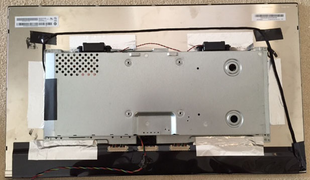

Wie für so ziemlich jedes IT-bezogene Problem finden sich auch zum Thema Backlight-Bleeding unzählige Tipps und Anleitungen in den Weiten des Internets, mit denen sich Backlight-Bleeding angeblich effizient beseitigen lassen. Die Tipps und Tricks gegen Backlight-Bleeding nehmen dabei zum Teil die obskursten Formen an: Da werden in YouTube-Videos spezielle Massagetechniken vorgeführt, die angeblich die Abstände der Monitor-Schichten und damit auch das Backlight-Bleeding korrigieren.
Andere Tipps gegen das Problem involvieren dünne Papierstreifen, die vorsichtig unter den Displayrand platziert werden und dadurch das nervige Hintergrundleuchten beheben sollen. Einige Tutorials und Anleitungen zur Behebung von Backlight-Bleeding gehen sogar so weit, den kompletten Monitor auseinander zu schrauben und anschließend mit leichter Veränderung wieder zusammen zu setzen.
Wir können nicht vollständig ausschließen, dass solche Tipps gegen Backlight-Bleeding im einen oder anderen Fall zum erwünschten Erfolg führen. Besser ist es jedoch, gleich beim Kauf des Monitors darauf zu achten, einen hochwertigen Monitor zu erwischen, bei dem Backlight-Bleeding kein größeres Problem darstellt.
