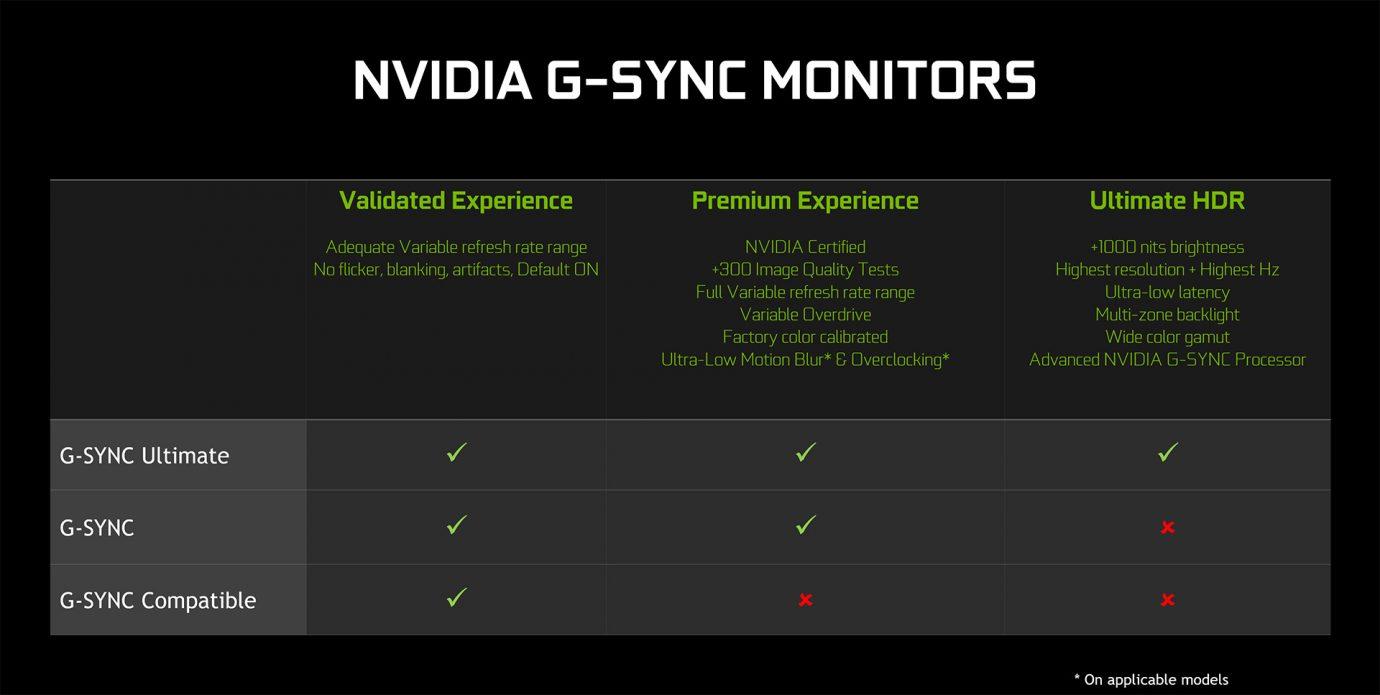

G-Sync Compatible-Monitore müssen beim Spielen mit variabler Bildwiederholfrequenz bestimmte Anforderungen erfüllen. Es dürfen beispielsweise keine Artefakte wie Flackern oder Ghosting auftreten. Die Monitore müssen zudem eine variable Bildrate im Rahmen von 2,4:1, also beispielsweise 60 bis 144, abdecken.
G-Sync-Monitore müssen verschiedene Kriterien erfüllen, um von Nvidia zertifiziert zu werden. (Bild: Nvidia)
Monitore mit integriertem G-Sync-Modul werden hingegen deutlich umfangreicher getestet und müssen strengere Kriterien erfüllen. Sie absolvieren über 300 Kompatibilitäts- und Qualitätstests und decken eine Bildwiederholfrequenz ab, die sich von mindestens einem Herz bis hin zur maximalen Bildwiederholrate des Monitors erstreckt.
Des Weiteren setzt Nvidia variables Overdrive sowie eine werksseitige Farbkalibrierung voraus. G-Sync-Monitore bieten außerdem häufig zusätzliche Funktionen wie Ultra-Low Motion Blur und Overclocking.

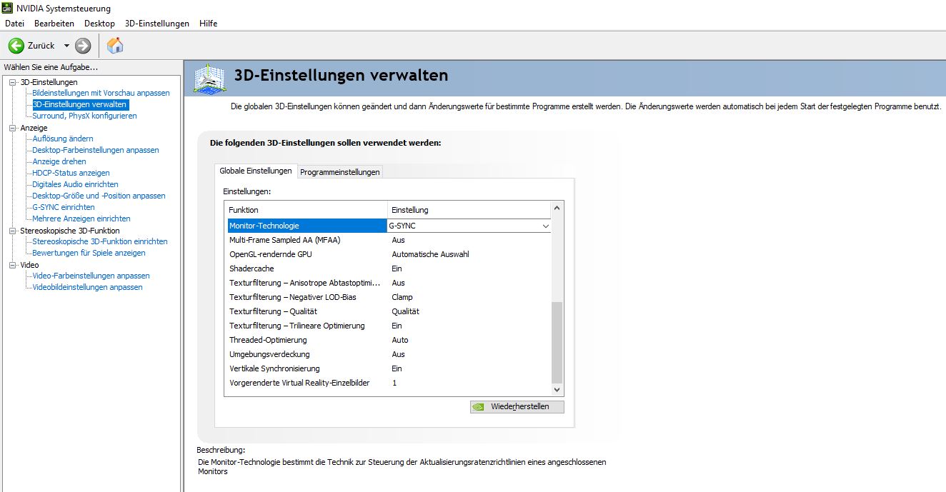

Sollte G-Sync Compatible nicht automatisch aktiviert sein, falls ihr beispielsweise einen anderen Adaptive-Sync-Monitor nutzt, müsst ihr wie folgt vorgehen. Aktiviert zunächst FreeSync im On-Screen-Display (OSD) des Monitors.
Im Nvidia-Treiber sollte unter Monitor-Technologie G-Sync stehen.
Öffnet im nächsten Schritt mit einem Rechtsklick auf dem Desktop die Nvidia Systemsteuerung und navigiert zu „3D-Einstellungen verwalten“. Dort findet ihr die Option „Monitor-Technologie“, die ihr auf „G-Sync Compatible“ stellt. Unter dem Reiter „Anzeige“ befindet sich die Option „G-Sync einrichten“, die sich in drei Abschnitte unterteilt.
Im letzten Schritt müssen im Treiber unter „G-Sync einrichten“ die richtigen Haken gesetzt werden.
Im ersten Abschnitt setzt ihr den Haken bei „Enable G-Sync, G-Sync Compatible“ sowie die Option „Enable for full screen mode“. Als nächstes wählt ihr im zweiten Abschnitt den Adaptive-Sync-Monitor aus und setzt abschließend im dritten Abschnitt den Haken bei „Enable settings for the selected display model“.
