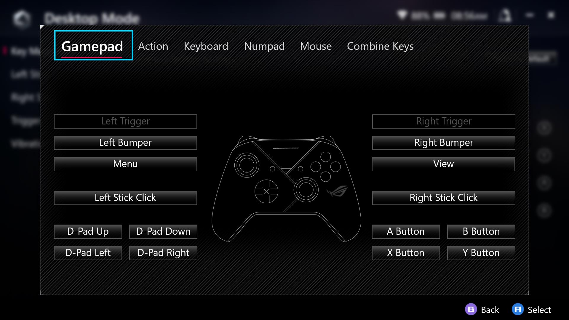

Para volver a asignar los botones en tu gamepad, primero abre el Centro de Comandos y establece el Modo de Control en Automático antes de continuar. Luego abre Armoury Crate, ve a la pestaña Configuración y selecciona la opción Configurar debajo de Modo de Control. Desde aquí, puedes elegir configurar el Modo Gamepad o el Modo Escritorio.
Una vez que hayas seleccionado un modo para configurar, usa el stick de control o la pantalla táctil para seleccionar un botón para volver a asignar. Por ejemplo, en el Modo Escritorio, me gusta volver a asignar el botón A para hacer clic izquierdo y el X para hacer clic derecho, así que usemos eso como ejemplo. Para volver a asignar el botón A, haz clic en la opción Botones ABXY, toca el botón A en el menú y elige Botón Principal. (Hablaremos de las Funciones Secundarias en un momento.)
Aparecerá un nuevo menú que te preguntará qué función deseas asignar al botón A. La pestaña Gamepad te permite asignar la función de otro botón (por ejemplo, asignar la función del botón X al botón A), el menú Acción te permite asignar ciertas acciones de Windows (como mostrar el teclado o abrir el Administrador de Tareas), los menús Teclado y Teclado Numérico te permiten asignar teclas de teclado, mientras que el menú Ratón te permite asignar clics de ratón. Yo quiero que el botón A realice un clic izquierdo, así que seleccionaría la pestaña Ratón, elegiría Clic Izquierdo y se volvería a asignar mi botón. Puedes repetir este proceso para cualquier otro botón que desees volver a asignar. (No puedes volver a asignar los botones Centro de Control, Armoury Crate, Volumen o Encendido del dispositivo.)
Hay dos botones especiales en la parte trasera del controlador etiquetados como M1 y M2. De forma predeterminada, estos actúan como modificadores de estilo macro: si mantienes presionado uno de ellos mientras presionas otro botón, invocarás una función secundaria. Por ejemplo, de fábrica, puedes mantener presionado M1 o M2 y presionar Arriba en el D-Pad para mostrar el teclado en pantalla. Puedes personalizar estas Funciones Secundarias de la misma manera que se describió anteriormente.
Si no necesitas estas funciones secundarias, también puedes asignar los botones M1 y M2 a sus propias acciones. Para hacerlo, selecciónalos de la lista de Mapeo de Teclas y desmarca la casilla "Establecer como Función Secundaria". En ciertos juegos, por ejemplo, me gusta que estos botones actúen como los paragolpes LB y RB, ya que mis dedos suelen descansar naturalmente sobre estos botones mientras juego.
